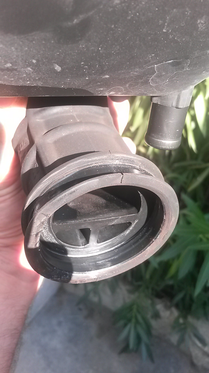

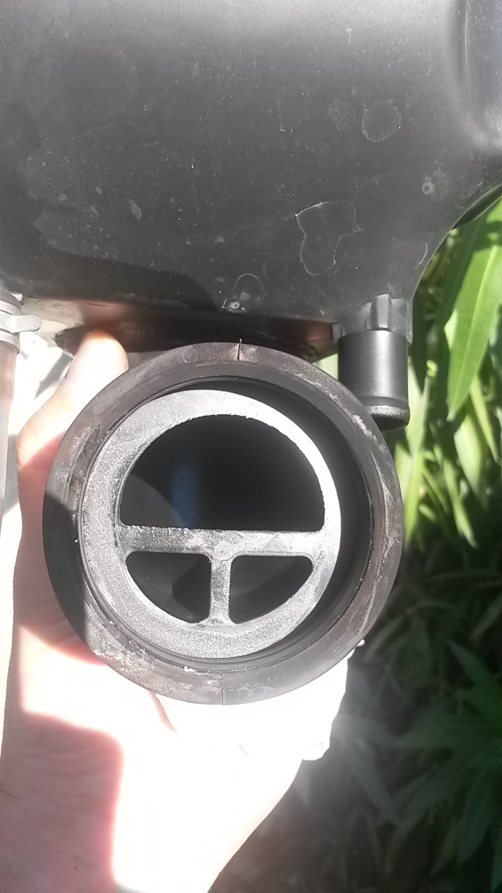

Il y a une différence de 4cv entre les NC700 boite manuelle (48cv) et boite auto (52cv), pourquoi ? Je ne sais pas.
La différence est au niveau du conduit de boite à air / carbu, sur les boites manuelles il y a une bride du conduit qui n'est pas sur les boites manuelles, il faut la couper.
Pour cela il faut donc démonter la boite à air:
-démonter le radiateur,
-dévisser le collier de serrage du conduit sur le carbu,
-déclipser le collier de la durite qui vient de la boite à air et qui est reprise sur le dessus du moteur (déclipser coté moteur),
-et sortir la boite avec le conduit de collé dessus.

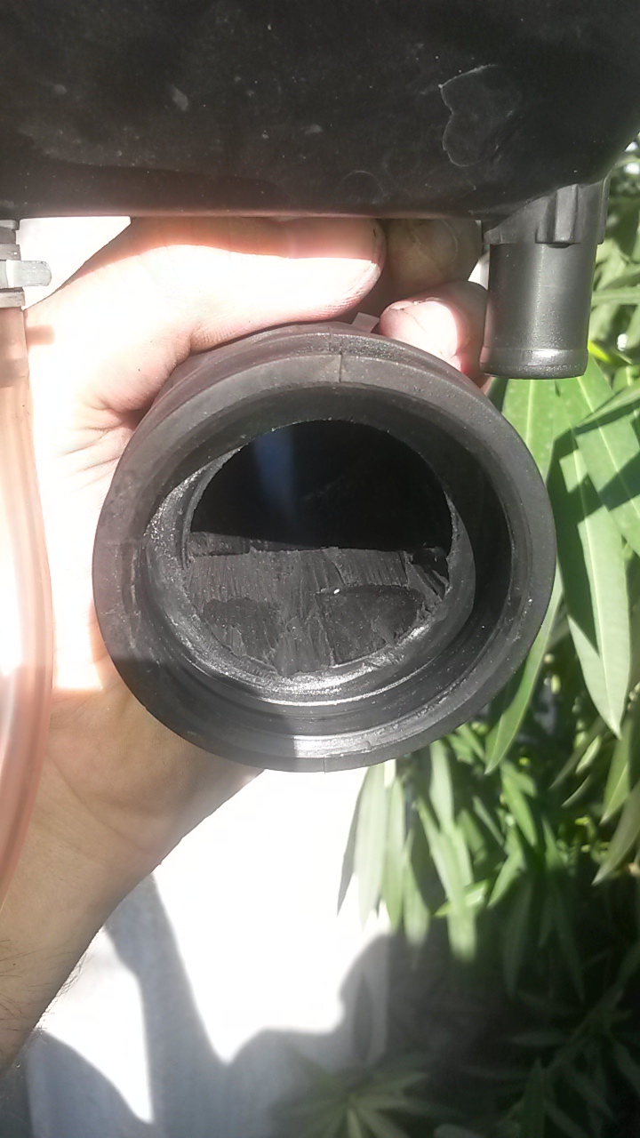

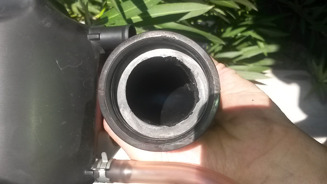

Il faut découper la bride d'obturation avec un cutter en laissant l'intérieur du conduit le plus lisse possible, attention à ne pas percer le conduit.
Et il n'y a plus qu'à remonter.
Les 4cv se sentent bien, quand on en a que 48 à l'origine, 4 de plus c'est pas négligeable.
Le gain se ressent à tous les régimes, et surtout dès qu'on tourne la poignée le moteur répond de suite, limite un peu brusque mais on s'y fait vite.

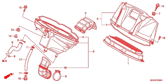

Merci ! Tu aurais une photo plus globale pour voir à peu près où se situe cette bride par rapport à la moto ?

Re: Débridage NC700 de 48 à 52cv (uniquement les boites manu
C'est ia piece n ° 18 .
