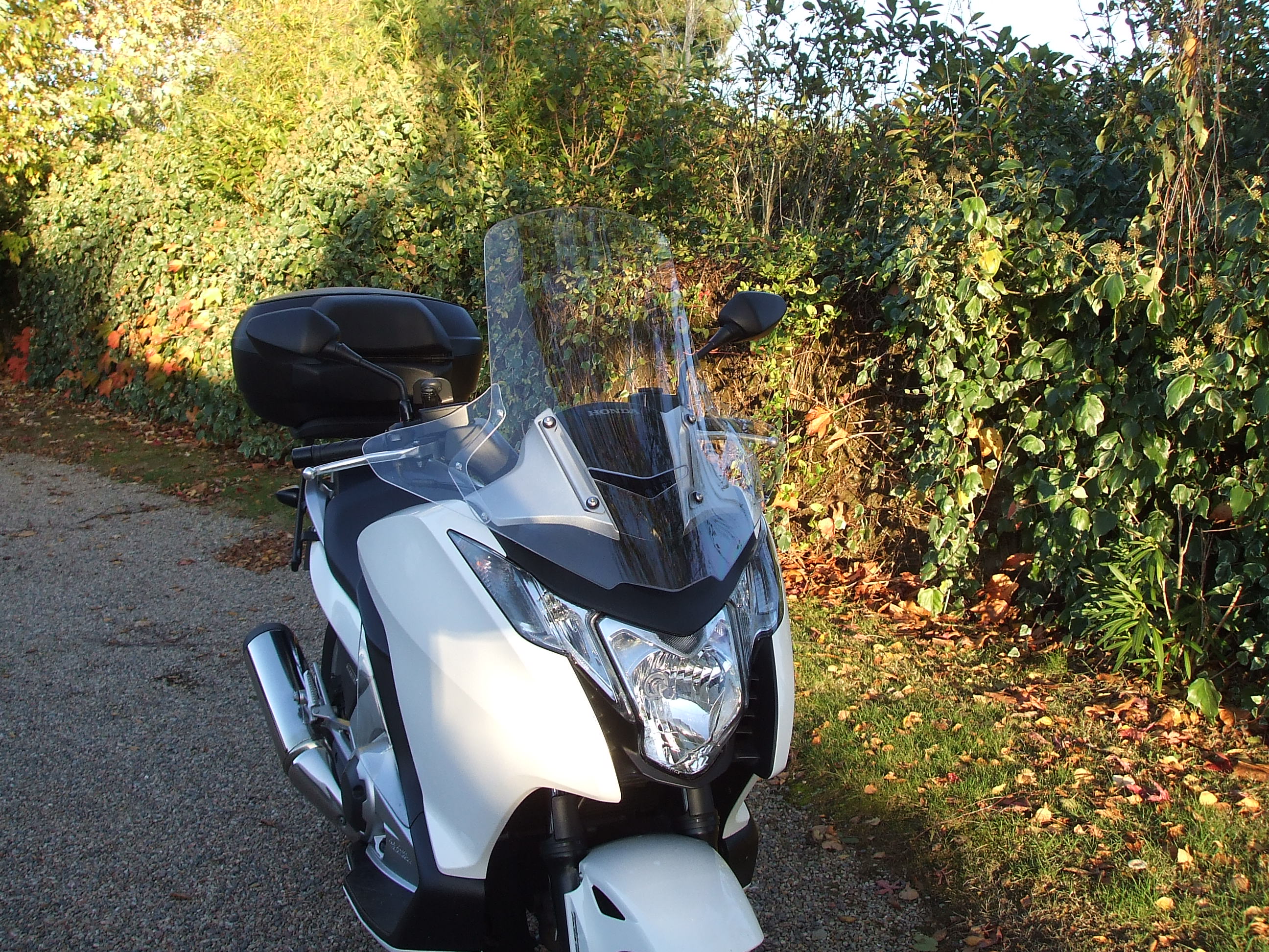

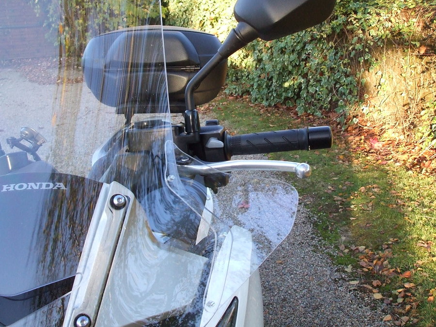

Voici donc une solution toute simple et pas chère (18 euros) pour confectionner deux prolongateurs de pare brise origine , dont le rôle sera de
dévier l'air sur les cotés pour protéger les mains du pilote .
Pour le matériel , il vous faudra aller dans un magasin de bricolage et acheter une plaque de plexiglass transparente de 4 mm d'épaisseur (résistante aux UV et qui ne se casse pas trop facilement) .Voir photo.

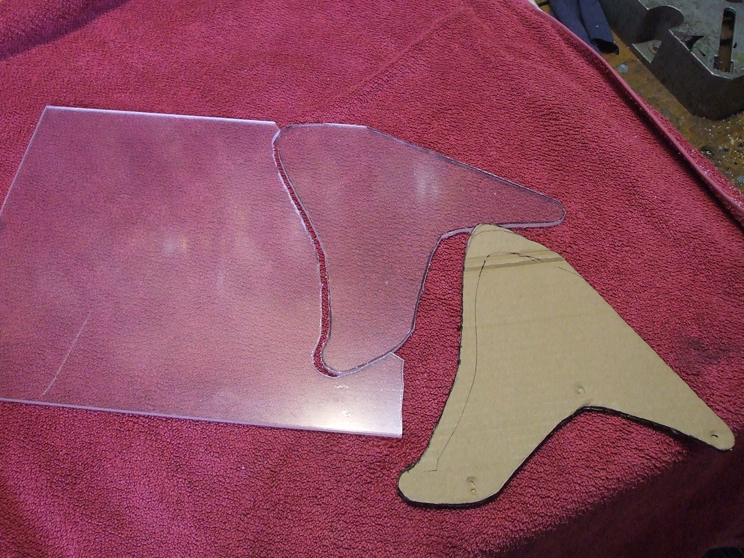

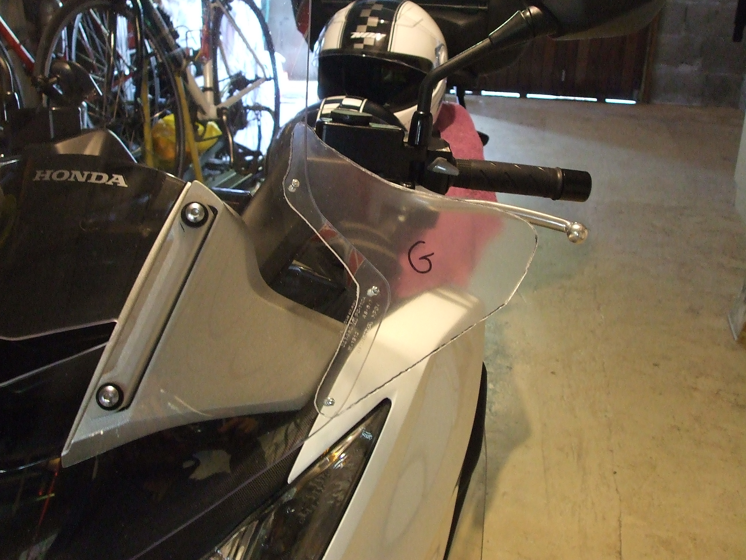

Ensuite on fait un gabarit en carton rigide pour déterminer la forme générale des déflecteurs en veillant à ce que les leviers de frein ne butent pas dedans quand on tourne le guidon en butée.

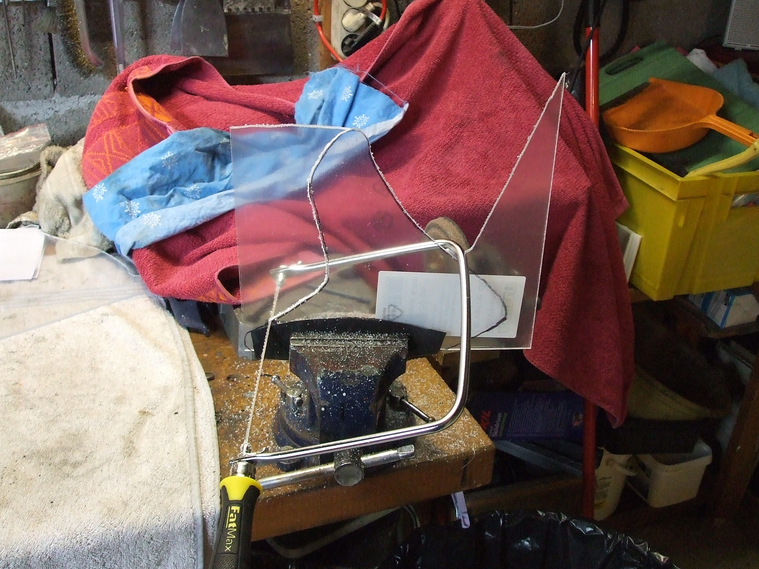

Reste à tracer le pourtour sur la plaque de plastique et couper soigneusement à la scie.
Une fois cette opération finie , on ponce le tour de chaque déflecteur au papier de verre (d'abord du gros , puis du fin) .

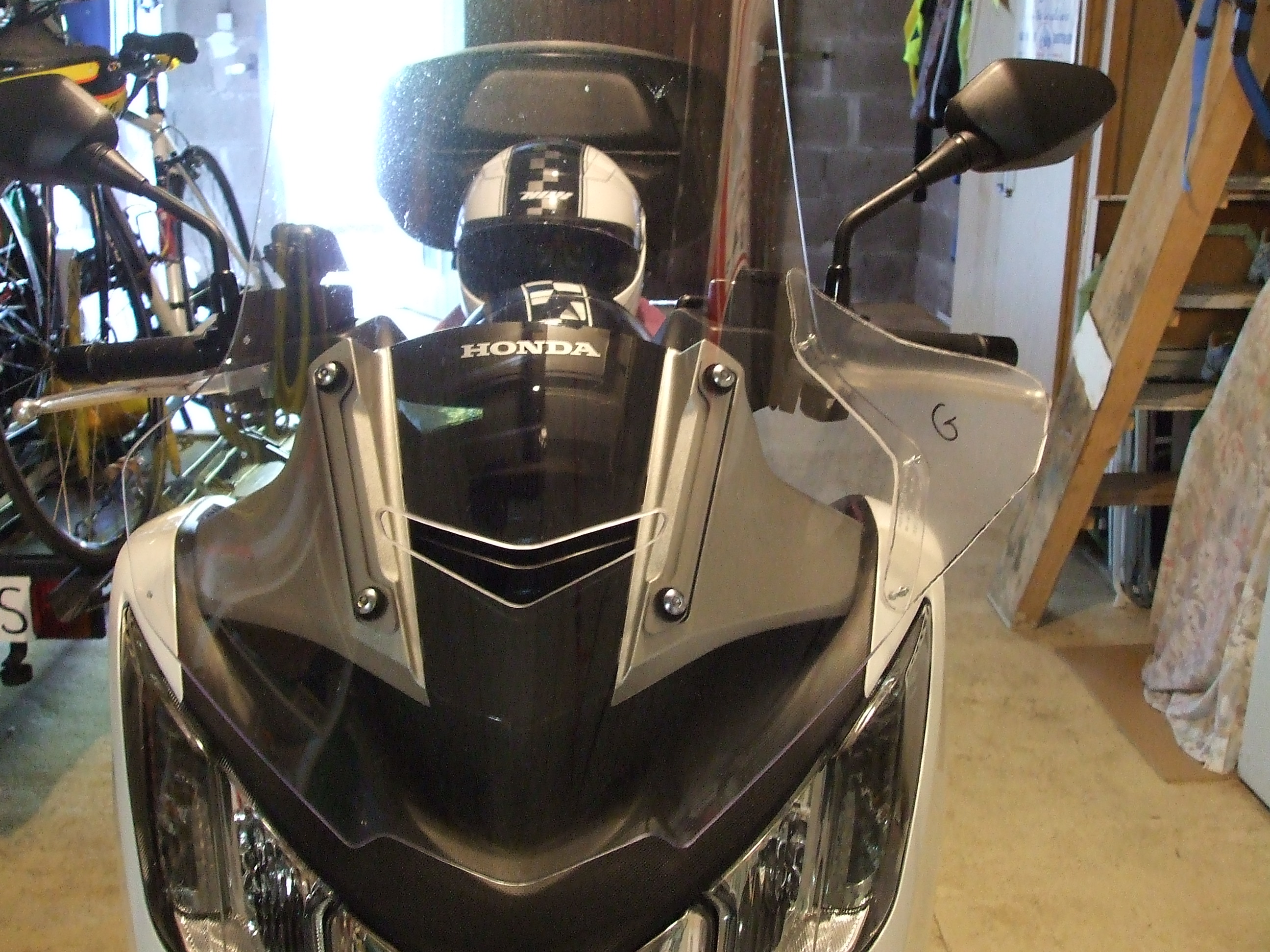

Lorsque la finition est bonne ,on positionne chaque déflecteur pour qu'il chevauche légèrement la bulle d'origine , et on perce les trois petits trous (3 mm de diamètre)
qui servirons à les rendre solidaires du pare brise.
J'ai utilisé des petites vis de de 3 mm avec un écrou et surtout j'ai découpé un tube transparent en tronçons de 4 mm de long pour intercaler entre les deux
plexiglass.
Ces "rondelles en tube" translucides s'écrasent lorsqu'on serre les vis/écrous et évitent les frottements et vibrations.
Voici les photos qui montrent la fabrication :
plexiglass.

as tu dû les cintrer? a chaud?

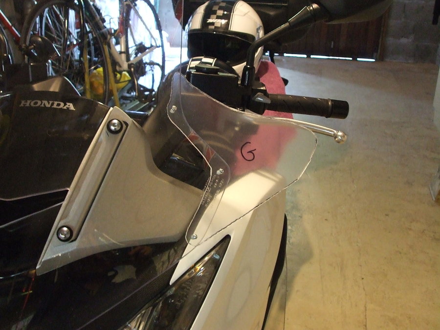

Très bien. Mais çà ne gêne pas en tournant le guidon..
Pour momo : Le cintrage peut se faire avec un décapeur thermique quand la pièce n'est pas très grande. J'avais conçu un déflecteur cintré pour le scooteur de ma femme. Le découpage peut se faire à la scie sauteuse, à condition que la pièce soit bien stabilisée sur un support...

Sur la photo numéro un le guidon est tourné jusqu'en butée , et le levier de frein passe juste au dessus du plexiglass.
Je viens de faire une virée de 1400 km le weekend dernier entre copains ,et tout est OK.
On sent vraiment que les mains sont abritées du vent , et la stabilité du scoot n'est absolument pas perturbée par ces appendices, même à vitesse maxi.
Pour moi , le seul inconvénient est qu'il faut percer des trous dans le pare brise d'origine pour fixer les déflecteurs.
Et ces trous resterons si je décide d'enlever les déflecteurs .
Pour ce qui est du cintrage du déflecteur , je pourrais effectivement le faire sur la partie du haut du déflecteur , car la bulle est un peu incurvée à cet endroit..
Mais j'ai laissé le plexi totalement plat, et c'est en serrant la vis du haut ,qu'il se courbe légèrement pour épouser la courbe du pare brise (les rondelles tampon amortissent les contraintes à cet endroit )
Dans l'idéal , c'est vrai qu'un petit coup de décapeur thermique aurait permis de cintrer légèrement le déflecteur pour éviter cette contrainte.

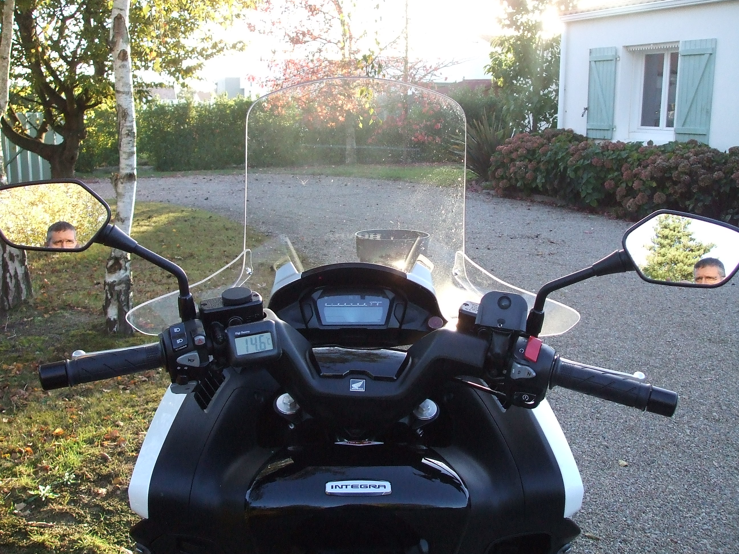

Sur l'Intégra la protection du bas du corps est bonne (surtout avec les déflecteurs pour les jambes vendus en option); mais le haut du corps est moins bien loti.
La bulle monte à peine assez haut pour moi (4 ou 5 cm de plus seraient parfait), et surtout , les mains reçoivent tout l'air qui est canalisé par le pare brise.
C'est plutôt agréable l'été , mais pas terrible l'hiver...
Avec ces déflecteurs j'ai roulé sans gants pour voir , et on sens bien que l'air passe au dessus et sur les cotés du guidon.
Je trouve (mais c'est une affaire de goût) que le look du scoot se prête assez bien à cette modif; et surtout elle ne revient pas cher.
