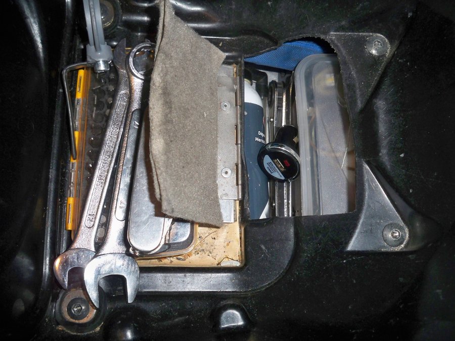

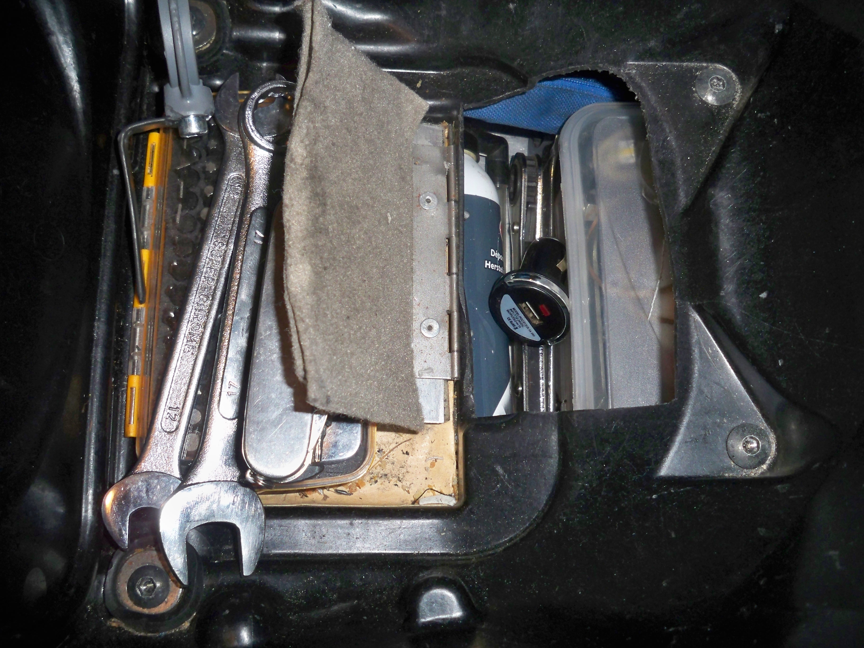

Un petit coffre sous le coffre !!!
Salut à tous,
Pour les NC "basiques", il est possible de réaliser un espace de rangement supplémentaire ;)
Il faut de la tôle d'alu et d'un peu de temps :) J'y mets le nécessaire de réparation pneu (mèches, cartouches, raccord et bombe anti crevaison), 2 petites trousses à outils, un cable antivol diam 6 mm, un cadenas, .....

Y a donc de la place en-dessous du coffre...
Tu as fixé cette tôle au coffre, et découpé une ouverture ?

Salut Hop :)
Oui, il y a de la place (uniquement sur les NC sans ABS) la fixation du coffre en alu se fait à l'avant sur le tube du cadre transversal qui rejoint au dessus de la boite à vitesses les deux tubes latéraux du cadre et à l'arrière aux cornières qui servent de "logement aux divers relais et centrale ABS (vide sur mon modèle)".
C'est une réalisation étanche (+ de 30 000 kms de route par tous temps) et trés discrète. L'ouverture sur charnière est couverte par une protection qui fait aussi étanchéité entre les 2 coffres. La découpe est réalisée afin de ne pas affaiblir la rigidité du coffre principal. ;)
A l'occasion de ma prochaine maintenance, je ferais des photos de détails de cette modif. en question.
Bonne route à toutes et tous et prudence pour aller loin et longtemps :) ID Zingue

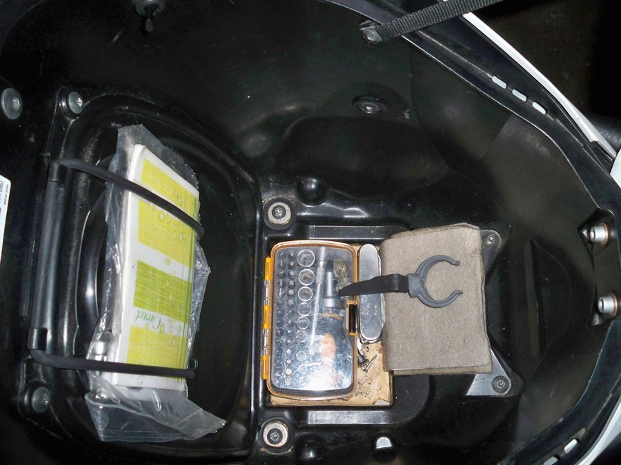

Salut Presay,
Oui, la trappe à papier est bien sur tous les modèles (S et X) , j'ai donc enlevé le couvercle est mis un petit coffret à douille visible sur la 1ère photo avec un couteau multifonction et mon régulateur de vitesse maison!
En revanche, la place sous le coffre suffisante pour y installer un rangement supplémentaire comme sur la 2ème photo ce n'est possible sur les S sans ABS!! :mrgreen:

Salut Algo, :)
Hé oui, j'y ai échappé de peu! Mais la prochaine moto, je serai o-bli-gé d'y passer!! Bientôt on aura les deux roues latérales obligatoires si çà continue !!! :D :D :D
Le système ABS prend de la place (mais l'équipement en question se miniaturise peu à peu). Pour un bricoleur (même peu doué) çà peut valoir le coût de regarder si, même avec la centrale ABS, on peut éventuellement à un moment opportun (maintenance / autres modifs / pose d'accessoires) faire cette modif. mais compte tenu de la taille de la centrale j'en doute !!
Pour moi le plus long a été la prise de cotes sur la bécane, et résoudre la problématique de l'évacuation de la chaleur entre la boite en alu et la BV.
@+ ID Zingue

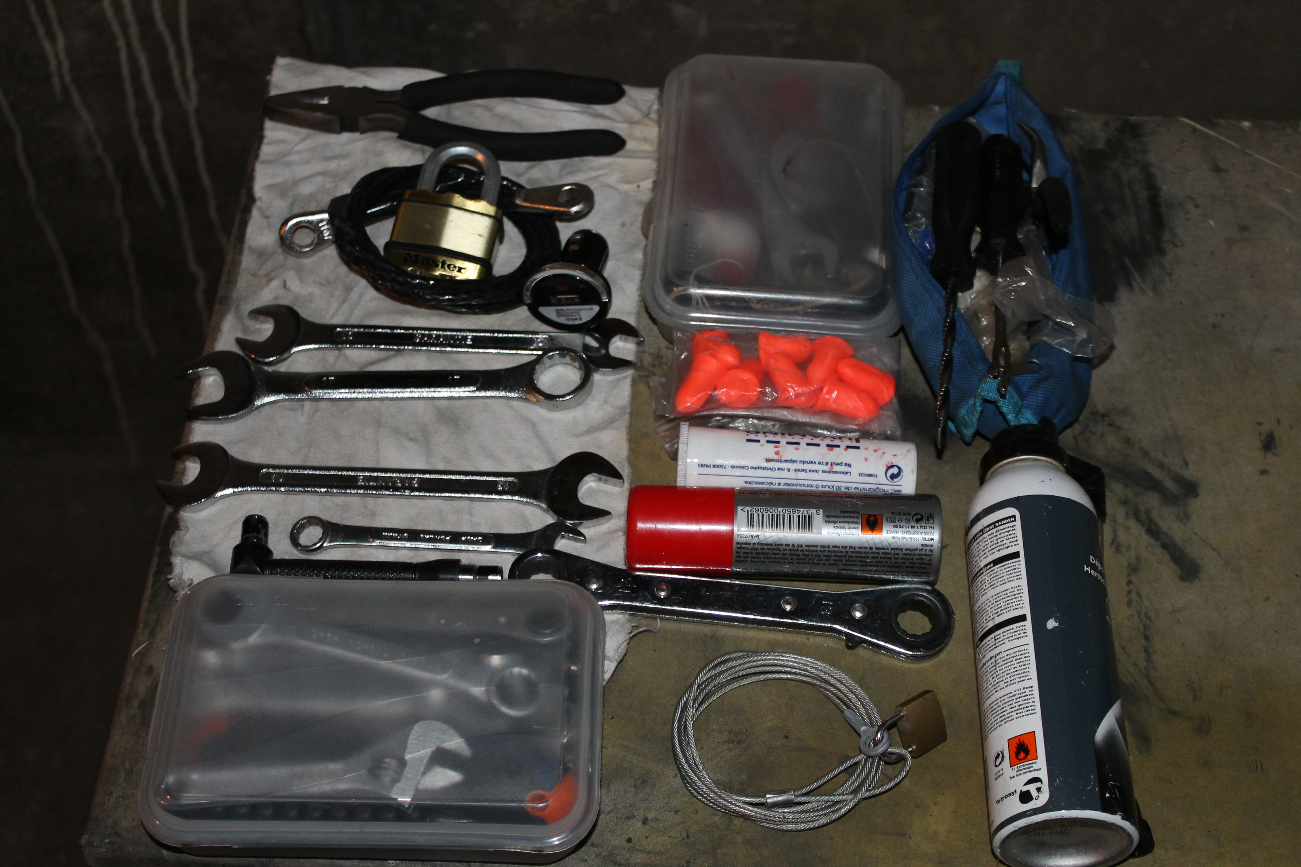

Salut à tous,
Juste pour donner une idée du volume, voilà ce que je mets sans "tasser' dans ce petit coffre! ;)
@+ et bonne route à toutes et tous, ID zingue
