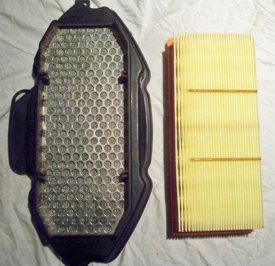

1ère photo: j'ai enlevé le papier filtrant collé sur les parois (15 mm d'épaisseur).
2ème : après nettoyage des bords, je découpe le filtre "Carouf n° A 73" à 6.6€ (on peut faire 3 "recharges" avec).

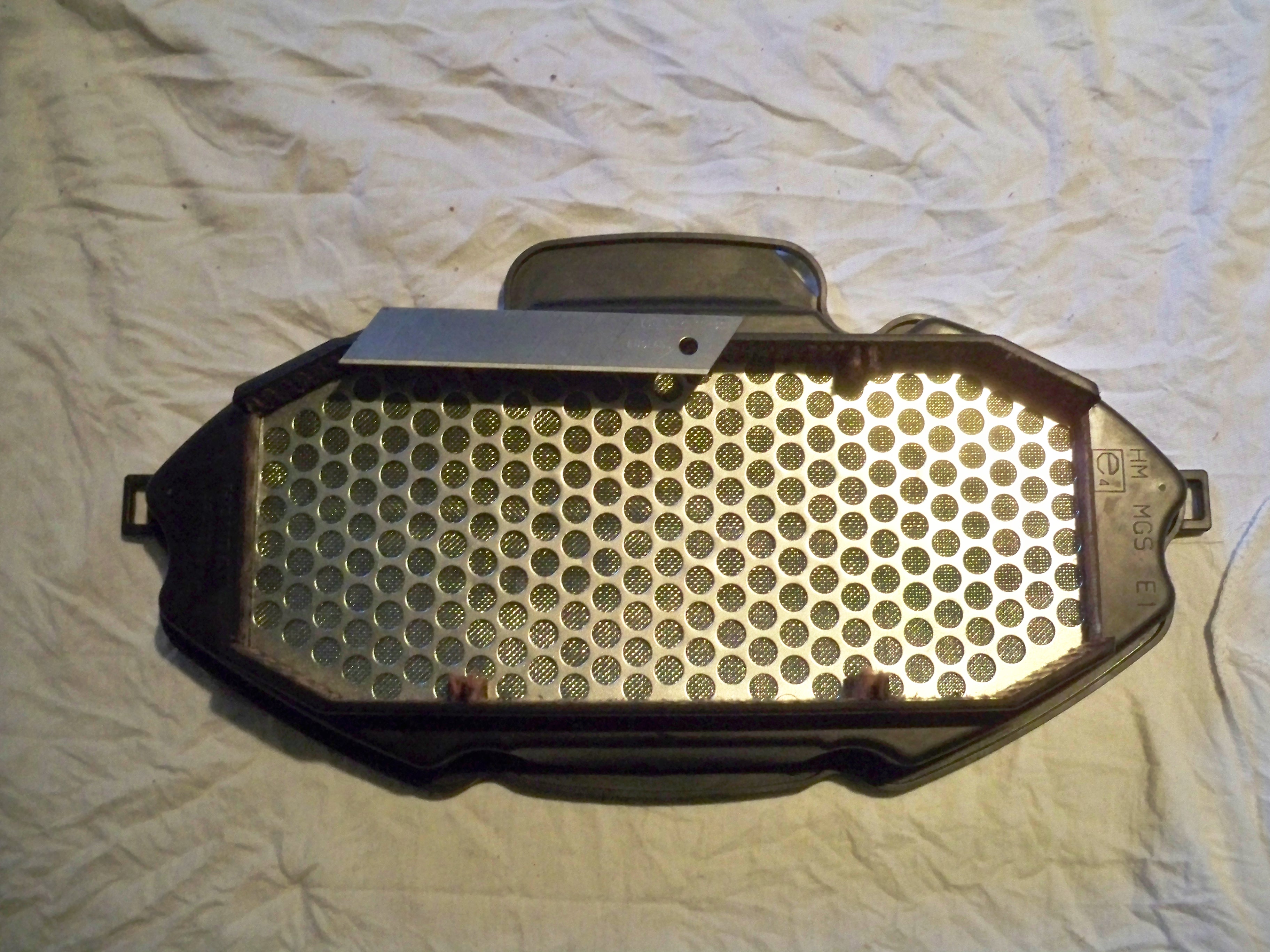

3ème : ajustement sur le support après découpe à 2 mm au dessus de la grille des 4 guides intérieurs.
4ème : résultat final avec blocage par brides visées du filtre dans son logement Honda.
Le nouveau filtre est haut de 3.2 mm (4.2 mm avec le joint) ce qui double la surface de filtration des 15 mm d'origine)

L'étanchéité est assurée par le joint du filtre auto sur 3 cotés,pour le 4ème
c'est un cordon de mousse compressée et maintenue par une baguette via une des brides.
Le tout (filtre et joints) étant tenus par les petites pièces (6 brides au total) visées sur
le corps du "caisson" d'origine.
Ce montage évite tout collage et donc un changement de cartouche filtrante
trés aisé (j'en ai un d'avance). Il faut soigner la réalisation et oui çà marche (30 000 kms avec!)
Le premier a été monté à 30 000 puis changé par celui en photo à 60 000.
J'ai "renové" celui que j'ai enlevé en 5 mn ! Il va attendre gentiment son tour!
