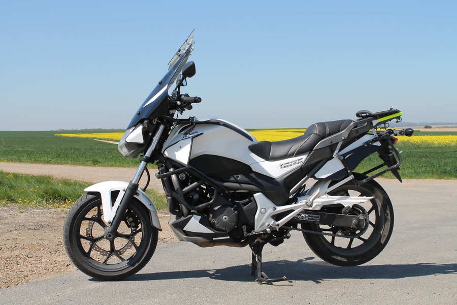

Salut les bricoleurs ;)
Sans prétention aucune et pour celles et ceux qui veulent faire de leurs mains
des accessoires relativement faciles à réaliser : Un déflecteur de bulle pour amoindrir
fortement les turbulences sur le casque. Une réalisation simple et efficace sur bulle SECDEM pour NC S :
Matériel: perceuse, forets de 3.2 et 4.2 mm , tarauds de 3 et de 4 , une scie alu,
une cornière alu en V à 90° de 25 x 25 sur 1 m,
une barre alu de 5 mm x 20 mm par 1 mètre, une barre alu 1 mm x 20 par 1 m,
du verre synthétique de 4 mm d'épaisseur, des vis 6 pans creux de 3 et 4 (le tout chez Leroy Machin, ....)
Quelques photos valent mieux que de grands discours. :D
Bonne route à toutes et tous, @+ IDZ

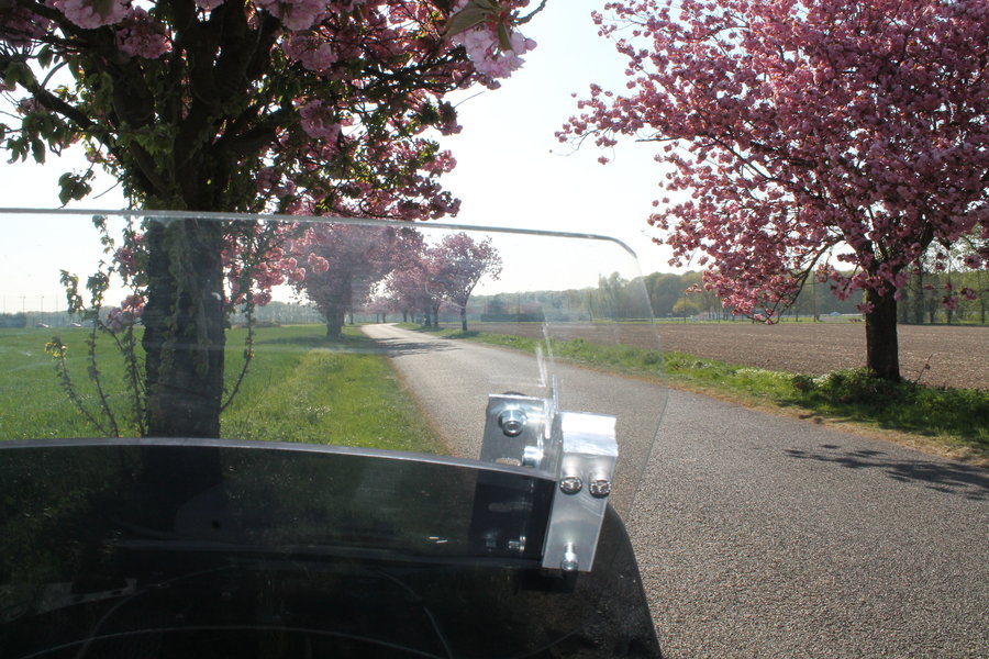

Le déflecteur ne déforme pas la vue (position moyenne)

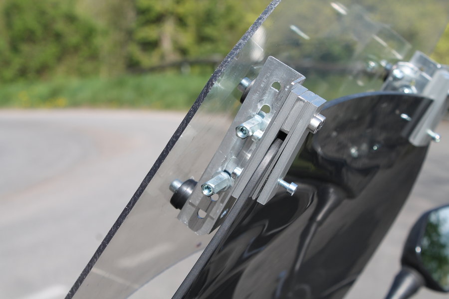

détail de la pince support  et principe de fixation sur la bulle (sans perçage de cette dernière)

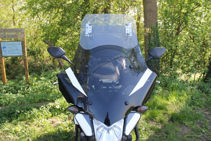

vue d'ensemble de face

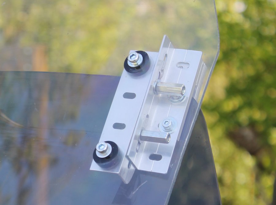

détail liaison support déflecteur réglable / support réglable sur la pince

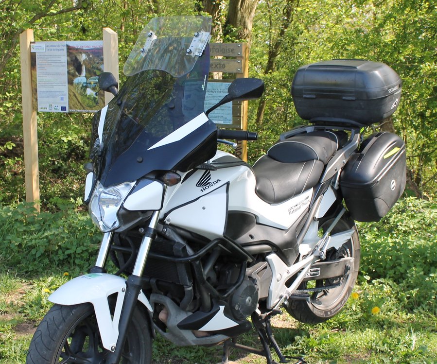

Vue générale de coté

Une dernière photo sans les bagages pour visualiser l’esthétique générale avec ce spoiler.
@+ et bonne route à toutes et tous, IDZ
