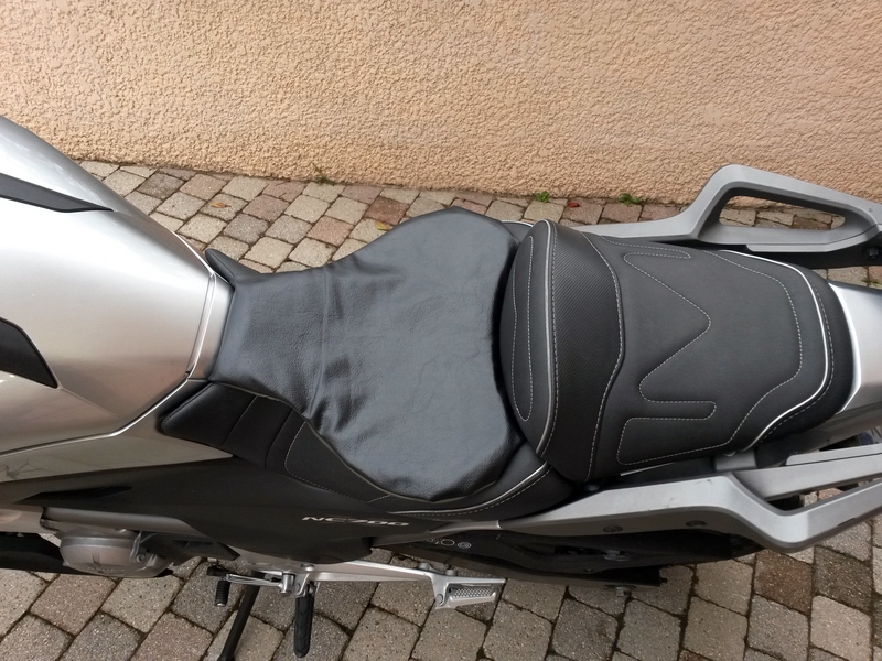

On commence par le résultat :

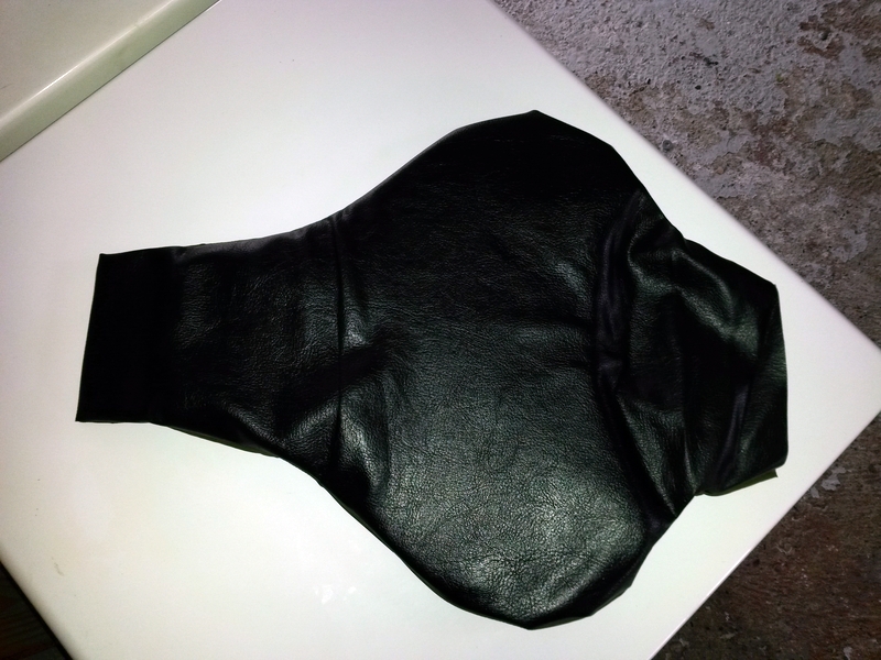

Le recto est en vinyle (skaï)
coussin recto.jpg (362.32 Kio) Vu 6762 fois

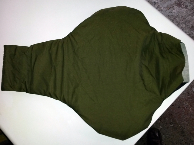

et le verso en toile de KWAY (pour le stationnement sous la pluie ou en plein soleil)
coussin verso.jpg (195.34 Kio) Vu 6762 fois
J'ai pris la forme directement sur selle en ajoutant un peu de matière devant pour faire une languette et un peu derrière pour faire une petite manche par laquelle on introduit la mousse.

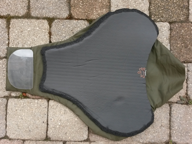

A l'interieur
- à l'avant : une languette de plastique (taillée dans un couvercle de sorbet ; c'est de saison)
- au centre : la mousse taillée dans un coussin du rayon équestre de decath. C'est ce genre de mousse que l'on met normalement entre le dos du cheval et la selle. J'ai chanfreiné les angles pour éviter une arête vive sous mes cuisses.
Montage simple :
Je glisse la languette avant entre le bout de selle et le coffre. Je roule le bord de la manche arrière et je referme la selle passager de dessus.
