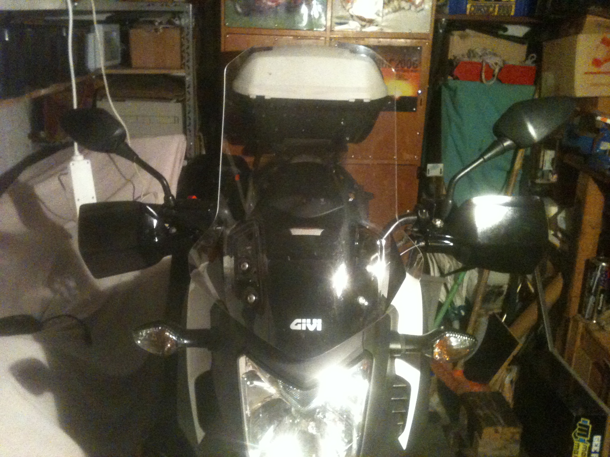

je vous fais passer vite fait cette info ...
j'ai adapté mes anciens ( et vieux ) protèges -mains que j’avais en stock ......je jette rien des pièces Honda ...
ils sont de 650 dominator étaient pas mal usés mais bon pour le test ça ira ...un coup de peinture noir a la bombe :mrgreen: :mrgreen: et en passant vite on y verra rien 8-) 8-)
une légère découpe coté maitre cylindre , mise en place de la vis qui teins le levier et le protégè mains de la dominator ..elle y va pile poil ....et hop nickel ..
coté embrayage un peu plus de boulot car la vis est plus grosse et courte ( sur la NC ) ...3 entretoises maison + une 1 rondelle -entretoise sur le dessus et hop c'est en place , sur le dominator il y a le levier de starter qui m'a fallu remplacer par une entretoise de même épaisseur .
bon des photos et un vrai tuto plus tard car je vais démonter après essais sur route et pluie ( si il pleut un jour :mrgreen: :lol: ) le tout pour bien finaliser , fiabiliser et adapter des protèges mains noirs en tres bon état ... a suivre

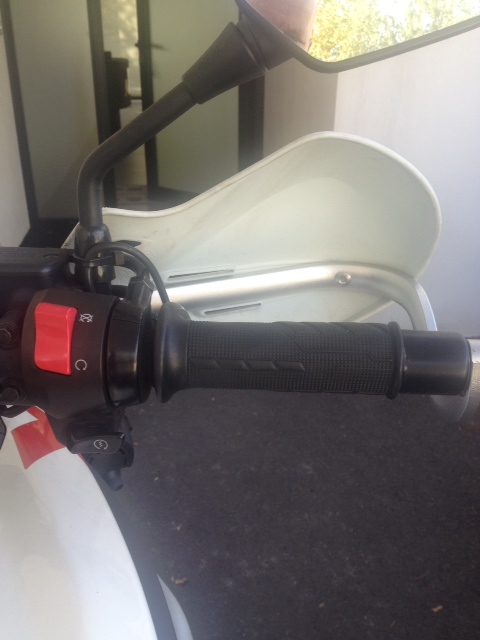

J' avais tenté le coup avec ceux de ma 600 Transalp, mais le résultat était décevant.
Ca bougeait, ils plaquaient mal contre les commodos.
J' ai installé des Acerbis qui protègent très bien.
photo 2.JPG (80.78 Kio) Vu 3808 fois
photo 1.JPG (82.78 Kio) Vu 3808 fois

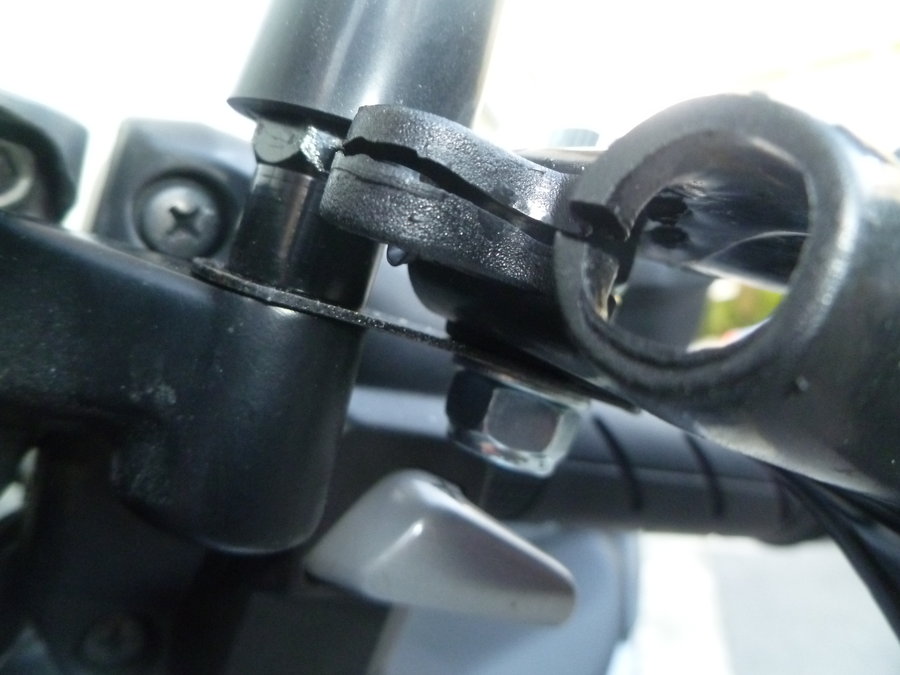

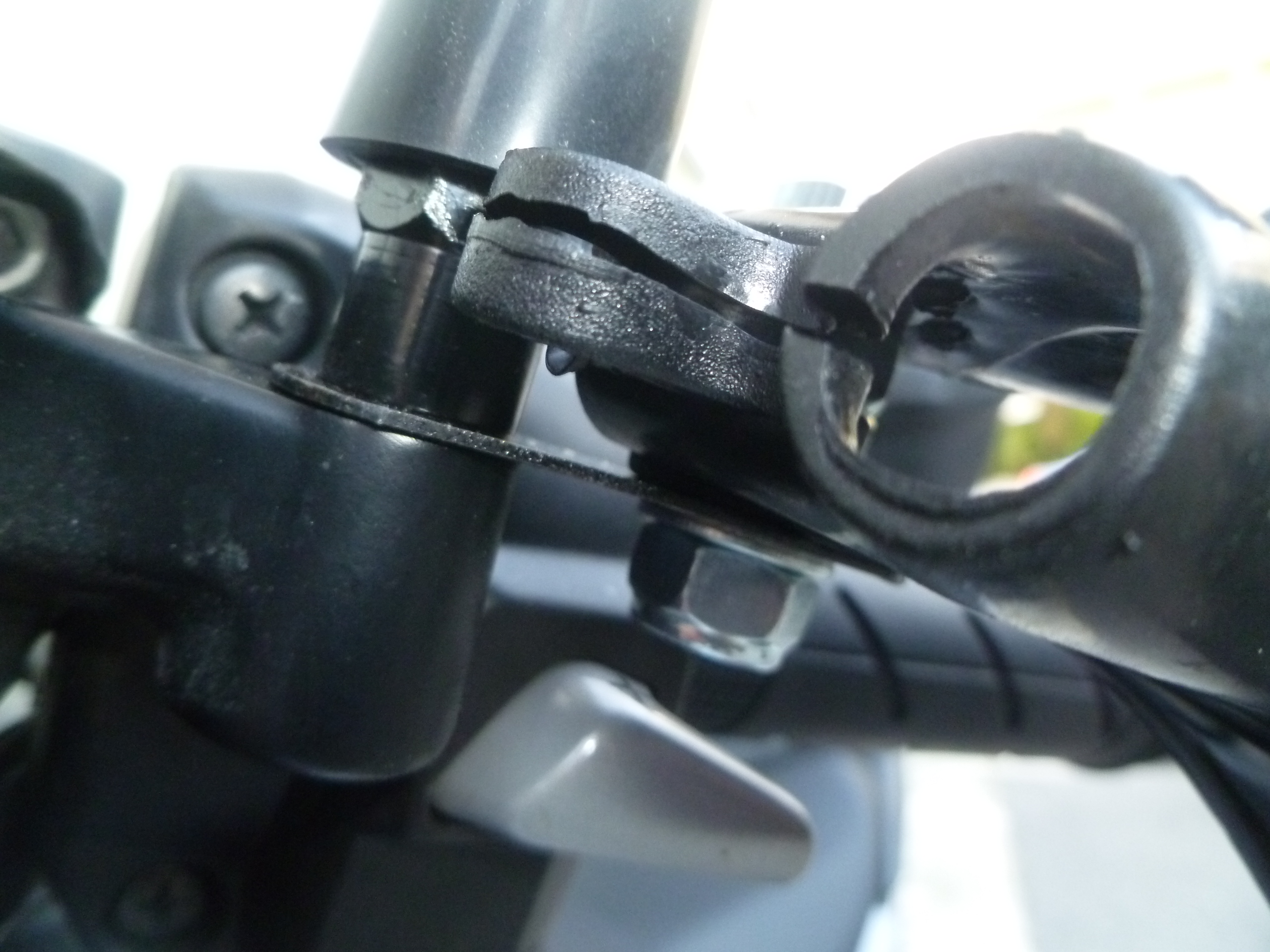

Trouvant les protèges-mains proposés trop chers j'ai décidé d'adapter... Merci à Jean-Michel pour l'idée ;)
Ne trouvant pas celui de Transalp en occasion j'ai commandé chez Louis.de un modèle approchant (MX réf. 10019601 = 9,99 euros + 4,95 de port)

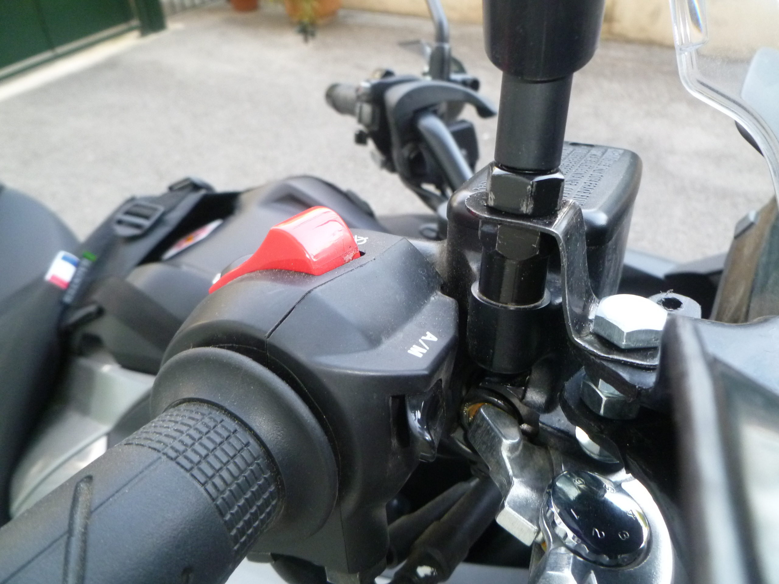

J'ai choisi de les fixer sur les rétroviseurs pour une dépose facile et rapide en cas de besoin.

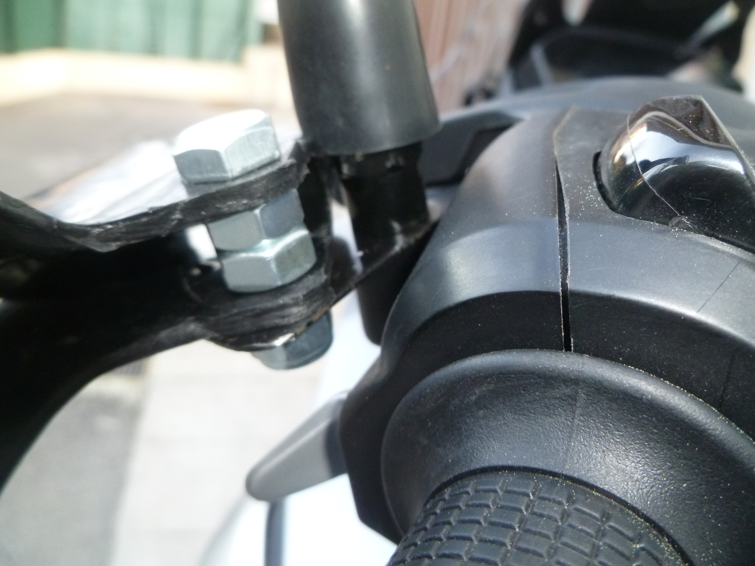

Donc confection de 2 pattes (lame d'acier de récupération):
celle de droite nécessite un façonnage en baïonnette
la gauche est droite (rectiligne pour ceux qui préférent :) )
1 trou pour le rétro, 1 trou pour le boulon de liaison patte/protège-main (diamètre 8 mm, L. 30 mm), un coup de bombe noire pour la mise en couleur, deux écrous (par protège-main) servant d'entretoises, 1 rondelle, 1 écrou frein-filet pour bloquer l'ensemble.
C'est fini.
Prix de revient 25 euros en comptant la visserie...
patte en baïonnette
patte droite
entretoises et boulon/écrou de jonction

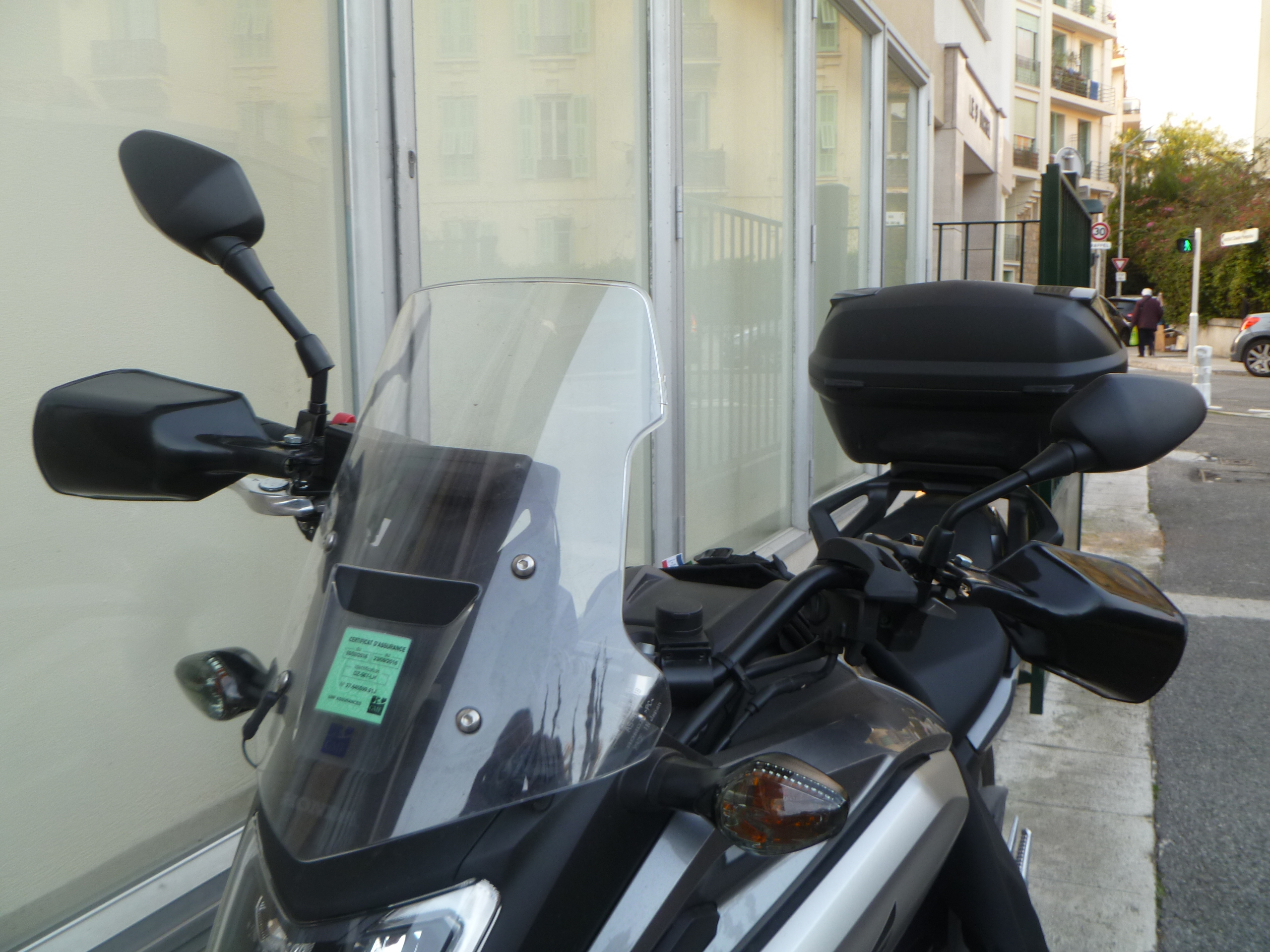

Résultat final
Testé cet après-midi sur voie rapide (70 km/h). Protection efficace, montage stable

cool ce montage et a priori plus enveloppants que les honda que j'ai installé .
bon plan aussi je prend acte ha ha ha ça peux servir aussi au cas ou
