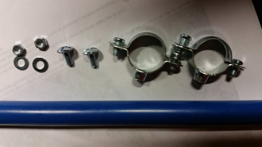

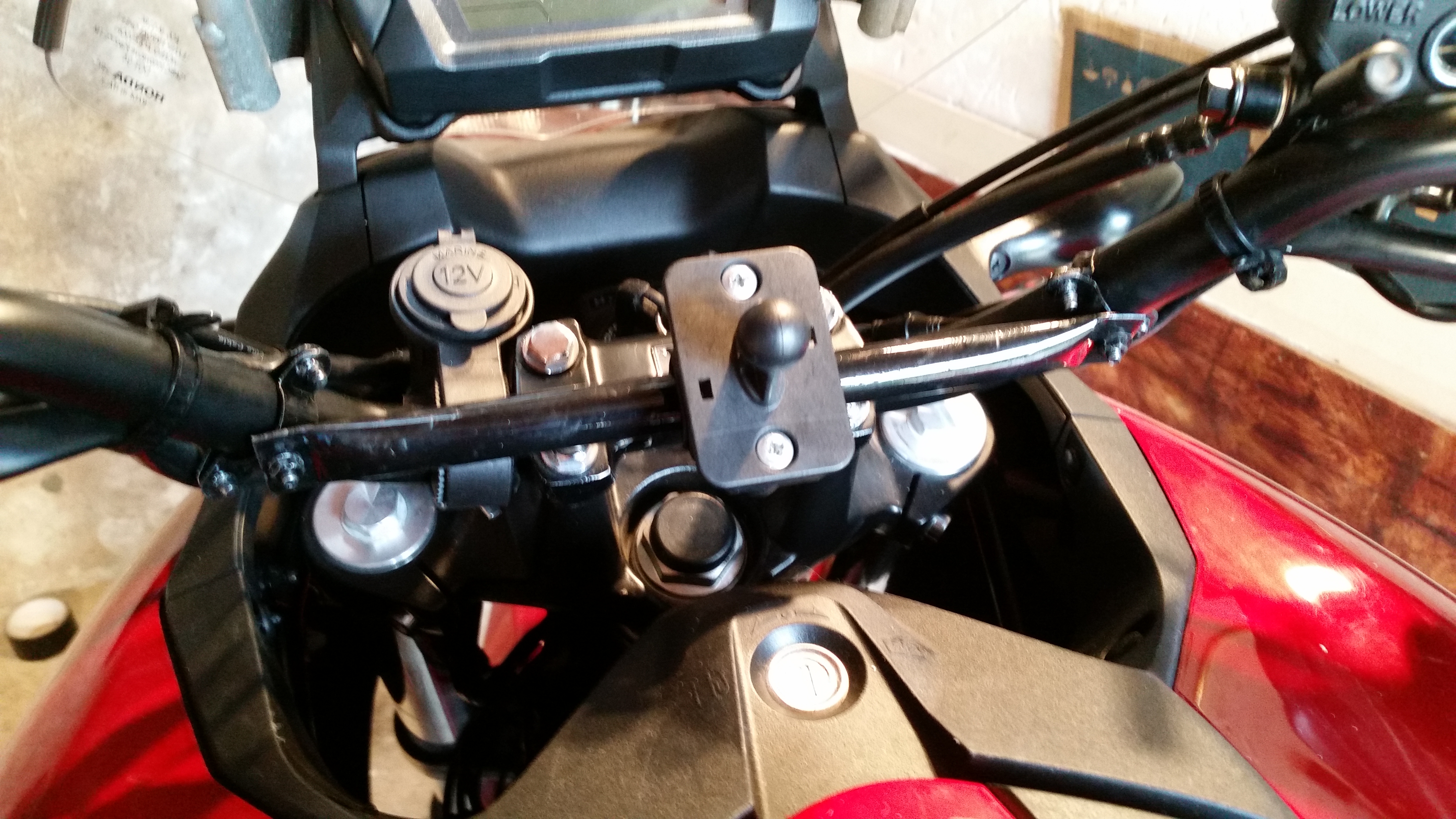

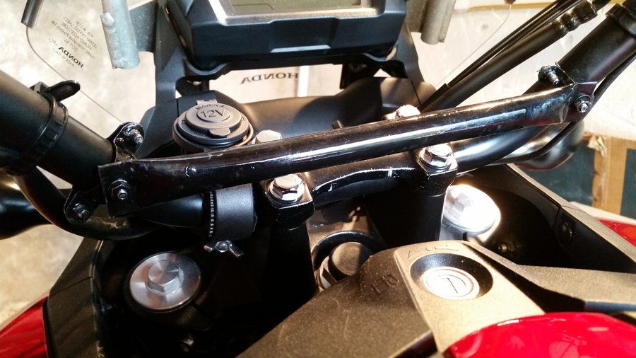

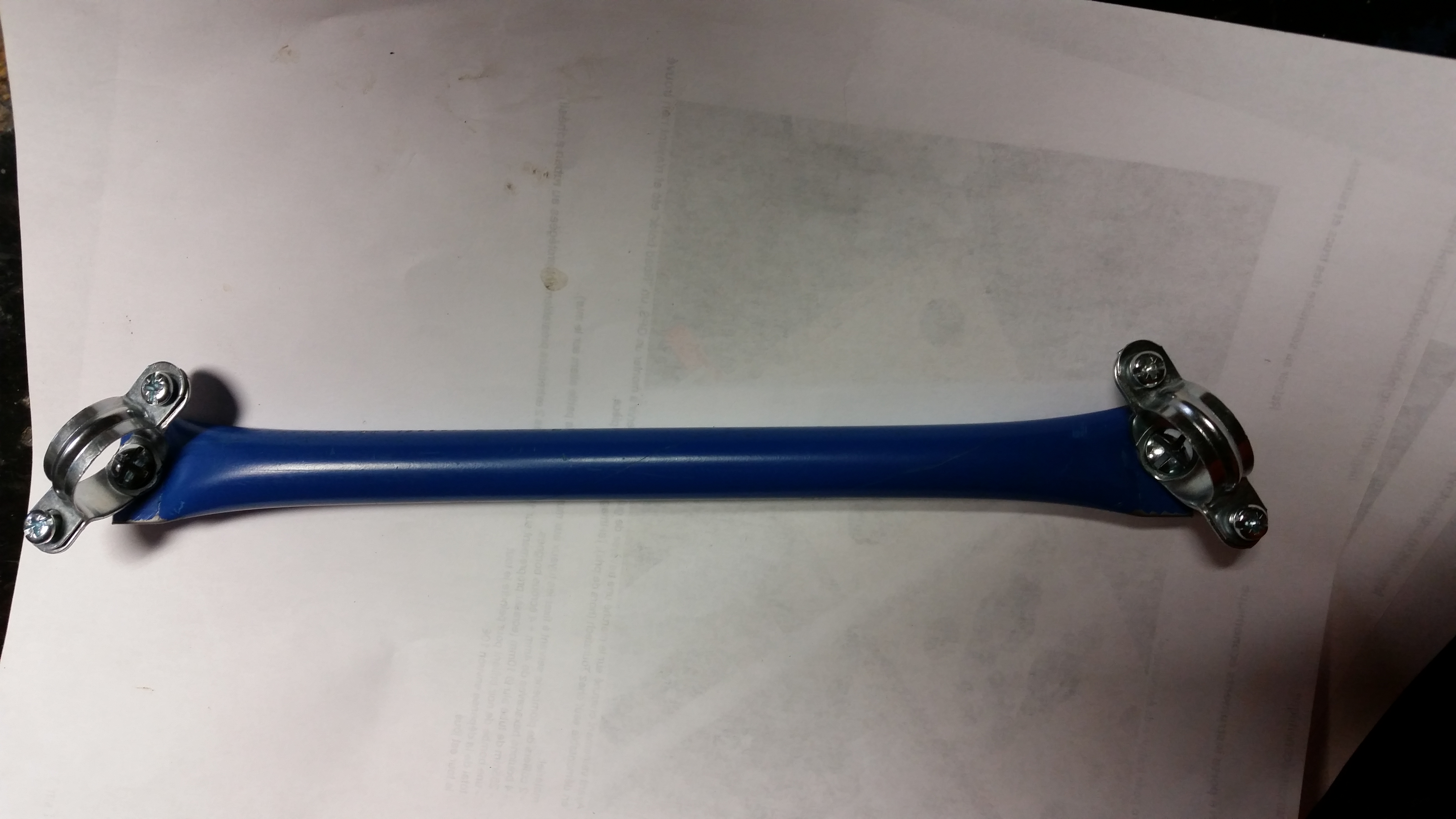

N'ayant rien trouvé pour positionner mon GPS face à mes yeux, j'ai construit une barre porte-instruments :
Matériel :
- 2 colliers de plomberie servant à fixer les tuyaux aux murs, diamètre 22mm - scier la partie servant à fixer aux murs
- 2 boulons diamètre 4 mm, longueur 10 mm + 2 écrous
- 230 mm de tube alu (on peut monter à 250 mm si on souhaite la placer plus haut), diamètre 16 mm (écraser sur 1 cm les 2 bouts à l'étau)
- peinture noire ferronnerie
Voilà, en espérant que cela donne des idées à d'autres
Matériel :

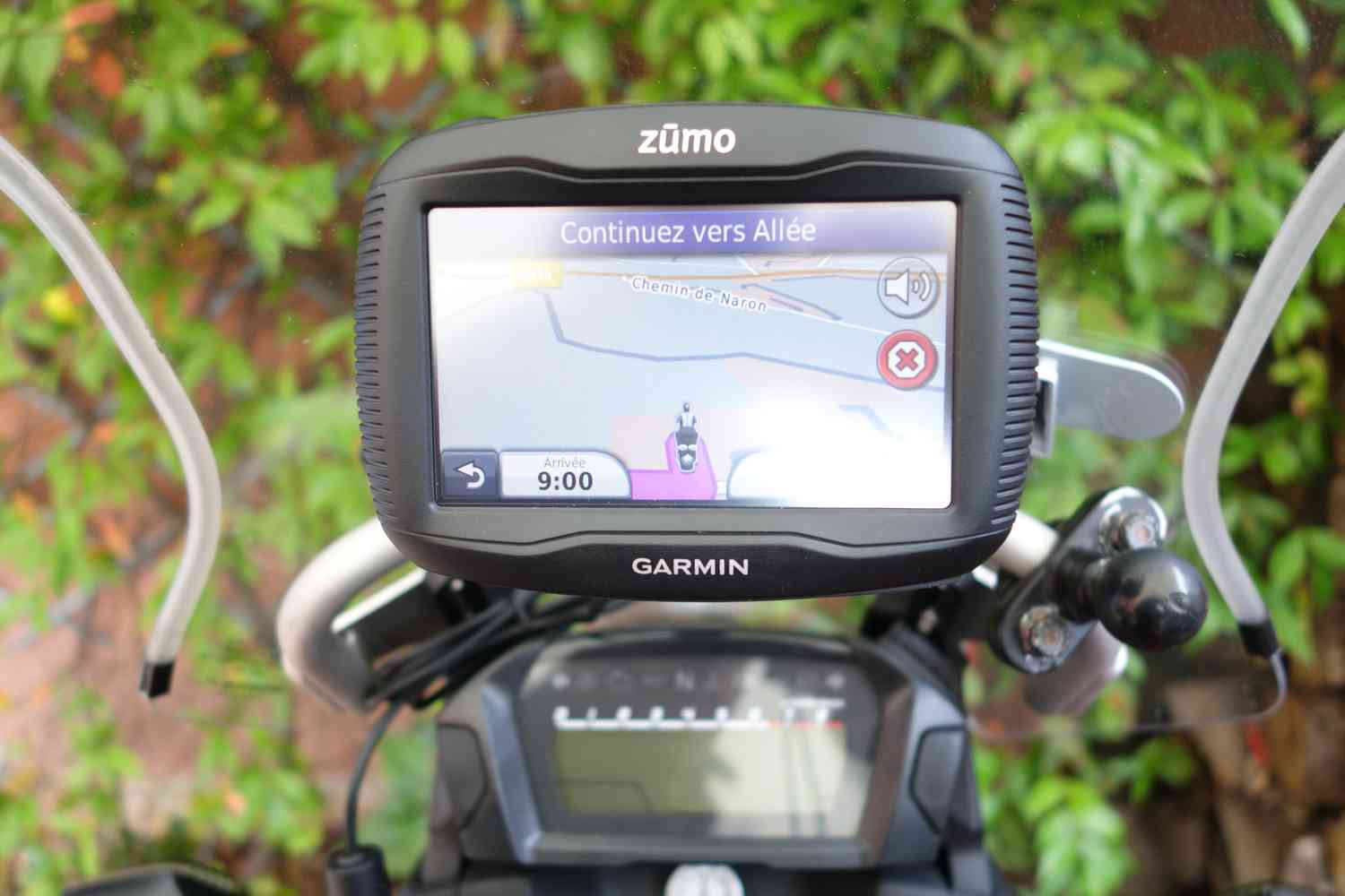

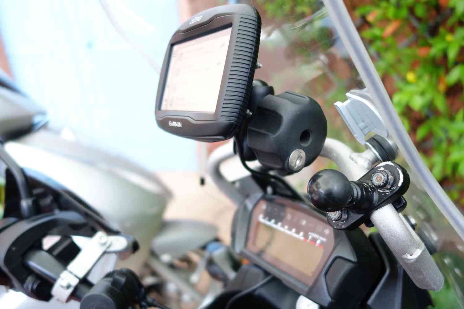

J'ai préféré me servir du support de bulle pour fixer mon GPS, c'est plus à la hauteur des yeux, donc moins dangereux à "regarder", mais ce n'est que mon avis.
La boule en attente à côté, c'était pour fixer la caméra (que j'ai revendue).
