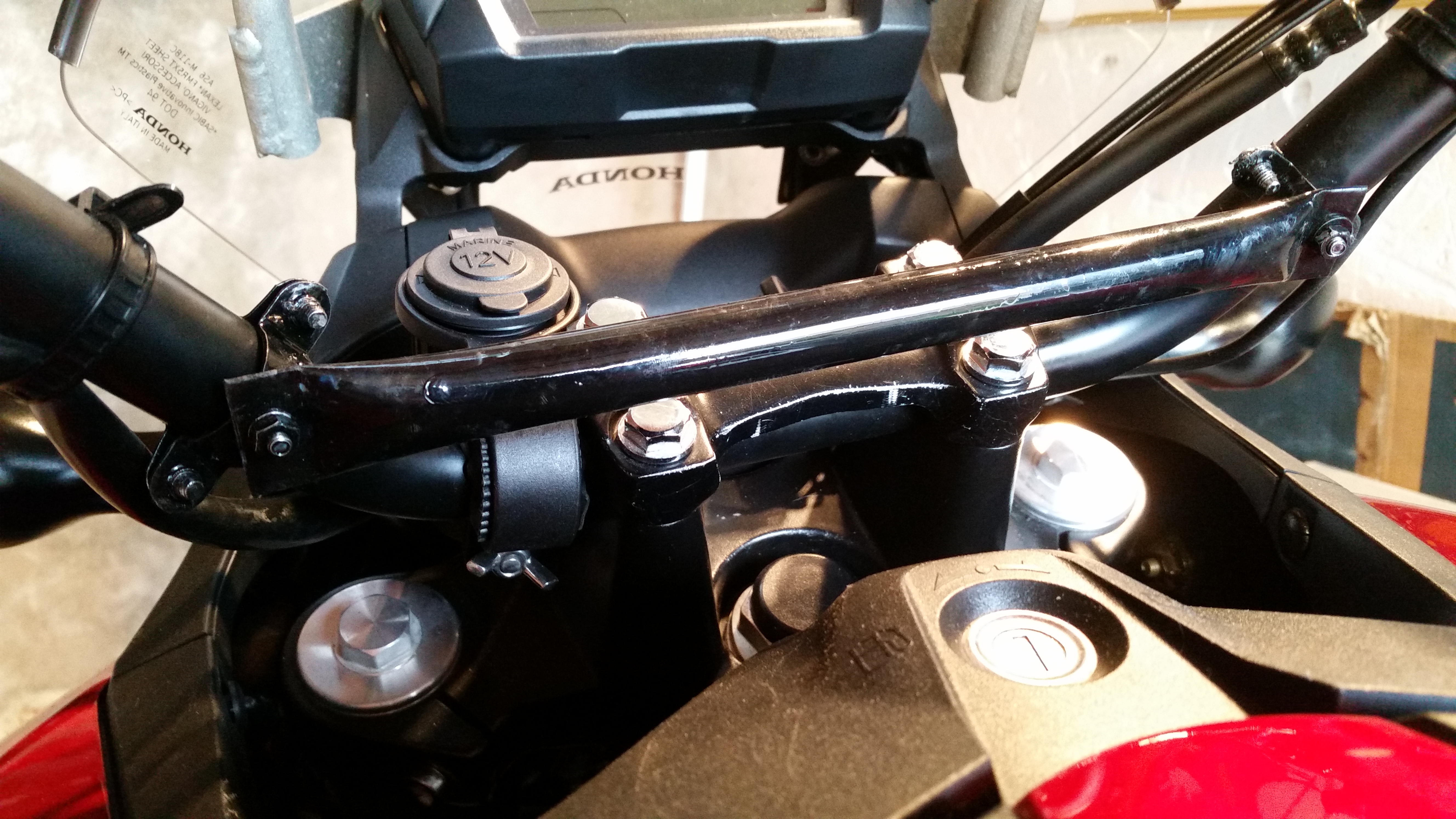

N'ayant rien trouvé pour positionner mon GPS face à mes yeux, j'ai construit une barre porte-instruments :
Matériel :
- 2 colliers de plomberie servant à fixer les tuyaux aux murs, diamètre 22mm - scier la partie servant à fixer aux murs
- 2 boulons diamètre 4 mm, longueur 10 mm + 2 écrous
- 230 mm de tube alu (on peut monter à 250 mm si on souhaite la placer plus haut), diamètre 16 mm (écraser sur 1 cm les 2 bouts à l'étau)
- peinture noire ferronnerie
Voilà, en espérant que cela donne des idées à d'autres

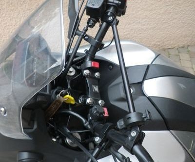

J'ai préféré me servir du support de bulle pour fixer mon GPS, c'est plus à la hauteur des yeux, donc moins dangereux à "regarder", mais ce n'est que mon avis.
La boule en attente à côté, c'était pour fixer la caméra (que j'ai revendue).

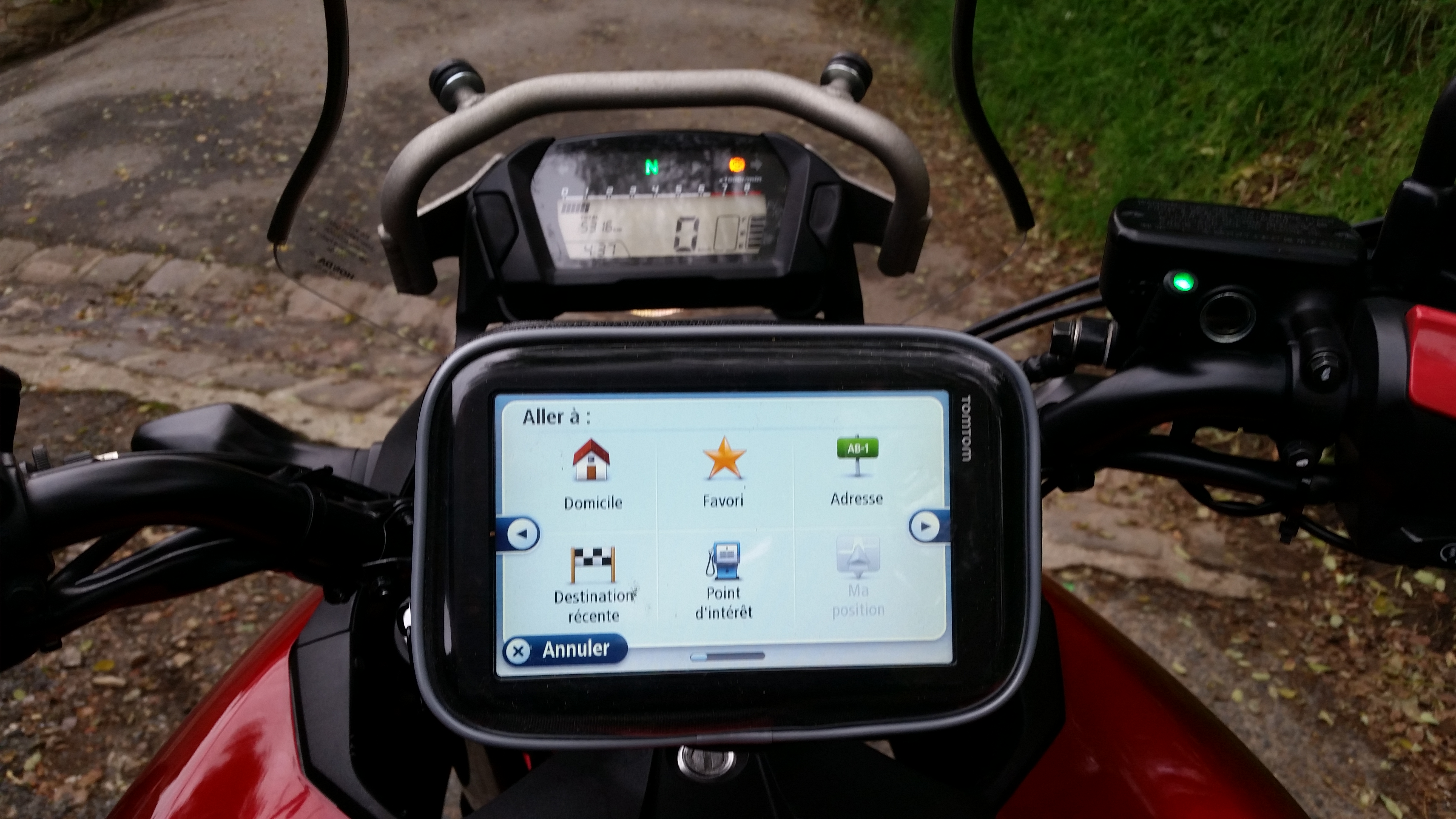

Je vois que vos supports sont faits pour des GPS particuliers.
@Mathurinengt : Est-ce que ton support est fait pour un smartphone?
Dans ce cas, regarde des supports génériques comme le mien : http://www.hondanc700.fr/forum/viewtopic.php?f=4&t=1834
Voir les 4ème et 5ème photo.
Re: traverse de guidon pour montage accessoires à 10 euros
Posté : mer. 28 oct. 2015 16:02
par Mathurinengt
Ce support ets fait pour un smartphone standard, la housse fournie avec se verrouille dessus en un clin d'oeil, acheté chez touraquetck,
mais sur la GTR, j'utilise une tablette smartphone 8 ", sony z3 compact 4G, c'est beaucoup plus simple à manipuler avec des gants, et c'est mon autoradio en 4G, ça permet d'écouter la radio de son choix sans parasite, je la glisse dans la fenêtre de la sacoche ventrale, c'est parfait, pour le boulot ça permet aussi de téléphoner, voir qui appelle, et Maps fait un second gps de secours avec une carte trés lisible
