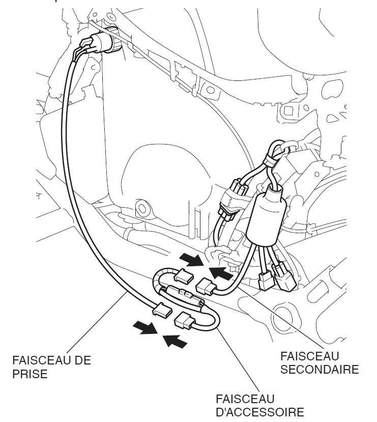

il y a un fusile normalement juste après la prise accessoire, c'est surement celui la qui a sauté. Mais pour le vérifier il falloir faire tomber le carénage gauche. Pas de bol!
- Capture.JPG (94.16 Kio) Vu 8273 fois

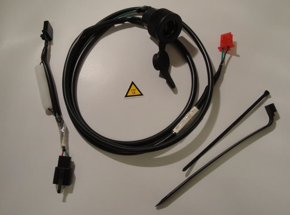

Voila une autre photo, je pense que c'est le truc blanc.
Si tu as bien vérifié le relais et le fusible auxiliaire dans la boite a fusible, je pense que ton problème peut venir de la.
