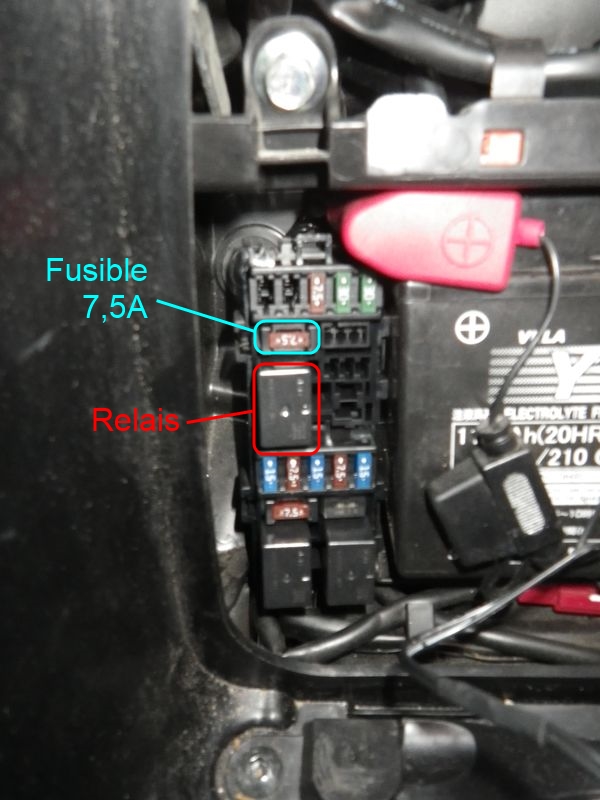

Re: Fusible prise allume-cigare
Posté : mar. 10 mai 2016 19:43
par Fab0568
Ben disons que "normalement" c'est le fusible du câblage "Option"
relais access.jpg (225.68 Kio) Vu 8272 fois
Mais si ce dernier est bon et que ta prise fonctionnait même contact coupé, c'est que ton concess est un "fumier de lapin" qui a branché la prise en direct et planqué un fusible de plus.
