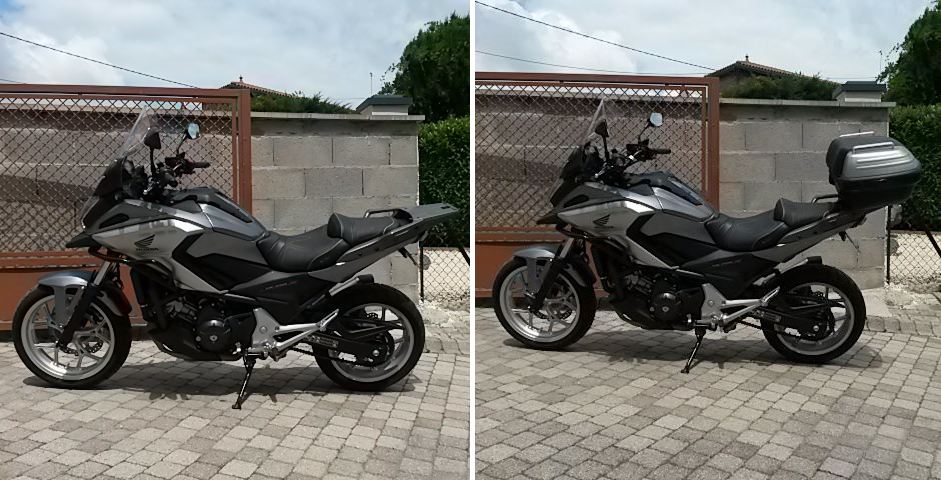

J'avais gardé mon ancien support topcase Honda pour le mettre sur ma nouvelle 2016 ... :oops: ...
A priori ça passe pas. Le carénage arrière 2016 est plus joufflu, il touche sur le bas des poignées maintien passager.

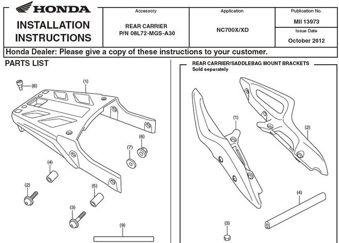

Pour rappel ce support est en 3 parties : 2 poignées plus grandes que celles d'origine et une platine qui les relie
Au début (voir comparatif 2012 VS 2016 ) je pensais faire un chanfrein sur les pattes de fixation de la platine.

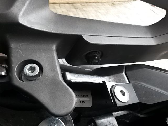

Mais en présentant les pièces je me suis rendu compte que la solution est plus simple, BEAUCOUP PLUS SIMPLE :D !
Il suffit de rajouter un calage sous les fixations arrières. ;)
Après plusieurs essais la cale qui convient le mieux est un écrou standard pour vis M10.
Il faut aussi penser à changer les 2 vis pour des modèles plus long de 5 à 10 mm
Maintenant il n'y a plus d'interférence entre poignée et carénage
Voilà ce que ça donne depuis l'extérieur
