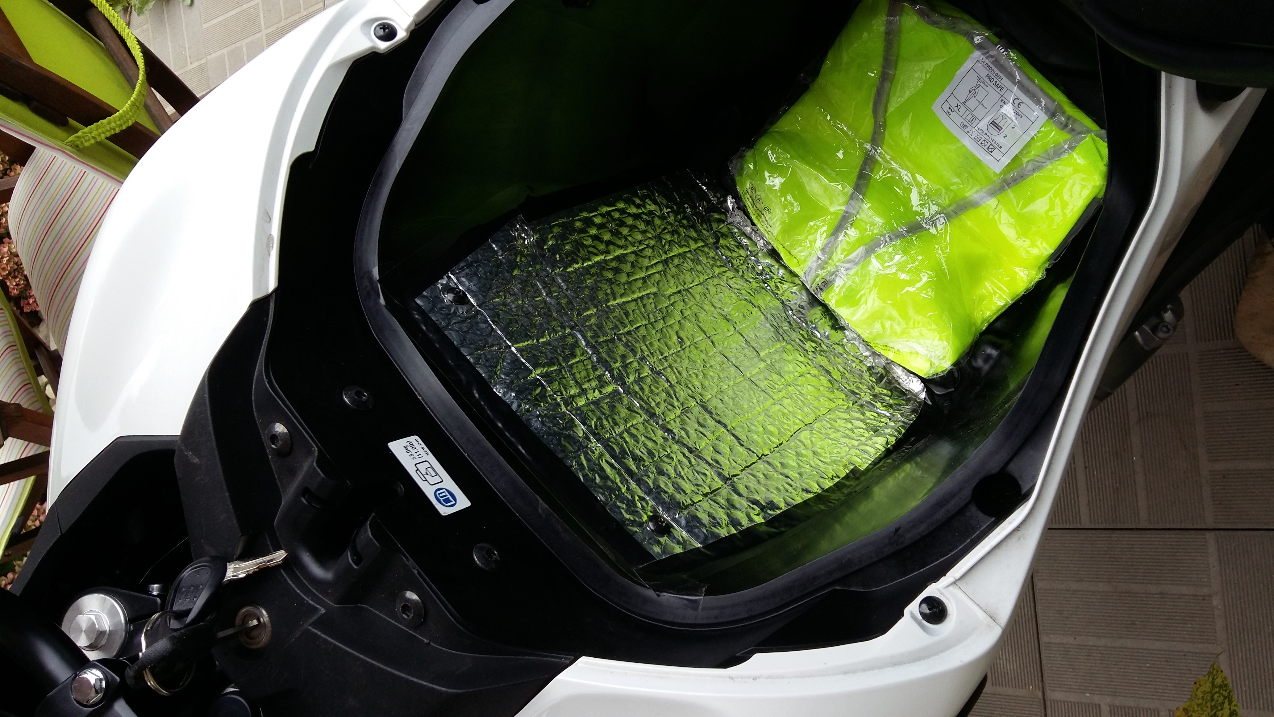

J'ai enlevé le cache pour accéder à la batterie et remplacé par un morceau de plastique souple.
Mon casque : LS2 FF393 convert avait du mal à rentrer, maintenant j'ai gagné 1 cm qui me permet de le mettre et l'enlever sans forcer. Un joint d'étanchéité fait avec du scotch électricien et voilà!
On n'ouvre pas cette trappe tous les jours, donc si j'ai besoin je "déscotche"

Bien vu, et simple à faire :-)
Sous réserve que ce soit assez résistant pour ne pas chahuter la batterie

La batterie ne gène pas elle est en retrait

Oui, bien d'accord, mais gaffe si un truc métallique (un outil...) s'appuie sur la paroi.
Mais l'idée est bonne pour pousser un peu les murs :-)
Re: Astuce pour casque dans coffre
Il doit également être possible de déformer le panneau d'origine en le chauffant au décapeur thermique
