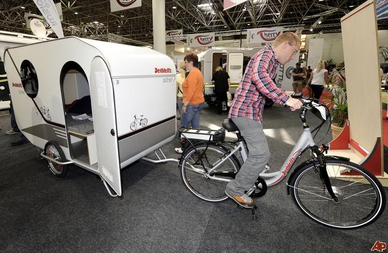

A noter que dans le monde du vélo électrique des projets de même nature apparaissent ;

Oui ! Dethleffs gros fabricant de caravanes en propose une super jolie pour vélo électrique !!!
