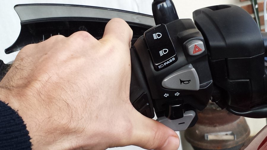

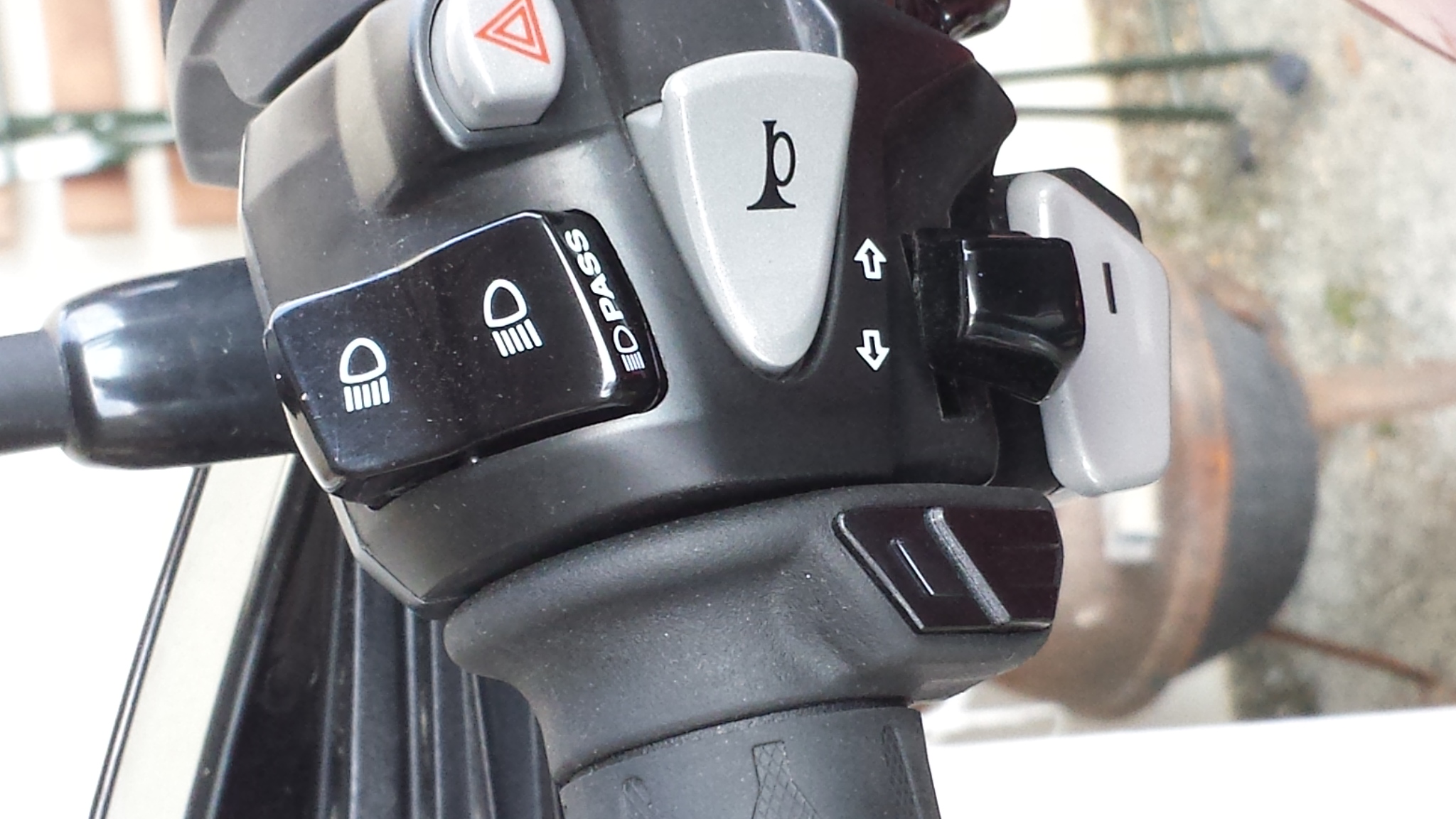

Autre problème rencontré, c'est que la poignée gauche du fait de la taille importante du diamètre extérieur au niveau du bouton poussoir permettant de choisir sa température, vient gêner le pousse quand on veut utiliser le sélecteur de vitesse pour faire tomber un rapport. Du coup, il arrive souvent que je coupe involontairement le chauffage après avoir joué avec le sélecteur.
Photo de la poignée une fois installée. On remarque que les commandes sont toutes regroupées dans une zone très réduite
Le pouce lorsqu'il actionne le sélecteur de vitesse vient souvent actionner le bouton de sélection du niveau de  chauffe (surtout avec de gros gants d'hiver)

Messages : 2177
Re: Installer des poignées chauffantes
Pas possible d'orienter différemment cette poignée pour éviter ces appuis involontaires ?
