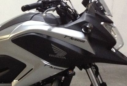

Mon concessionnaire est généreux. Lors de la préparation de la NCX j'ai eu droit à double rations d'autocollants sur la carrosserie de la machine.
Il y a-t-il une astuce pour les enlever sans abîmer la peinture ?

c'est pas évident de répondre comme ça. C'est en une seule pièce ou chaque lettre est indépendante ? Je dis ça, parce que généralement ceux qui sont lettre par lettre ont une colle d'un autre monde.

P'tit coup de sèche cheveux pour chauffer et ramolir l'autocollant, et ça se décolle tout seul ;)
Vas-y doucement, tu risques rien !

Il me semble que c'est en un tenant, mais je vais vérifier tout à l'heure.
Une technique est l'utilisation d'un sèche cheveux habilement pointé vers l'objet à décoller. Ici ma crainte, c'est la peinture sur le plastique de la carrosserie que je ne voudrais pas endommager.
Un essai réalisé avec prudence sur un autocollant du bas pourrait confirmer ou pas cette astuce.

J'ai toujours procédé de cette façon sur mes bécanes, et jamais de soucis, même sur le plastoc de mon NC ;)
tu chauffes un coin du totocollant, tu le décolles doucement et tu orientes ton sèche-cheveux entre la partie soulevée de l'autocollant et la carrosserie tout en continuant à tirer sur l'autocollant sans forcer. ça marche tout seul !

J'ai enlevé tous les autocollants (même les "Honda") au sèche-cheveux, et un coup de white spirit pour les traces de colle récalcitrantes;
Aucun souci pour la peinture.
