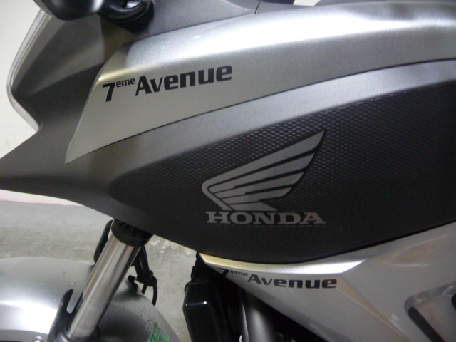

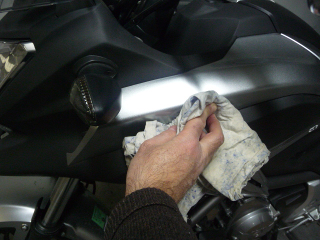

Bon voilà. Je me suis amusé à retirer les autocollants publicitaires généreusement installés sur ma carrosserie par mon concessionnaire. Image
Deux bandes autocollantes à retirer

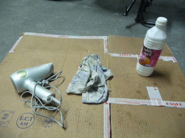

Un sèche cheveux, du white spirit et un chiffon

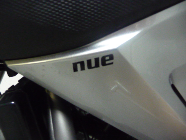

On dirige le flux d'air vers l'autocollant et une fois celui ci ramolli on le retire avec l'ongle du pouce
Facile en quelque instant
Très facile (quelques minutes)

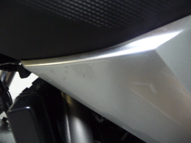

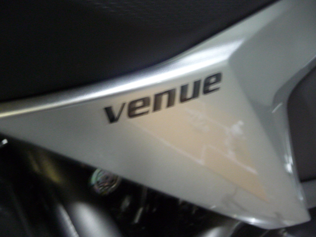

Il reste des traces de colle
On retire la colle avec white spirit

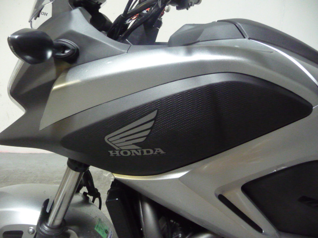

Terminé pour ce coté. On recommence de l'autre coté maintenant.
C'est tout les amis Image

Je les ai laissé sauf celle avec les légendes. Cette étiquette est d'ailleurs venue toute seule en repoussant un coin avec l'ongle puis en tirant délicatement dessus.

Méfiance quand même avec le White Spirit, même si ça n'est pas un solvant très puissant: j'ai fait la même chose sur ma rouge et pas mal de peinture était restée sur le chiffon. C'est peut-être moins visible en gris ou peut-être le rouge est-il plus fragile, mais je n'ai pas trouvé la peinture (ou le vernis) de grande qualité.

Pour les traces de colle le WD40 fonctionne bien, aussi.

Pour info, j'ai enlevé les autocollants sur ma bulle air flow mais la colle est restée ! :roll:
Toute la colle est partie en frottant avec un chiffon micro fibre et du petrole.
il faut laisser le temps au petrole d'imprégner la colle et ça part pratiquement tout seul, par contre, aucun resultat avec du w40, tout
dépend surement du type de colle... :|

Pour la colle, saupoudrer de farine ( ou mieux de talc) et frotter en rond.
C'est ce que l'on utilise pour enlever la glue des pattes des oiseaux....
Testé
