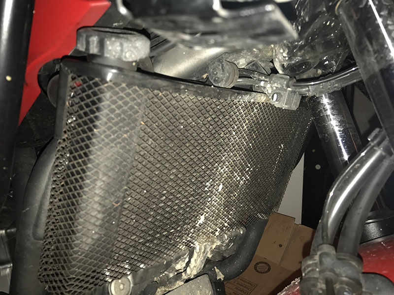

J'avais promis il y a un moment de vous partager mon protege radiateur fait maison.
Voici le rendu (désolé je n'ai pas nettoyer la moto pour l'occasion, l'extension de garde boue arrive):
Grille radiateur sur NC700X

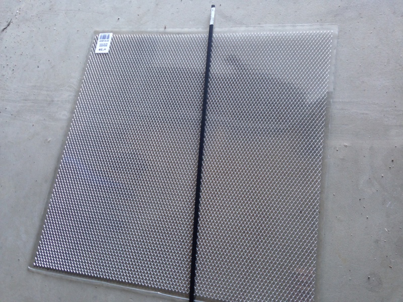

Vous pouvez utiliser ce type de grille achetée chez Bricorama ou autre.
Grille type BRICO
Grille type BRICO
Finition à la bombe de peinture noir :)
J'espère que cela vous servira :)
