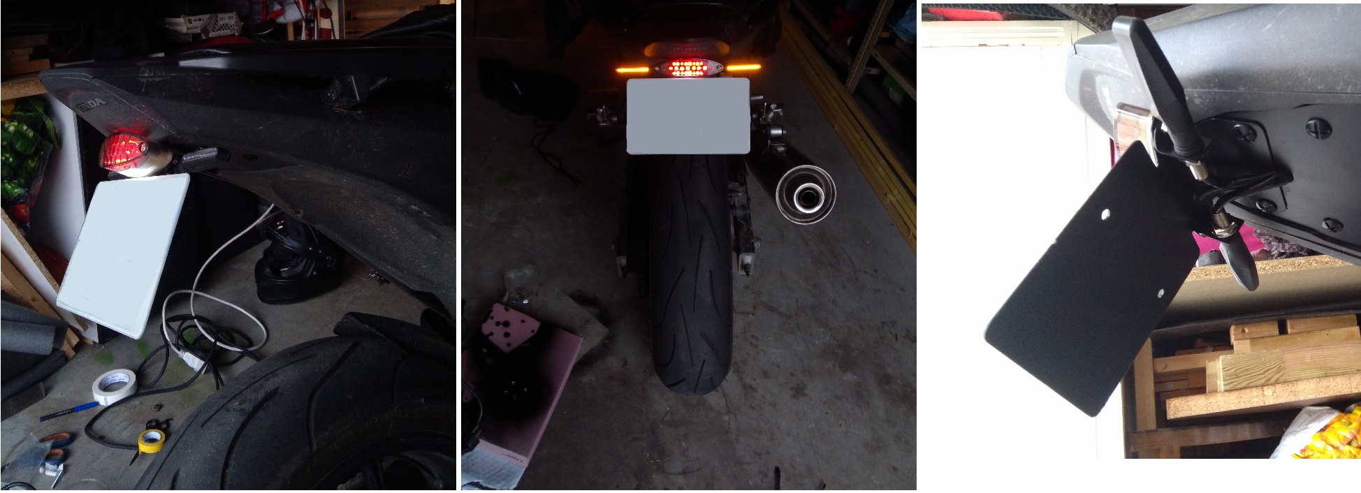

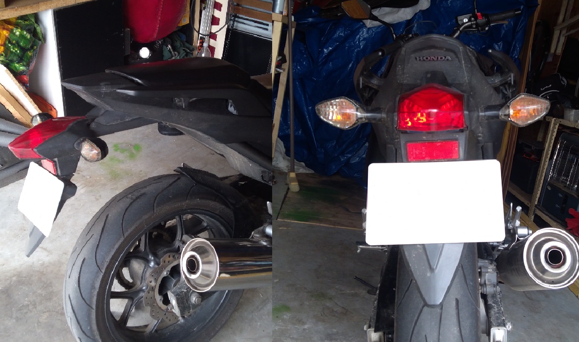

Pour rapel, support d'origine :

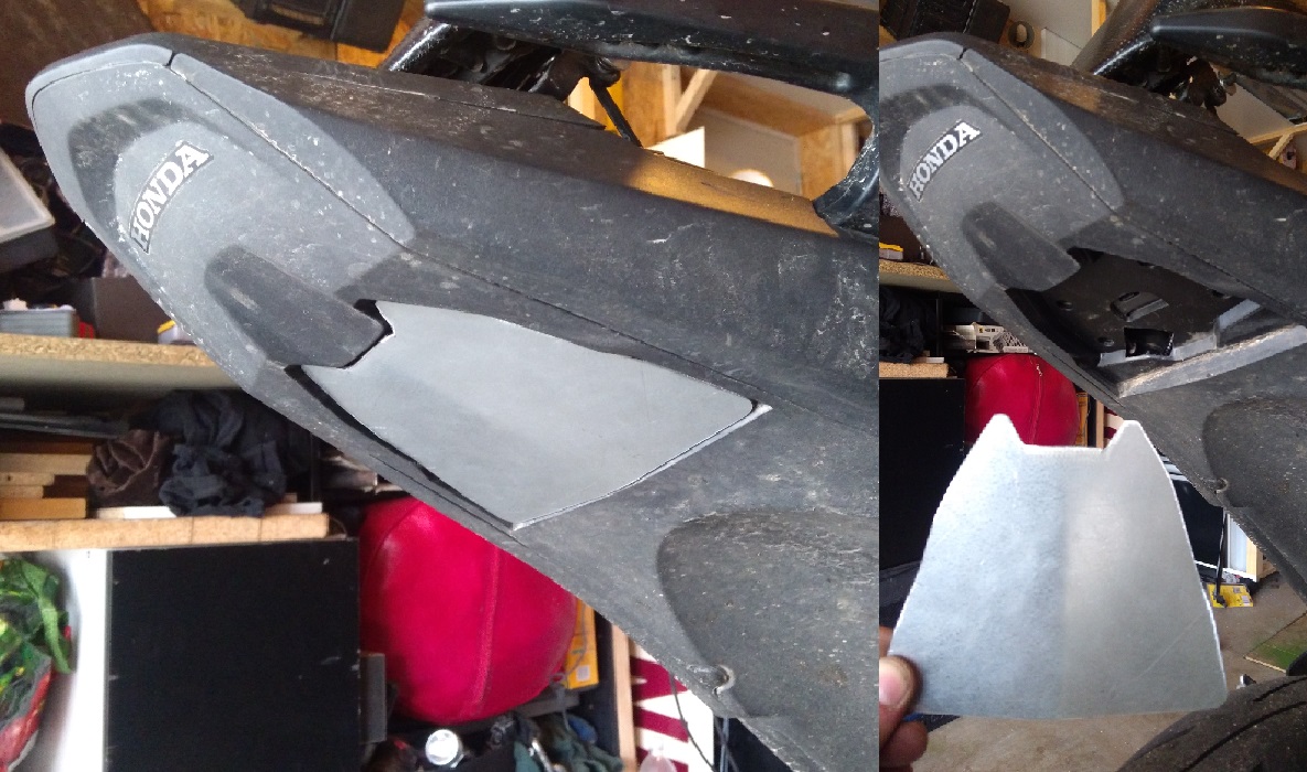

Tracage, decoupe dans de la tolle galva :

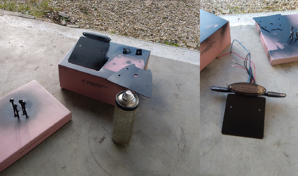

Peinture et prémontage apres primaire :

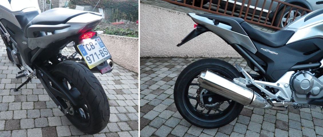

Support monté :

Bravo.
Esthétiquement c'est super ... Mais sur sur route humide réduira grandement la protection

Et le catadioptre hein ? ;)
Pour avoir fait la même chose sur une autre moto, tu vas en prendre plein le dos, et surtout pense a mettre du silicone (ou autre pâte pour joint) dans les clignos (à l'entrée du fil) sinon l'eau va s'infiltrer et au mieux tu auras de la buée dedans au pire un court circuit.
Et vérifie bien que la roue ne peut pas toucher la plaque, le débattement peut être impressionnant et le pneu remonter presque jusqu'à toucher le passage de roue.

Merci du tuyau!!!
Meme s'il ne pleut que tres rarement en bretagne je vais siliconer un peu, disons au cas ou... :lol:

J'avais fait comme toi sur ma 750. Mais il fallait garder la platine de topcase pour éviter les remontées d'eau.
Sinon, sur ma 700 j'avais mis une extension de garde boue d'enduro.
Moins minimaliste mais protection plus efficace.
