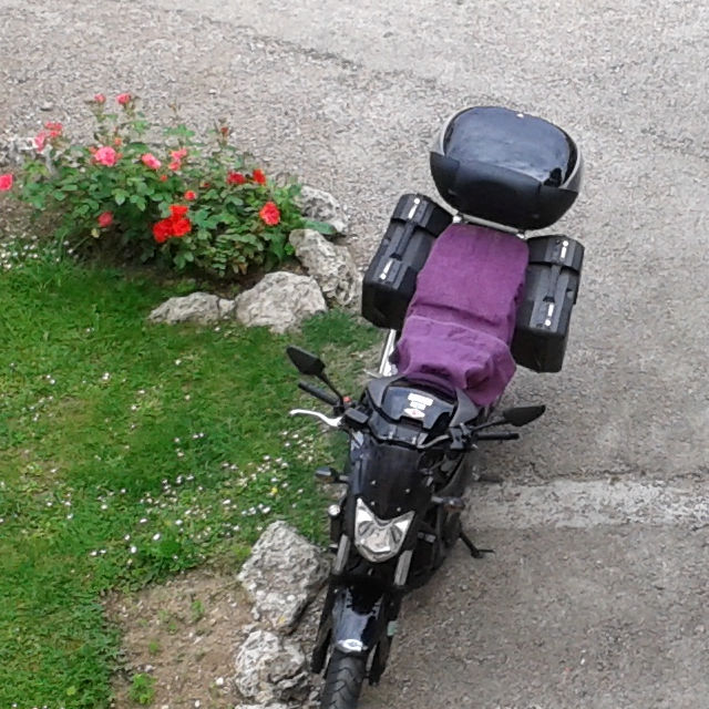

Mon avis (parfaitement impartial: ce que je fais est très bien) c'est que c'est le bon chemin: DE LA LARGEUR bor**l ! Je me doutais que l'assise serait plus agréable (surface plus grande, pente vers l'arrière avec une remontée nette pour caler), mais j'ai été fort surpris par la stabilité latérale ! Ça ne vaut rien pour déhancher (et faire l'intérieur à Rossi), mais pour moi, c'est tout bénéfice.
La suite, confirmation en roulant, puis fignolage des formes (ajout arrondis en mousse légère, c'est très carré pour l'instant), puis couture du skaï (noir), accroche du skaï sous la tôle (c'est pas gagné). Je me doute bien que la note artistique sera basse, mais si nous sommes bien assis...
La vue de dessus montre la surface d'assise (le top est un Shad 46 L); et une couleur mauve temporaire, très typée corbillard, désolé

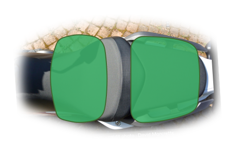

Finalement, pour une meilleure selle: Garder la base plastique, y greffer (4 boulons) une plaque en plastique épais pas cassant, bien large jusqu'aux poignées. Confier à un sellier qui saura choisir la mousse et donner une finition plus acceptable.
Une image (avec une selle d' X-ADV)...
