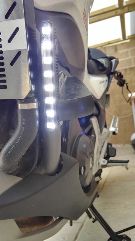

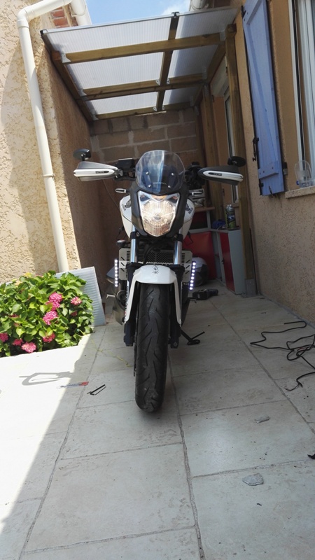

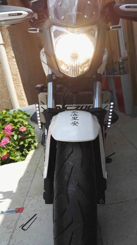

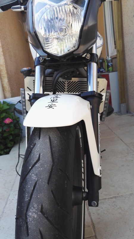

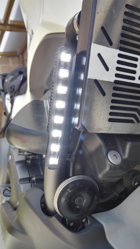

Hello,
Montage de feux de jour que j'avais acheté pour ma voiture mais jamais monté ce sont des Philips daylight 8.
Pour ce faire je me suis servi de mes top block, j'y ai fixé les attaches des feux avec des vis autoforeuse. Pour la partie électrique j'ai été chercher le 12 volts après contact sur la prise qui se trouve dans le compartiment batterie, j'y ai ajouté un interrupteur pour éviter l’allumage et le pompage dès que l'on met le contact.
Résultat plutôt satisfaisant cela éclair bien sans être éblouissant. Par contre les feux sont à 1cm de part et d'autre du radiateur j'espère qu'ils ne grilleront pas avec la chaleur.

le truc c'est que ça éclaire fort (on ne se rend pas compte sur les photos, mais regarde toute les voitures récentes qui ont des feux de jour ça envoi pas mal) en les mettant dans les protèges mains je risquerai d'éblouir tout le monde et je trouve que cela va bien avec le roadster de les avoir mit là. Pour la visibilité, j'ai roulé un peu cet après midi et fait un bout de chemin avec ma femme qui était en voiture. Je l'ai suivi sur 3km et elle m'a dit qu'on me voyait bien dans le rétro. Le seul point négatif que je peux voir c'est la proximité avec le radiateur. Les feux sont "tout métal" et après avoir fait un 20ène de bornes chauffent pas mal. Ensuite effectivement cela plait ou non, histoire de "gout" de chacun :)
