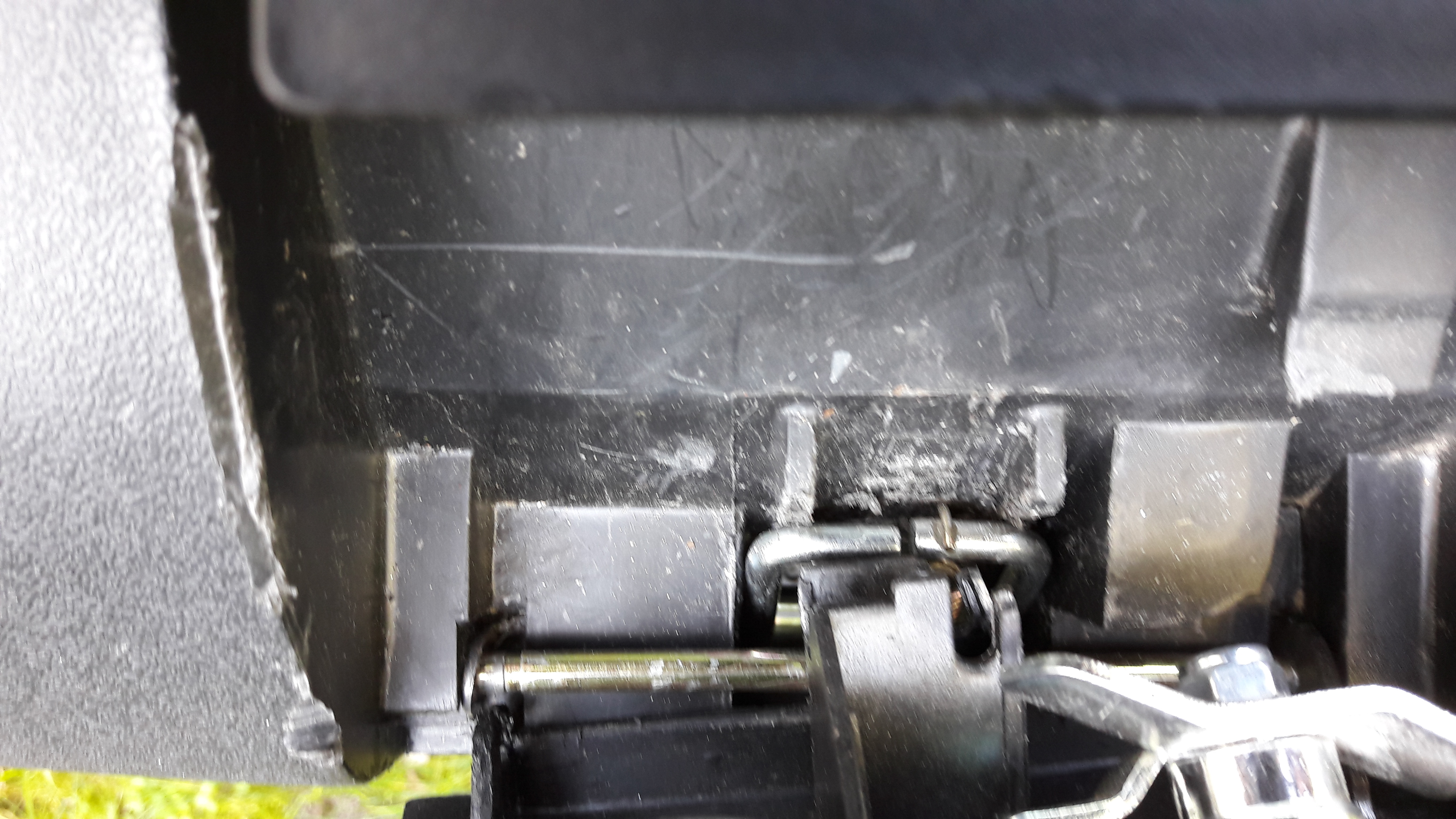

Slt,
En cas de problème pour déverrouiller la/les valises comme après un choc ou une chute. Déboiter la poignée et faireire levier sur le mécanisme de la poignée en faisant attention de ne pas faire sauter le ressort.
Il fait y aller en douceur.
Le plastique risque de rayer légèrement du fait de faire appuie le bord.
Voir l'illustration ci-après :D .
