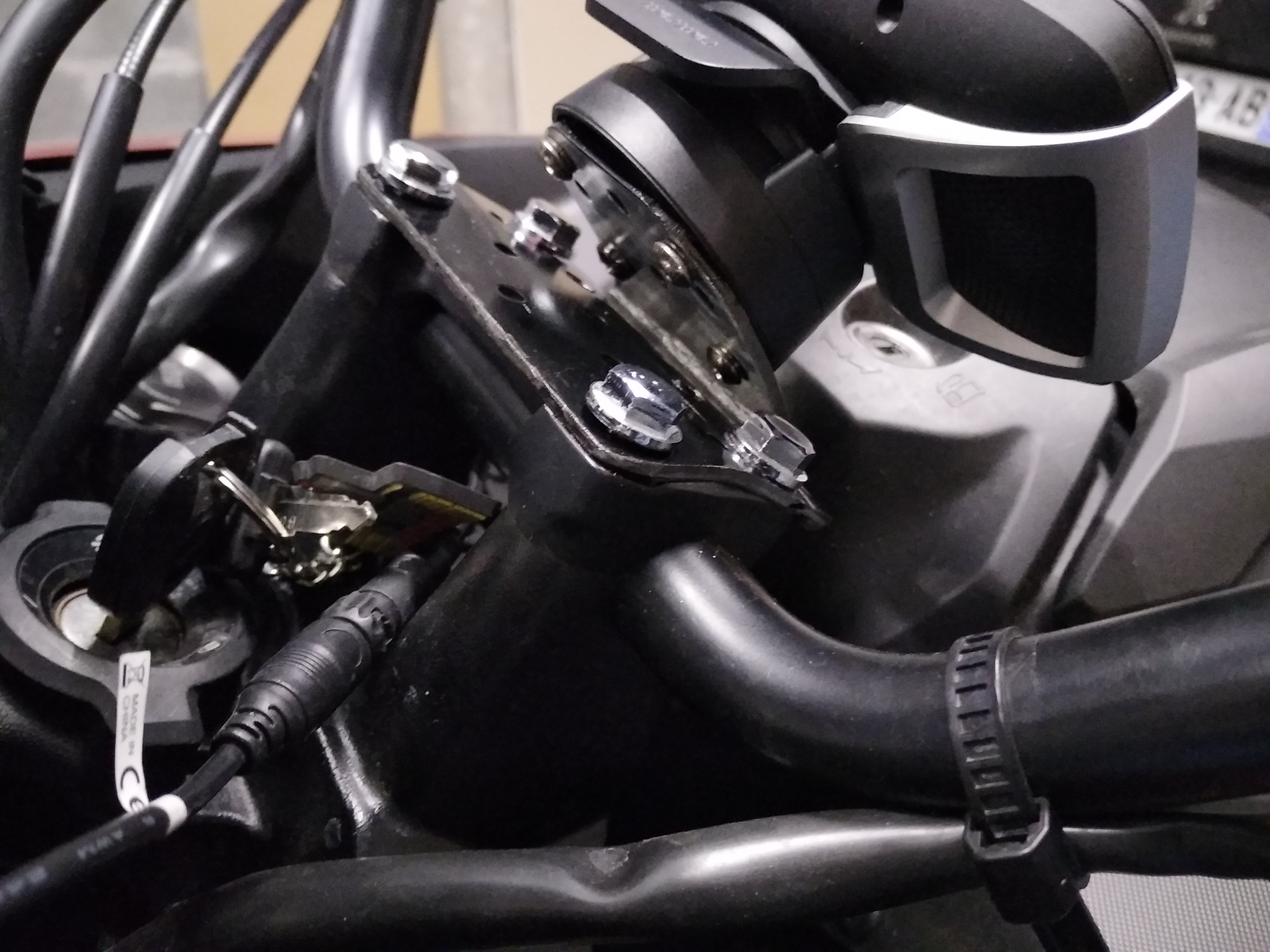

Voici le support GPS que j'ai modelé, c'est joli ça "modelé" surtout quand c'est de la tôle de 2,5

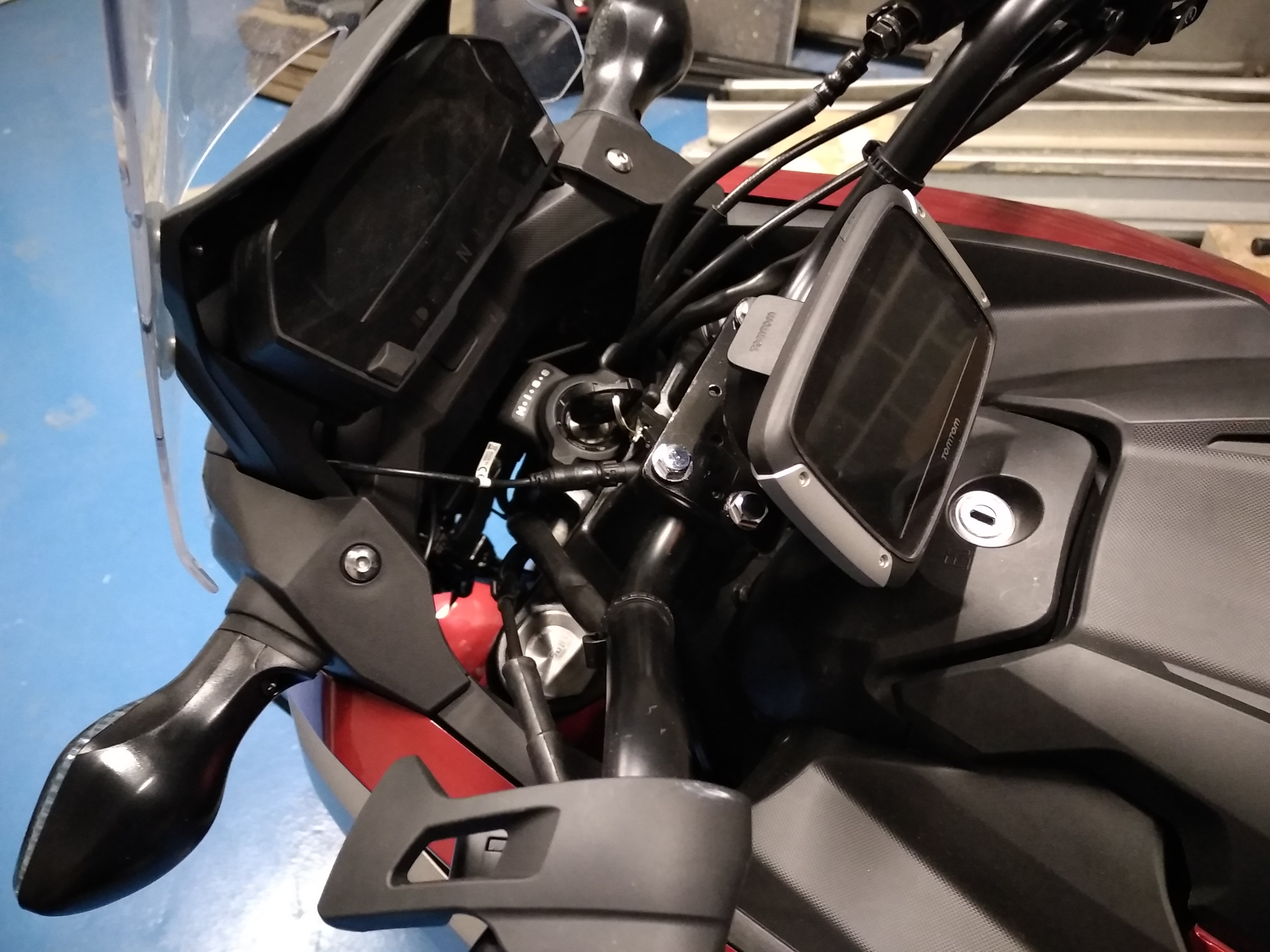

En fait c'est parti d'un connecteur de charpente en équerre (120x60x60) que j'ai recoupé et formé à l'image du relief du pontet qui tient le guidon (cf photo 2) avec un p'tit coup de peinture pour faire "joli" et et replié en angle aigu pour être sur un bon plan de vision en roulant.
Bref la photo explique mieux que moi, quoique !!!!
J'ai eu beau cherché je ne trouvais pas le système qui me convenait. C'était souvent trop cher ou trop cher voire même trop cher ... et pas plus joli que ma bidouille de panzer
