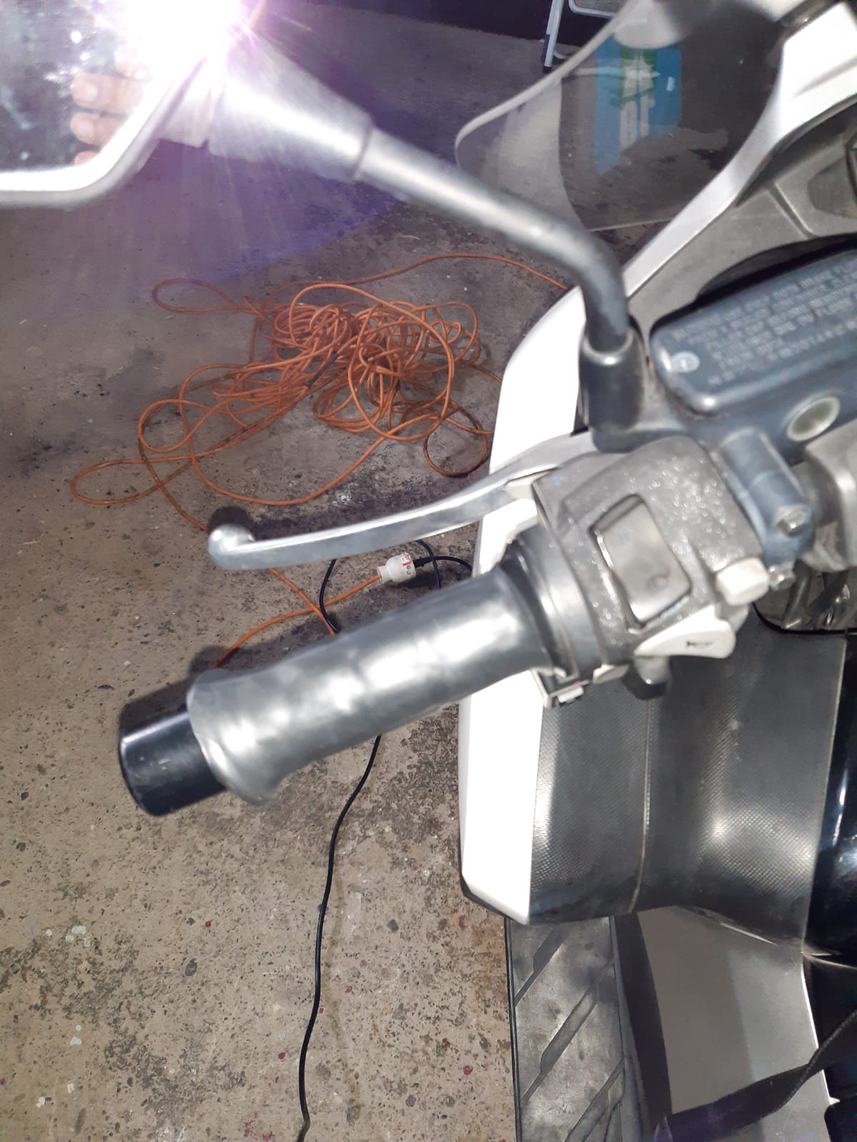

Hello les loulous alors vu que mes poignées chauffantes d'origine Honda commencent à tirer la tronche,
j'ai tenter de copier un truc vu sur forum BMW... la gaine thermo

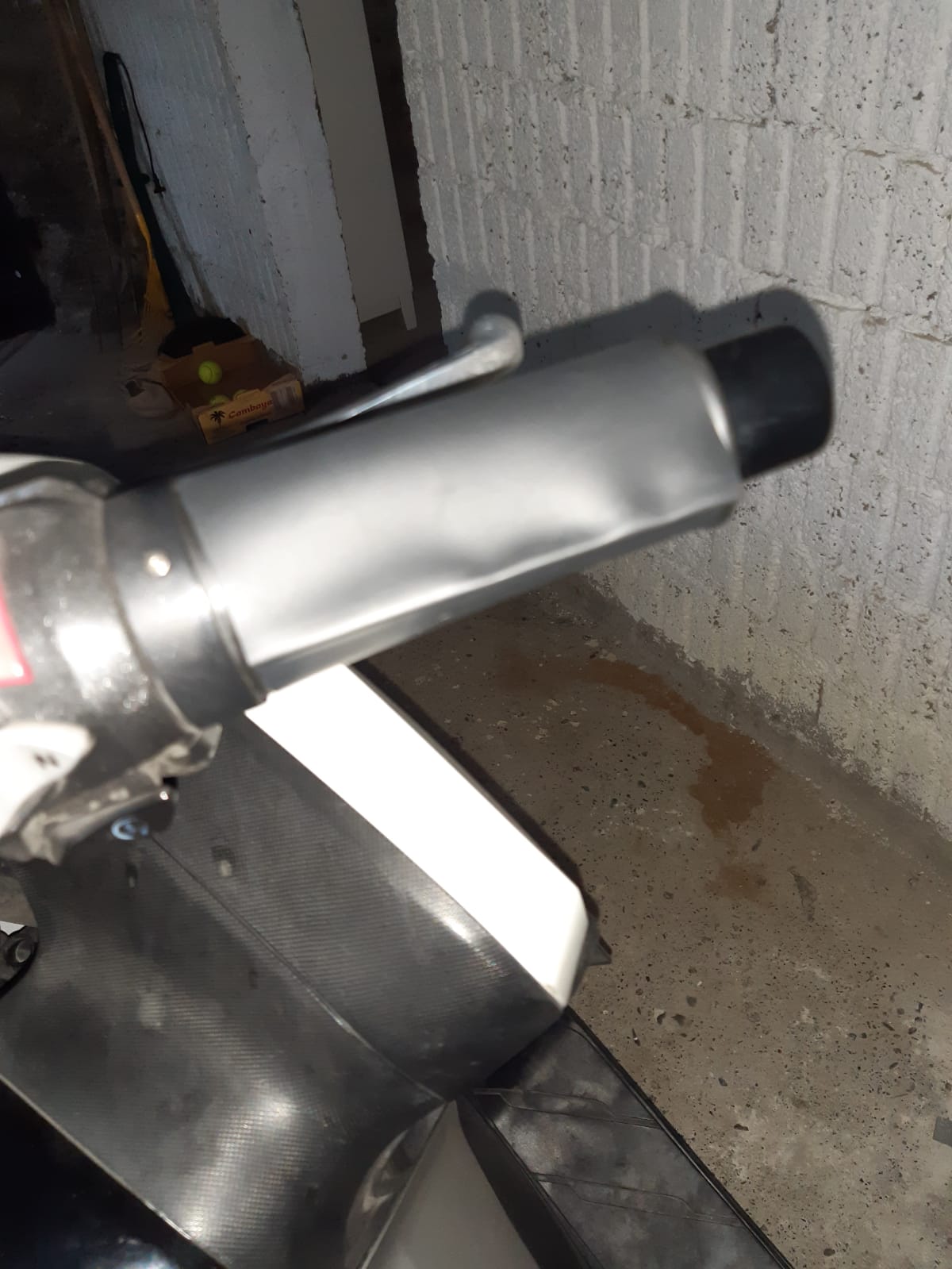

Il suffit de couper à la bonne longueur et de l'insérer

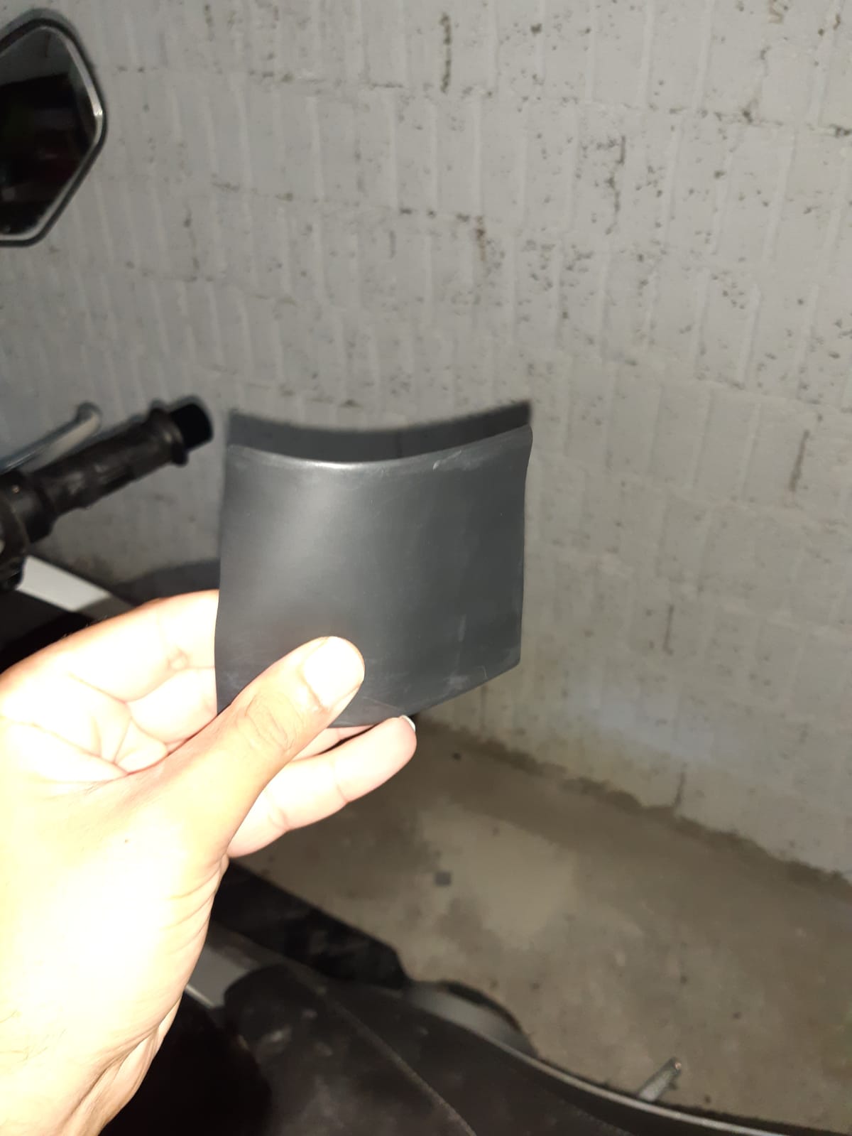

De chauffer avec un sèche cheveux (être patient ... ) je n'avais pas de décapeur thermique

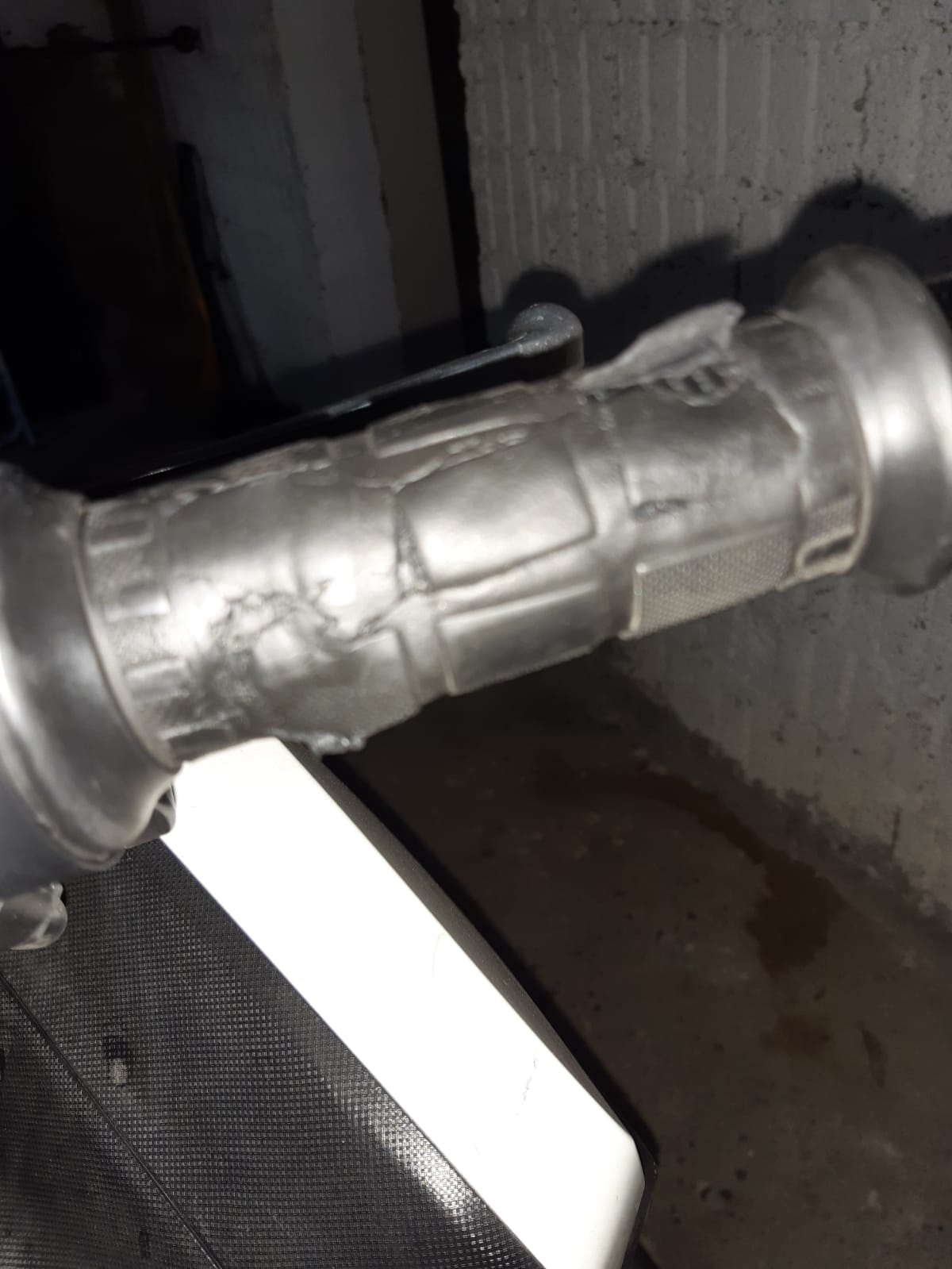

Et après avoir roulé avec les poignées chauffantes à fond le résultat s'est encore amélioré.
