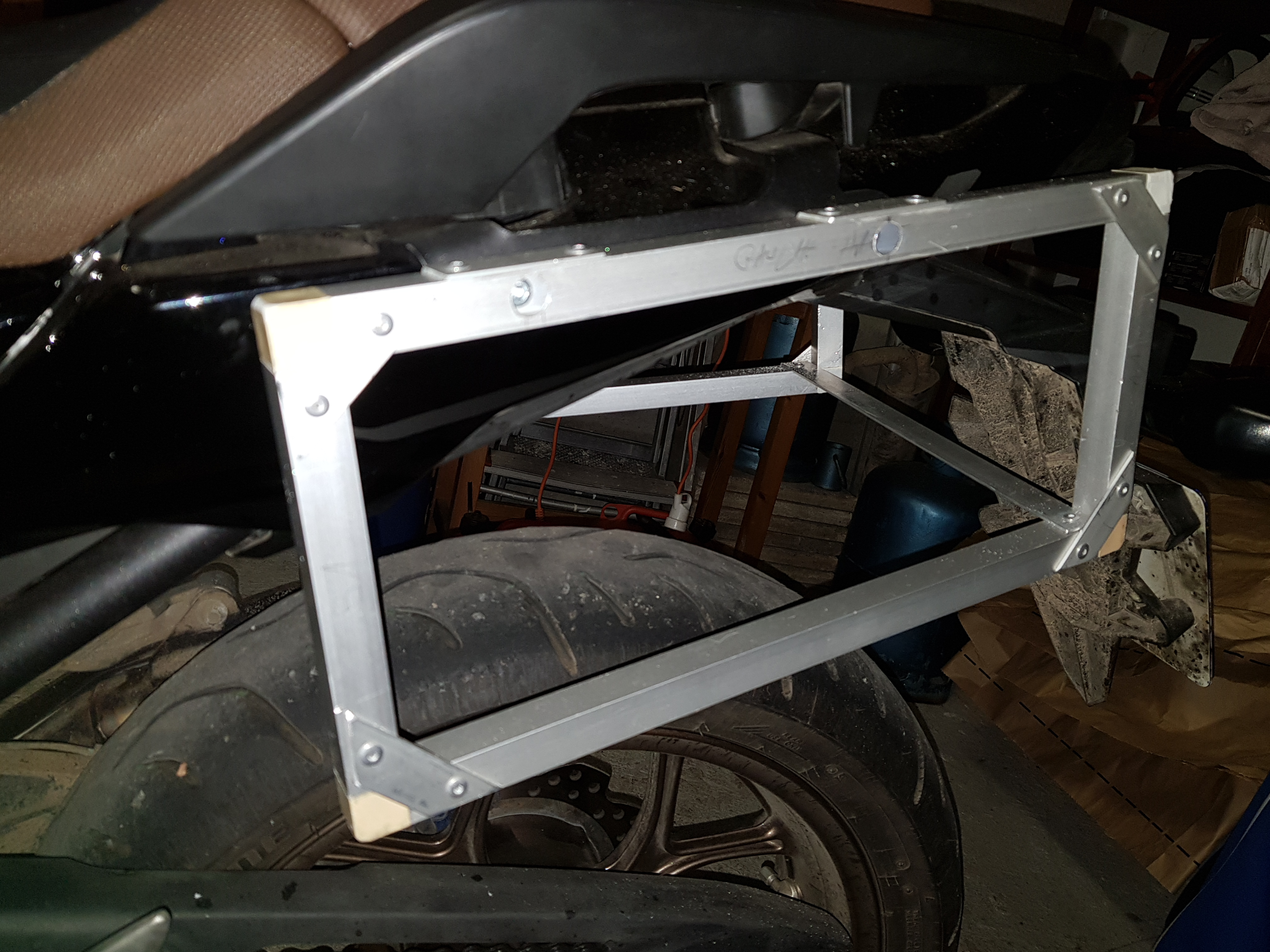

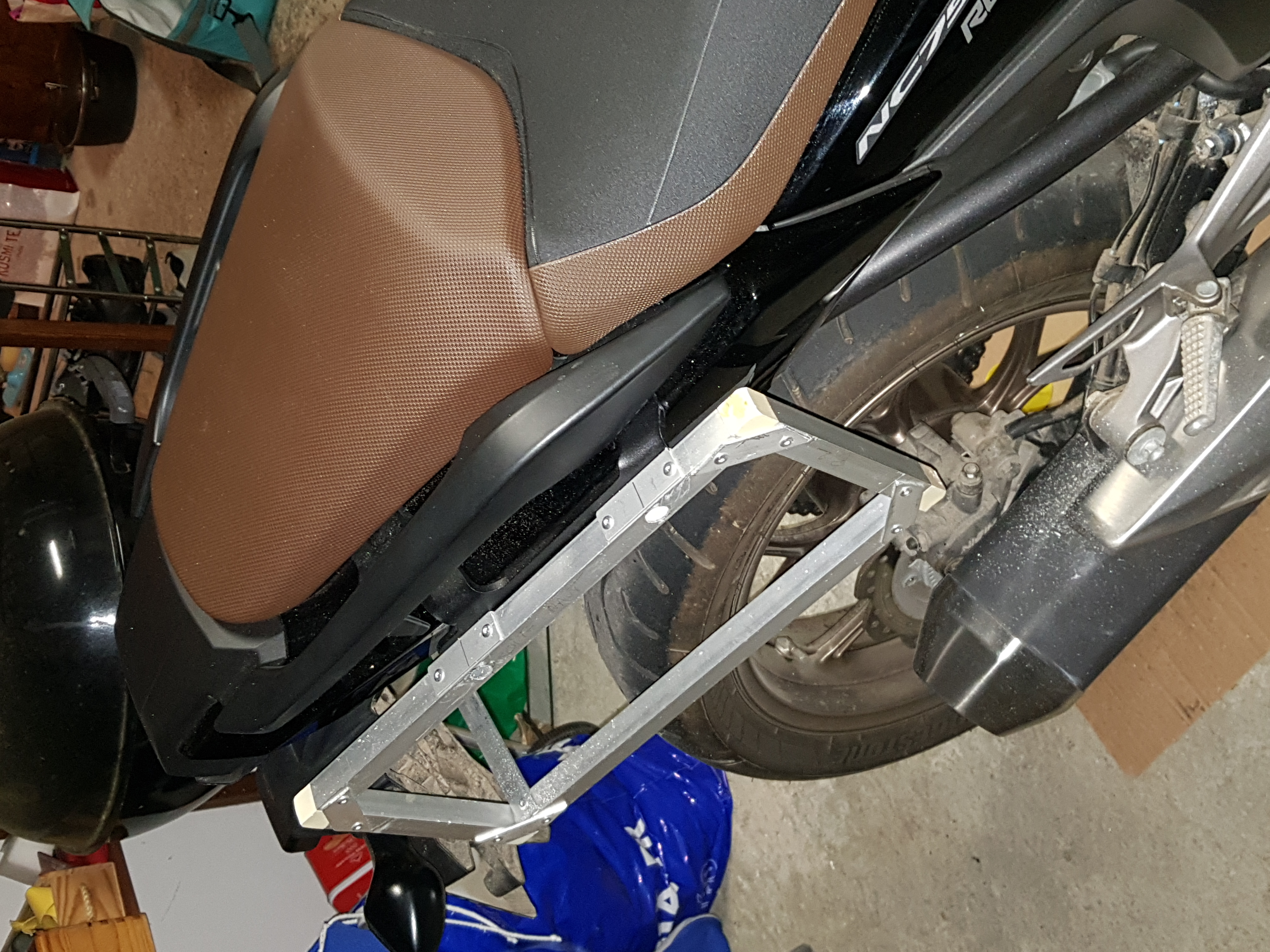

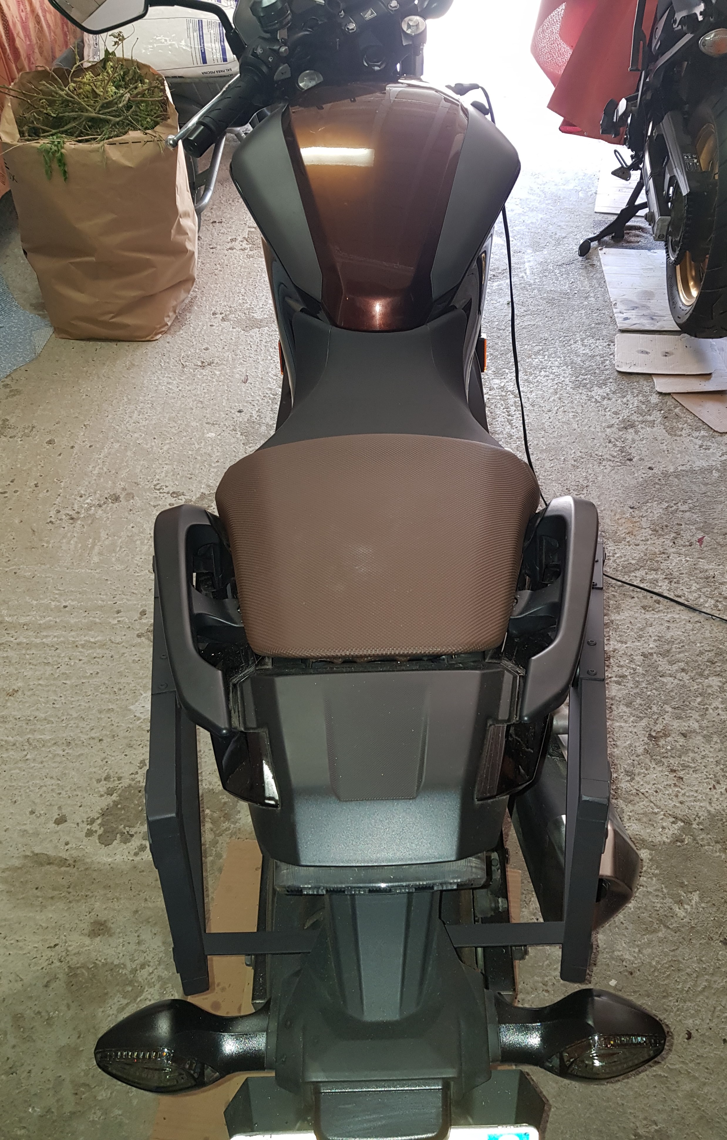

Le problème, c’est qu’elles ne sont pas adaptées pour les supports 3P. Après qq cogitations spéciales confinement, et après avoir retrouvé de vieux tubes alu de section carrée issus d’étagères en kit, je me suis mis à concevoir des écarteurs de sacoches, dont voici les photos avec et sans les sacoches. J’ai viré les tubes sur lesquelles s’accrochent les SH 36 pour ne garder que les parties fixées au cadre, et sur lesquelles j’ai fixé le fruit de mon travail.

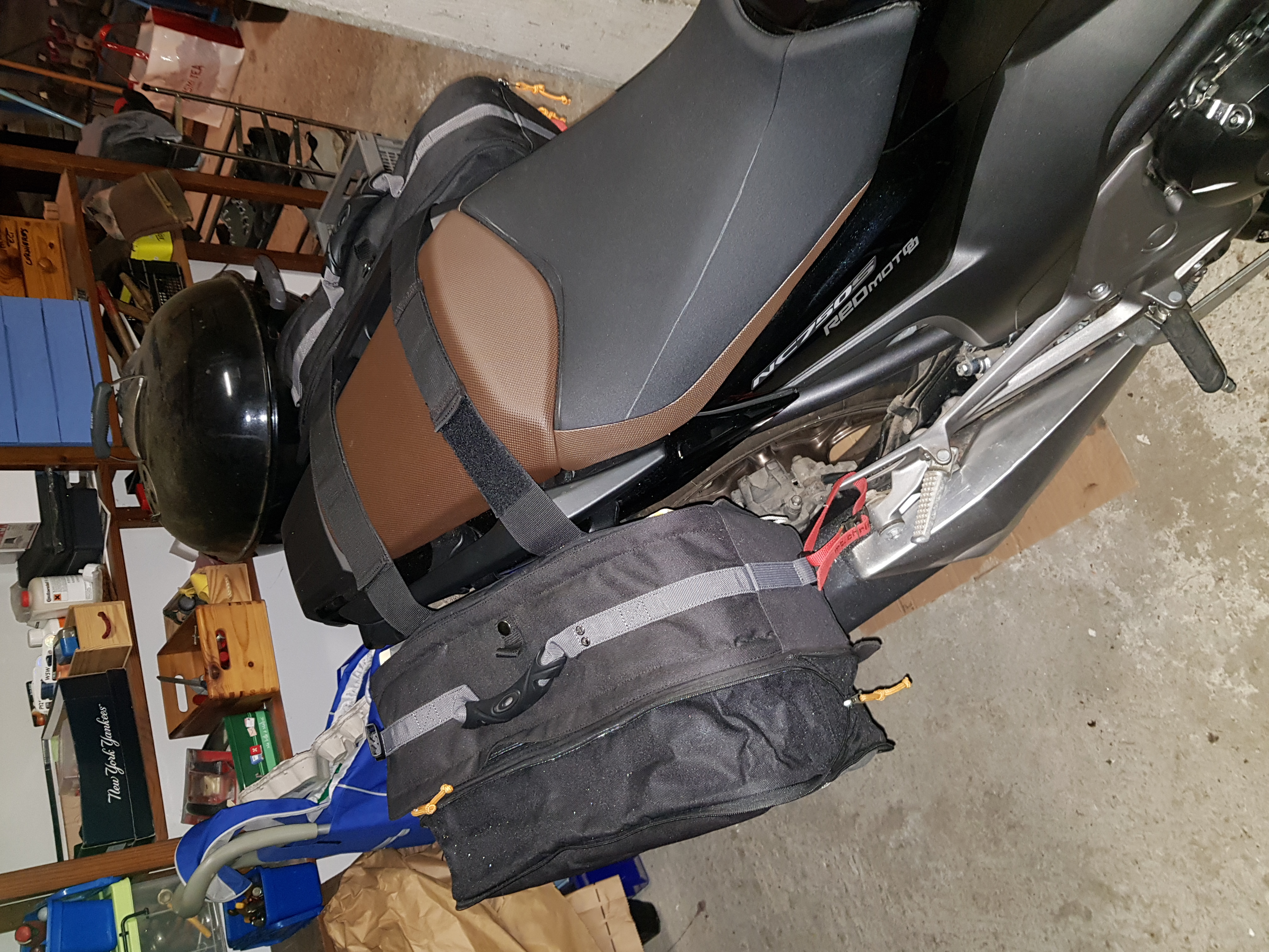

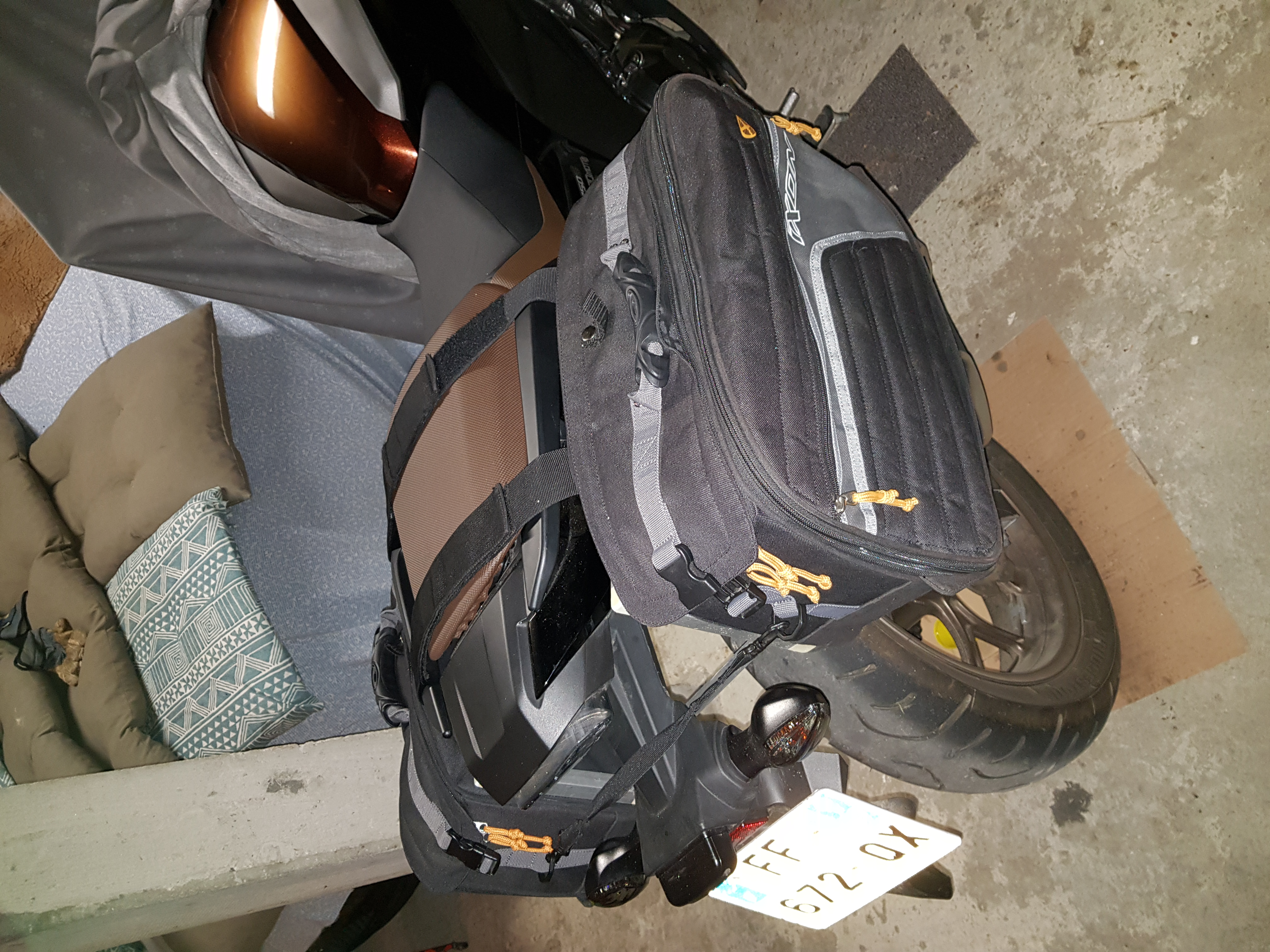

Outre le gain global en volume (de 40 à 60 litres contre 40 pour les sacs Shad soit + 50% l'équivalent d'un sac Shad supplémentaire), je gagne en largeur au niveau des sacoches : -30 cm en position 40 litres, et encore -14 cm en position 60 litres. Coût = 15 € de visserie, rondelles et rivets. Il ne me reste plus qu’à les peindre en noir mat. Et comme je vous sais fins observateurs, vous allez me dire « et pour faire le plein ? » : j’ai juste à défaire les 2 petites sangles rouges – voir photos – et déposer les sacoches soit moins de 20 secondes.

Les "cadres" sont bien intégrés, au plus près !
Pour la traverse anti-rapprochement, juste un plat plutôt qu'une cornière ou un tube ?
L'alu est bien sympa à travailler

Sympa ce petit écarteur de valise DIY !
J'ai acheté les valises cavalières étanches de XlMoto qui tiennent plutôt bien sans écarteur
mais j'ai toujours peur que ca frotte le pot ou le pneu ....

Les "cadres" auraient pu être encore mieux intégrés si je ne m'étais souvenu des tubes à section carré : j'aurais acheté une tige plate alu de 2 mètres de long et 20 mm de large, et mis 2 épaisseurs rivetées (important pour la rigidité) pour les partie horizontales. J'aurais ainsi gagné 17 mm d'épaisseur pour chacun des cadres.
Pour les sections verticales, de la tige alu en L pour rigidifier de l'ensemble.
La traverse anti-rapprochement, 1 simple tige plate en 20 mm de large suffit amplement : elle ne plie et ne bouge pas. Il faut dire que la fixation des "cadres" (plat) sur les supports Shad (également plats) améliore la rigidité.
Ceci dit, il ne faut pas que ce soit trop rigide afin que cela puisse "amortir" un poussée du vent par exemple .Je me souviens que sur ma Deauville, la fixation du top case pouvait coulissait latéralement de qq millimètres.

Je ne souhaitais pas acheter les valises cavalières que j'ai déjà. Souvent, les accessoiristes vendent la paire écarteurs/sacoches ensemble, et leurs sacoches sont de contenances très moyennes. Les SH36 font aussi bien, voir mieux.
J'aurais pu acheter les écarteur Givi ou Shad seuls, mais à priori ils ne convenaient pas à mes sacoches, et les sangles de selle auraient de toutes manière été impératives.
Les principaux intérêts que j'y vois sont :
- seconde vie de mes vieilles sacoches cavalières
- augmentation de 50% de la capacité d'emport en cas de nécessité, en lieu et place des SH36
- très faibles investissement pour un usage occasionnelle.
- passage des "écarteurs maison" à la configuration Shad 3P/SH36 en moins de 5 minutes.
Et pour le bricolage, pas d'effort particulier : 2 cadres, un renfort, les passages des boulons, et c'est tout.

Quand j'ai vu alu je me suis dit "hmmm pas facile à souder", la solution coins plastiques + rivets est plus simple.

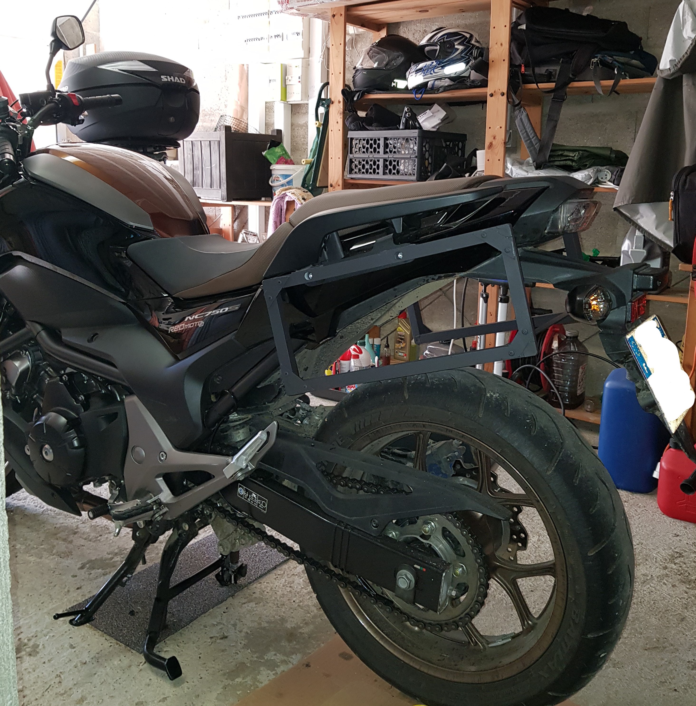

Ça y est, j'ai fini de peindre les supports. Il n'y a plus qu'à attendre que la peinture sèche et durcisse.

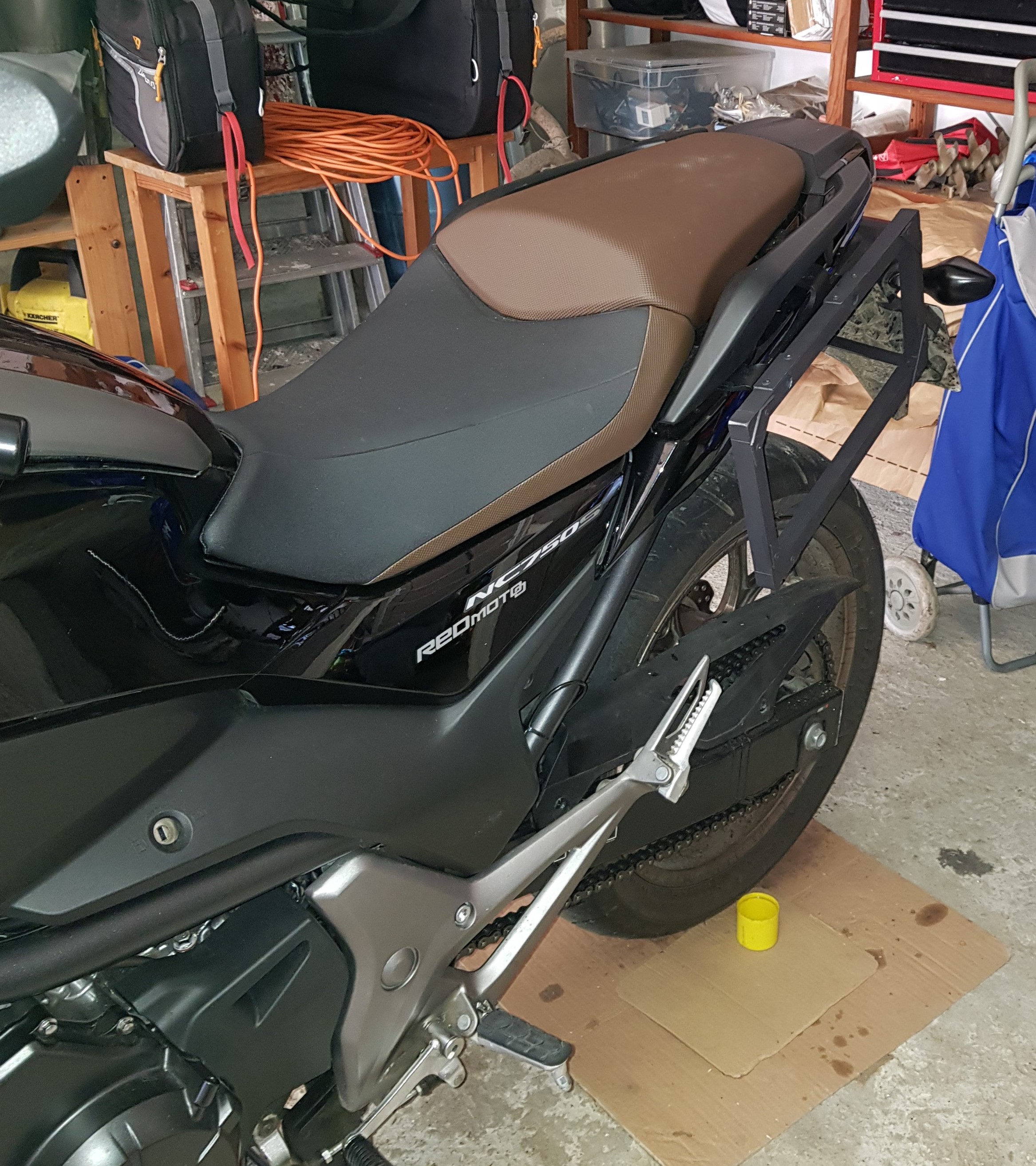

Bon voilà, tout peint en noir mat (j'ai utilisé ce qui me restait dans ma bombe de peinture pour poêle et BBQ, résistante jusqu'à 900°) , remonté vite fait (4 boulons/écrous), je trouve que cela s'intègre pas trop mal à la NCS, au point de les laisser en place (en tout cas pas plus moche que les "arches" du système 3P de Shad). Et comme dit précédemment, si je n'ai pas besoin de plus de 20 litres x 2, moins de 5 mn pour démonter le "home made" et remonter le 3P.
