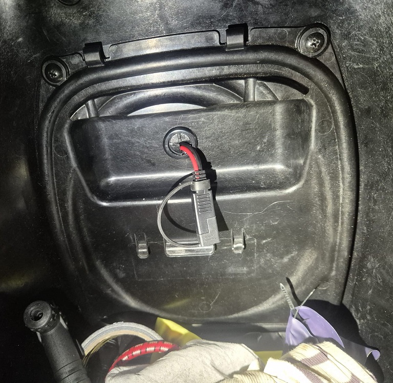

Bonjour à tous !
Une petite question, d'autres personnes que moi en ont eu marre d'ouvrir à chaque fois le cache batterie pour accéder à une prise SAE montée en permanence sur la batterie ?
Du coup j'ai fait une petite bidouille tout à l'heure, et après un trou de 25mm dans le cache batterie, et la mise en place d'un passe-câble en caoutchouc, ça donne cela :
Prise SAE - Copie.jpg (258.89 Kio) Vu 2467 fois
Maintenant plus besoin de sortir le tournevis toutes les deux secondes, je peux au choix recharger la batterie avec mon Optimate, ou alors brancher un chargeur USB dessus afin de recharger le téléphone en roulant ... ;)
PS : Oui c'est le bordel dans mon coffre, vivement que je range tout cela proprement !
PS2 : Possible de faire le trou plus bas si on souhaite maintenir la trousse à outils à son emplacement initial, cela dépend surtout de la longueur de cable disponible derrière ...
