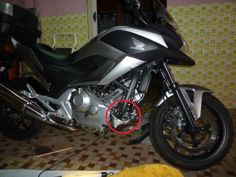

1ère étape : Visualiser ledit bocal...
Je sais déjà que la photo ci-dessous va être une révélation pour certains. ;)
Ce post aura au moins eu le mérite de leur faire découvrir ce point important de leur machine.
Le bocal est très bien visible (entouré en rouge) après avoir retirer le sabot de la "X". Pour la "S", je ne sais pas....
Et cette opération est très simple : 2 vis à retirer (tête allen dont je vous laisserai trouver le diamètre) et 4 ergots à sortir de leur rondelle de caoutchouc. Vous trouverez...
repérer le bocal
repérer le bocal

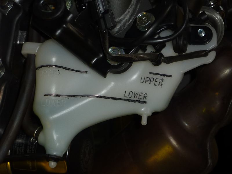

2ème étape : Marquer les repères avec un feutre indélébile
J'ai utilisé un feutre pour marquer les CD / DVD.
Il ne faut pas trop trembler.... :roll:
Marquage au feutre indélébile

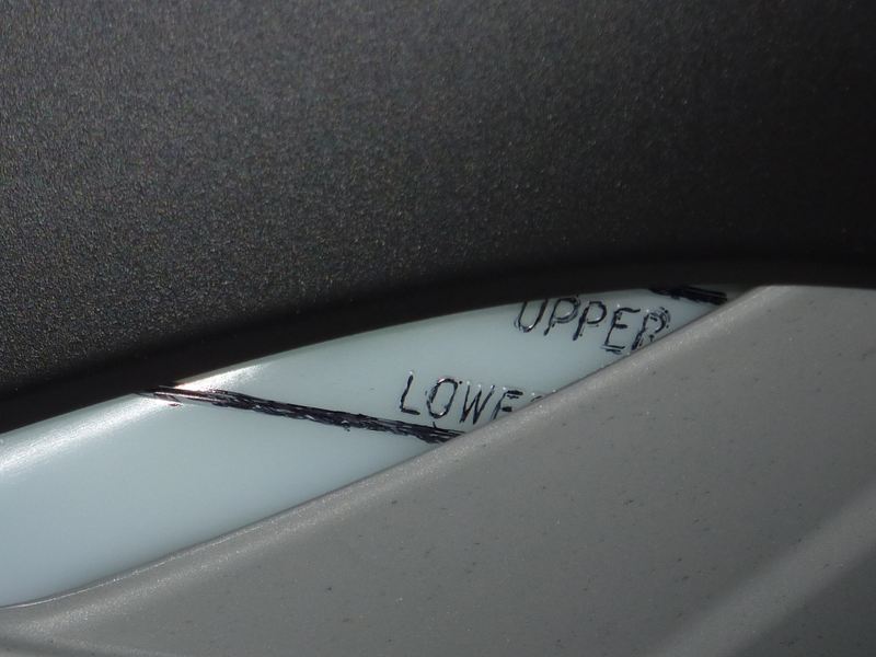

3ème étape : Remettre le sabot en place...
Même mon n'Hervé.Pilot y est arrivé ;) . ça ne posera donc de problème à personne.
Les marques sont alors mieux visibles à travers la laaarge ouverture que M. Honda a daigné nous laisser.
Sabot en place
Sabot en place

Oui, d'ailleurs, si on voit bien tu es sous le LOWER :o
lanternier
Messages : 1073
Re: Mieux visualiser niveaux sur bocal liquide refroidisseme
Message par lanternier »
Pif a écrit :Oui, d'ailleurs, si on voit bien tu es sous le LOWER :o
Salut Pif,
Oui, effectivement, car je n'avais pas encore complété. Eeeet toc ! ;)

Moi ces pas ces deux traits que j'ai du mal a voir, c'est le niveau du liquide.

Et pour mieux voir le contenu du liquide de refroidissement, illuminer le bocal par derrière et faire (un peu) bouger la moto latéralement pour faire bouger le liquide (sans se renverser la moto dessus). Mon liquide de refroidissement est jaune et visualiser son niveau n'est pas évident. Je mettrai peut être un liquide vert ou rose la prochaine fois.
