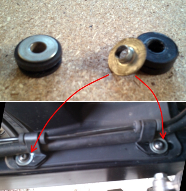

Par contre je vais faire mon pinailleur, pour ne pas dire "enc..leur de mouche" :
J'ai trouvé que les vis qui sont données dans le sachet ont une tête un peu petite par à la largeur des trous oblongs, surtout pour les 2 coté droit. De plus elle n'ont pas d'épaulement sous la tête ce qui ne garanti pas un bon serrage sur du plastique.
Pour corriger ça, j'ai récupéré 2 petites rondelles épaulées sur un silentbloc de compteur ...
... et j'ai monté ça coté droit.

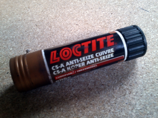

Le problème des vis qui foirent dans le bras oscillant, c'est souvent dû à la rouille qui apparaît sur la partie de la vis qui dépasse à l'intérieur du bras oscillant. Dès qu'on essaye de desserrer la vis, elle se grippe. C'est du vécu, sur un bras oscillant en alu de CRF-X : grosse galère !
Pour éviter ça j'ai monté toutes mes vis à la pâte Loctite Anti-Seize.
