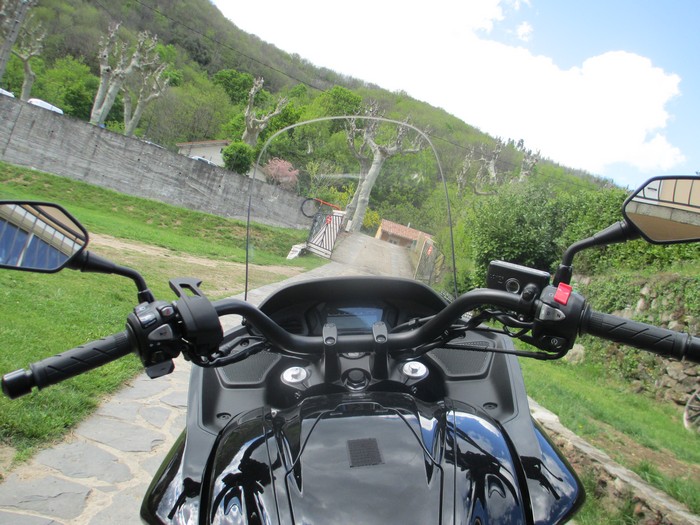

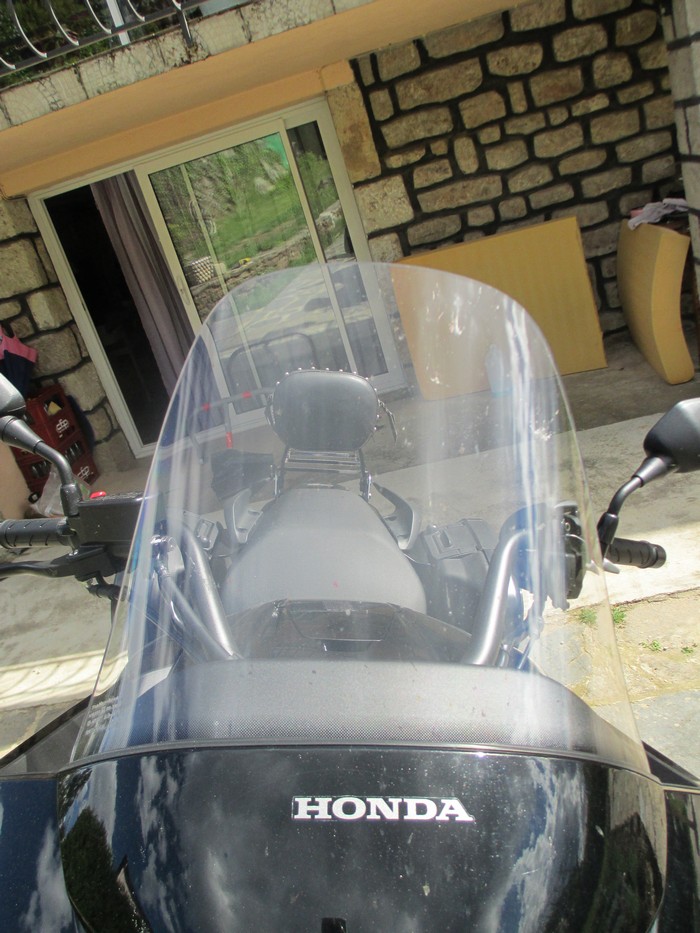

1/ la bulle haute Honda
Très bien pour ma taille (1,70) elle protège bien le buste et ne dérange en rien le champ de vision, on peu roulé visière ouverte > + -120 kms/h, par contre elle renvoie l'air sur le casque, ce qui fait que c'est un peu bruyant, de l'autre coté quand il pleut pas besoin d'essuie-glace, l'eau dégage seule de la visière
, elle semble de très bonne qualité, a suivre dans le temp

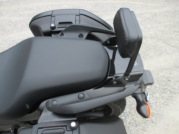

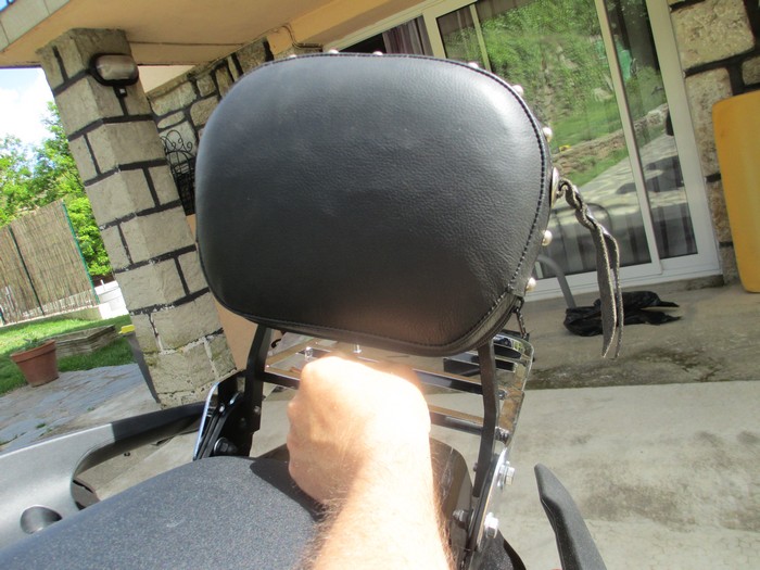

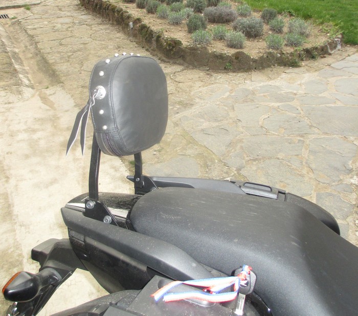

2/ Le Sissi bar Honda
Le support Honda et de bonnes qualités et solide, par contre le coussin ne vaut rien, trop petit, trop bas, mal rembourré il fait plus de mal au passager que de bien, une chance il me restait celui de ma VN1600 Mean Streak, je l'ai adapté en quelques minutes sur le support Honda, il fait le triple de volume est est bien rembourré, je l'ai monté en laissant un jour d'un poing entre le coussin est la selle, c'est nickel, maintenant maman est fin heureuse
J'avais acheter ce coussin Haut 20 cms, Largeur 27 cms, epaisseur : 6,5 cms: http://roadnroll.surinternet.com/epages ... %200258%22
Photos ci-dessous des deux coussins (après et avant)

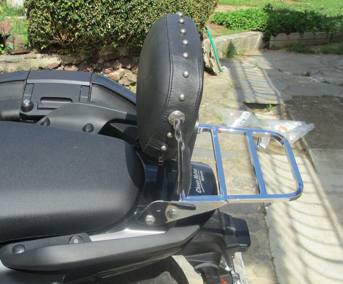

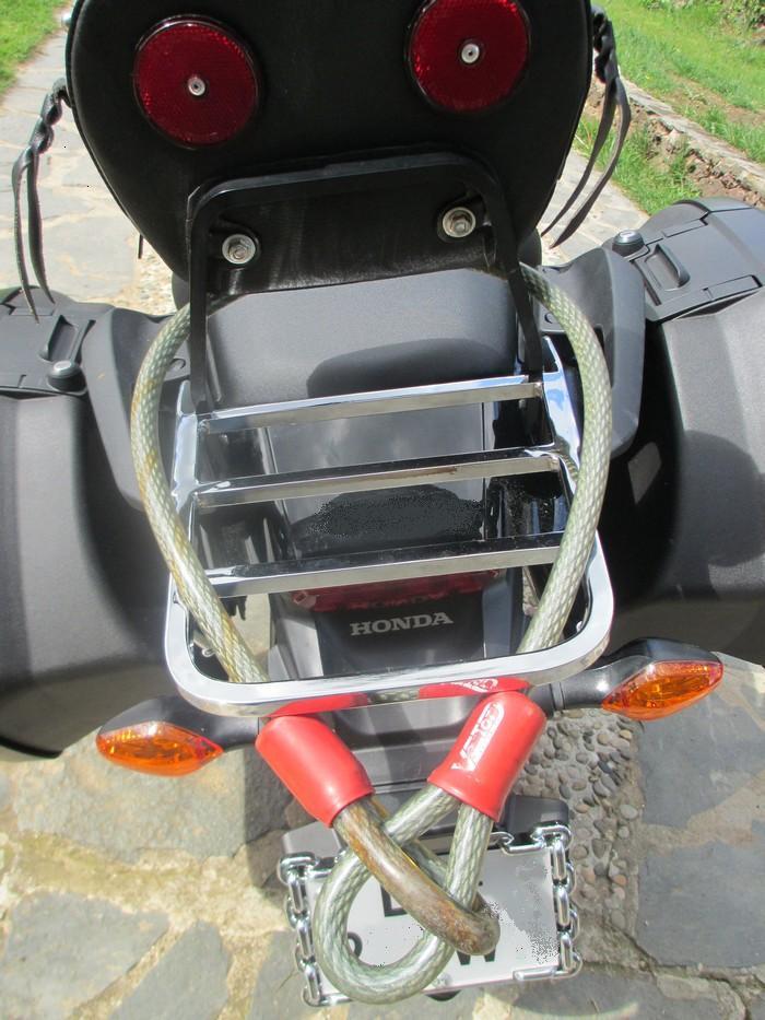

3/ Le porte-bagages
Je l'ai trouvé sur Ebay (chine), prix d'achat 4€ + le port = moins de 30€
Voilà le lien : http://cgi.ebay.fr/ws/eBayISAPI.dll?Vie ... 1439.l2649
Bon... il ma fallu repercer deux trous + agrandir deux deja existant pour l'adapter sur le support de sissi-bar Honda, mais ça sait fait facilement = grosse économie, car chez Honda c'est + de 200€ HT le porte bagage seul
J'ai commandé des boulons chromés pour remplacer les simples boulons provisoires

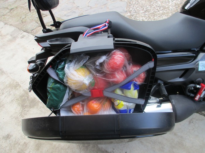

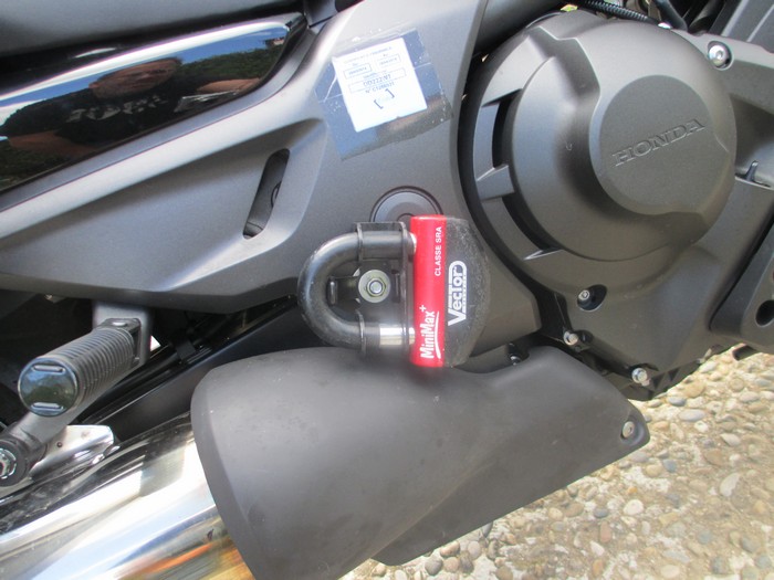

4/ Les valises ne sont pas très grandes, malgré tout il y a de quoi faire
, j'ai toujours attaché mes casques avec un câble plastifié (1 mètre) et un cadenas Vector, bon a savoir aussi... une bombe anticrevaison entre dans le petit emplacement sous la selle .

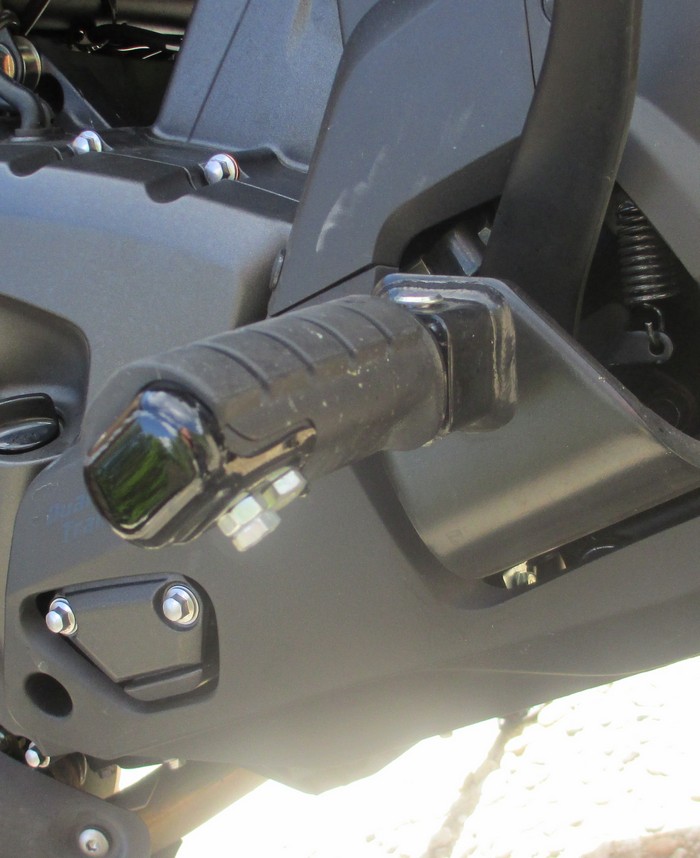

Les tétons de mes calles pieds ont disparus
, je l'ai ai remplacer par deux vis de 6 en ajoutant un écrou, j'espére que je vais pas bouffé les calles pieds

Je viens de faire monter la même, pas encore bien testéemumu07 a écrit :1/ la bulle haute Honda
Très bien pour ma taille (1,70) elle protège bien le buste et ne dérange en rien le champ de vision, on peu roulé visière ouverte > + -120 kms/h, par contre elle renvoie l'air sur le casque, ce qui fait que c'est un peu bruyant, de l'autre coté quand il pleut pas besoin d'essuie-glace, l'eau dégage seule de la visière, elle semble de très bonne qualité, a suivre dans le temp
