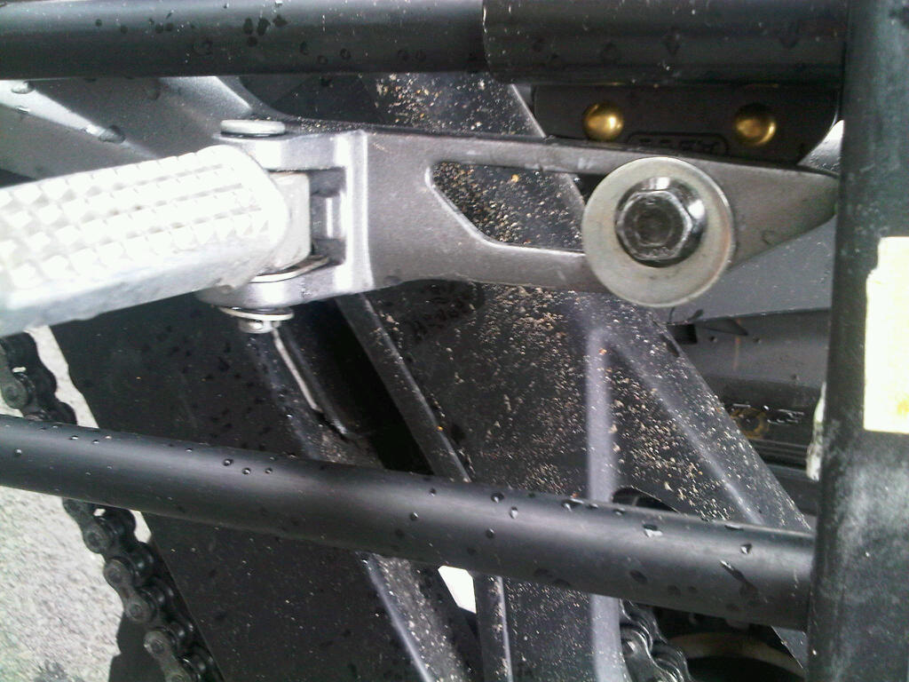

Comme dit plus haut, j'ai profité de ma sortie ...sous la pluie pour faire 2 photos de mon porte U accroché au repose pieds

Comme le repose pieds côté intérieur est un peu creux, il suffit de rajouter deux rondelles pour combler et deux écrous !

Salut, j'y avais pensé aussi, mais je trouve cette partie de la platine bien frêle...en comparaison du poids du U :!: :?:

comme j'ai fait monter un porte bagage a la place de poignées, j'ai fixé un porte u sur un des boulons non utilisés du porte paquet
ca le fait bien
a+

non, pas sous la platine, sur le coté il y a une vis qui sert juste a boucher un trou apparemment ( peut être possibilité de rajouter un support de valise? je suppose )
le porte U est un modele avec une patte métallique, j'ai juste eu a reprendre le trou sur cette patte pour le rendre oblong ( a la lime ), et ainsi permettre le montage
J'ai rajouté 2 photos ici:
https://drive.google.com/folderview?id= ... sp=sharing

voici une photo du montage que j'ai fait avec le support Topblock. C'est pas génial mais ca ne bouge pas du tout! En esperant que ca puisse en aider certain!
