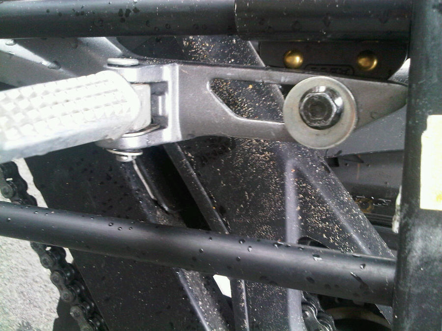

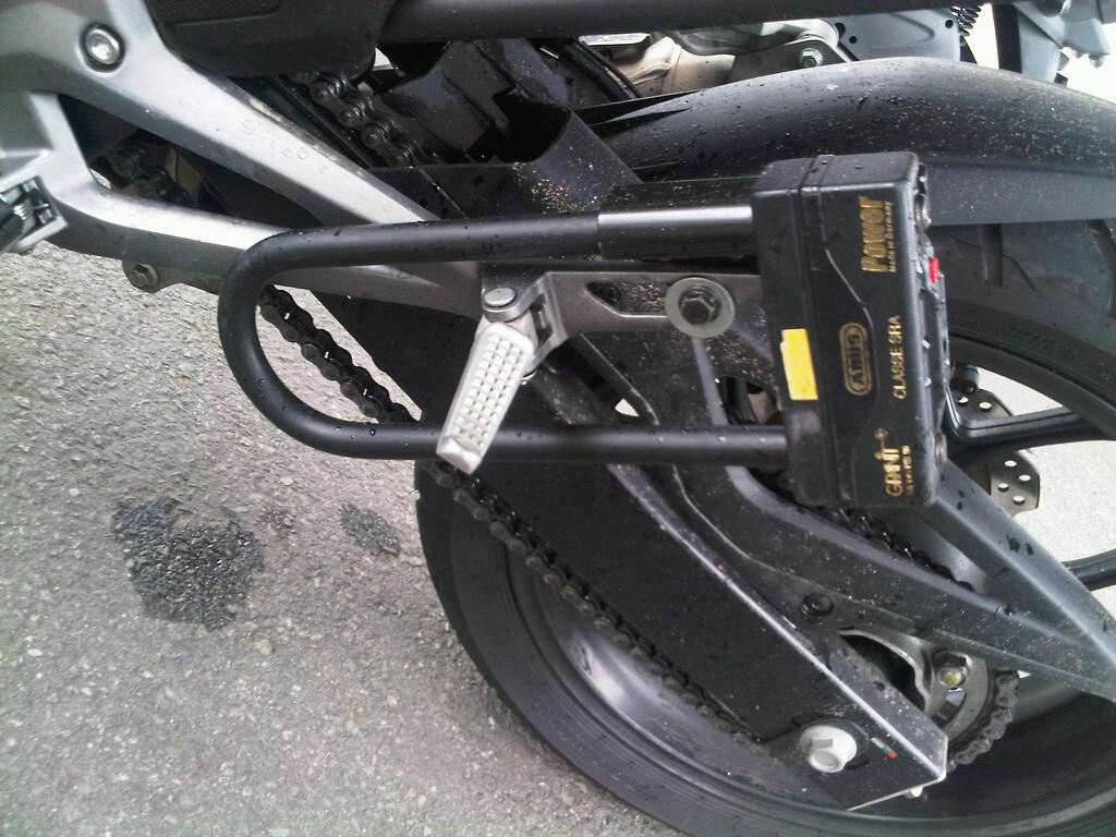

Comme dit plus haut, j'ai profité de ma sortie ...sous la pluie pour faire 2 photos de mon porte U accroché au repose pieds

merci beaucoup pour ces photos!
J'ai commandé un U + support de U Top Block. Si ca marche je reposterai une petite photo!

Re: Fixer un porte U sur les taraudages de platine repose pi
Comme le repose pieds côté intérieur est un peu creux, il suffit de rajouter deux rondelles pour combler et deux écrous !
Salut, j'y avais pensé aussi, mais je trouve cette partie de la platine bien frêle...en comparaison du poids du U
comme j'ai fait monter un porte bagage a la place de poignées, j'ai fixé un porte u sur un des boulons non utilisés du porte paquet
ca le fait bien
A l'occasion,fais nous une photo !
Si je comprends bien, le U est en dessous de la platine?
non, pas sous la platine, sur le coté il y a une vis qui sert juste a boucher un trou apparemment ( peut être possibilité de rajouter un support de valise? je suppose )
le porte U est un modele avec une patte métallique, j'ai juste eu a reprendre le trou sur cette patte pour le rendre oblong ( a la lime ), et ainsi permettre le montage
Merci.Tu as raison, j'ai aussi utilisé cela pour mettre un autre porte U !
