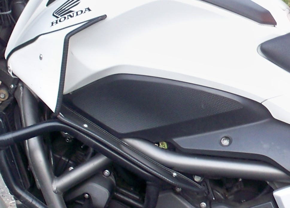

Re: comparatif par dimensions des bulles hautes
salut did,
Vu le prix et l'efficacité des déflecteurs Honda j'ai décidé d'en fabriquer des "maison"
Le tout pour environ 40€ (matos de chez Leroy Machin (verre synthétique et feuille colante de couleur))
Il faut faire des gabarit en carton, puis avec les bonnes cotes on passe à la réalisation.
Sur la 1er photo on voit les déflecteurs de phares et de jambes,
sur la 2ème les fixations du déflecteur sur le pare-carter Krauser et sur la colonne,
et enfin sur la 3ème, le déflecteur que je monte l'hiver pour protéger le torse et le ventre!
@+ et bonne route ID Zingue
