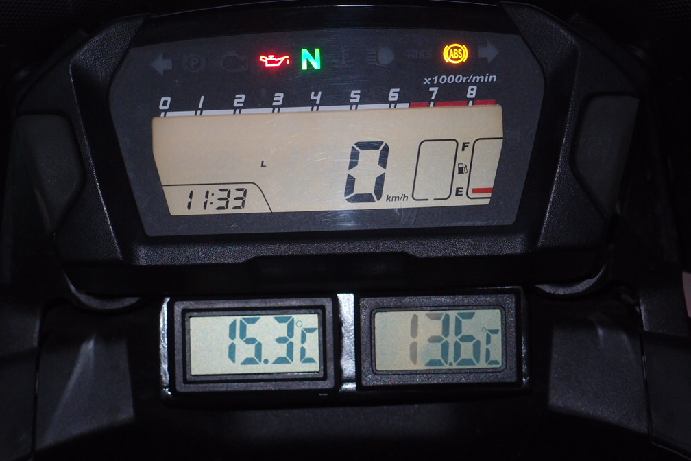

Bon à savoir ! Merci de l'infoMicmac77 a écrit :Pour ceux qui n'ont pas de lecture de la température moteur, le temps de monté en température est de 5min, mais on voit qu'après 2min on a déjà une température qui permet de rouler cool sans dommage pour la mécanique.
Le temps de s'équiper quoi...

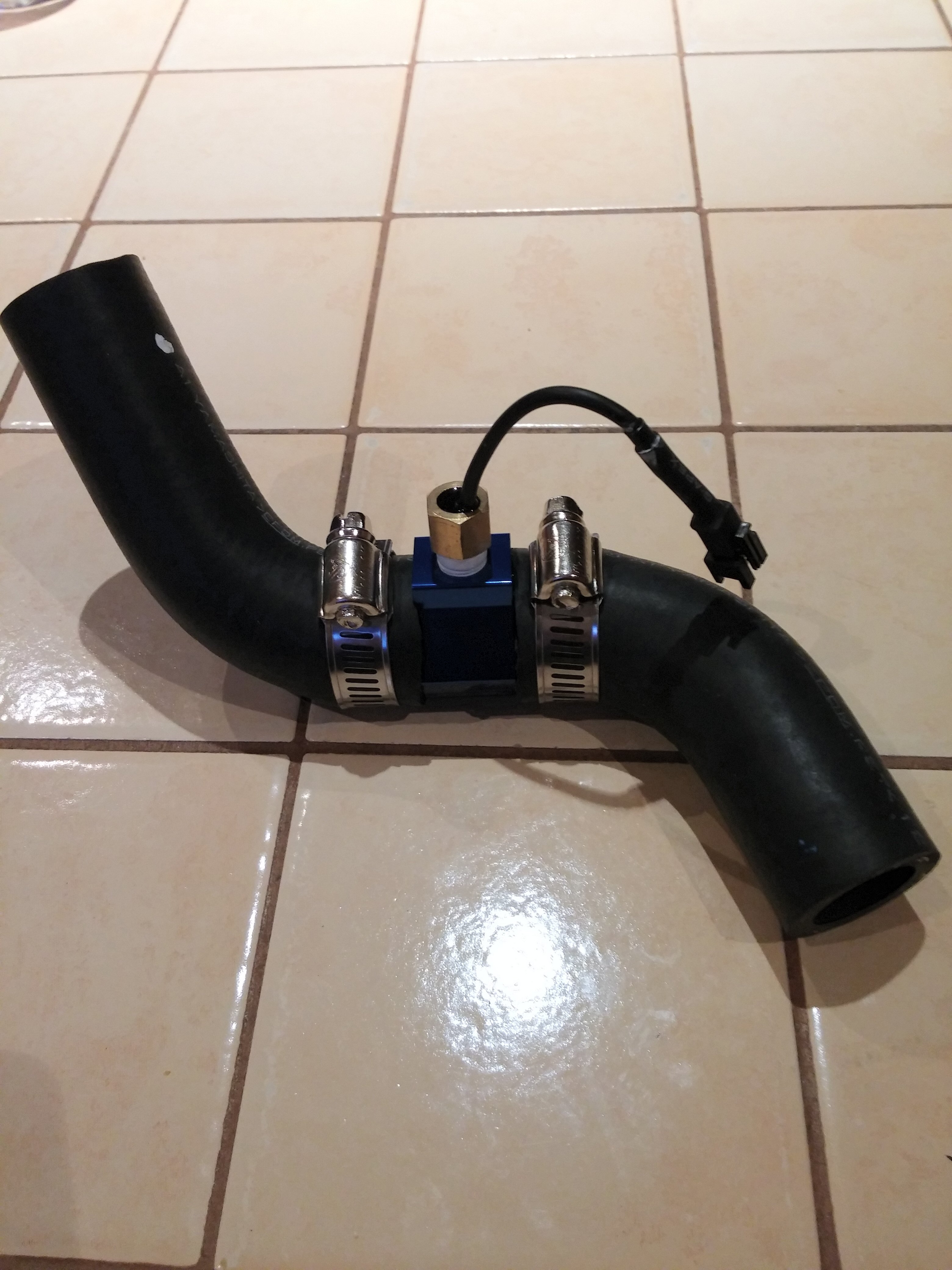

Perso je me suis re-penché (c'est cas de le dire) sur la pose de ma sonde sur le bouchon de vidange, ça me plait pas, vu qu'il n'y pas de sabot il y a 2 chances sur 3 d'arracher rapidement le câble, donc suis revenu sur l'idée de la sonde de T° d'eau

Re: Thermomètre température extérieure & moteur
Comme déjà évoqué, le montage de la sonde de T° ne peut pas se faire n'importe où vu les coudes des durites, j'ai donc trouvé que cet endroit :
J'ai préféré acheté une durite d'avance (au cas où) et monter la sonde tête en bas pour éviter les bulles et voir les fuites potentielles
Plus qu'à faire le montage au 1er redoux
impec
je pense que c'est le mieux oui sur la durite

Non, ceux que j'ai acheté fonctionne avec une pile bouton.clod a écrit :Question pour Micmac :
Tu as le rétro éclairage sur tes afficheurs ?
Mais à 1€ il ne faut pas trop en demander...
