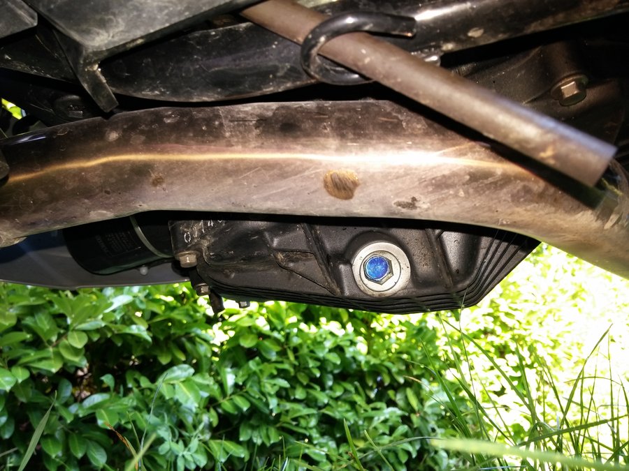

Perso je me suis re-penché (c'est cas de le dire) sur la pose de ma sonde sur le bouchon de vidange, ça me plait pas, vu qu'il n'y pas de sabot il y a 2 chances sur 3 d'arracher rapidement le câble, donc suis revenu sur l'idée de la sonde de T° d'eau
La position du bouchon de vidange
Modifié en dernier par Fab0568 le sam. 29 nov. 2014 18:35, modifié 1 fois.

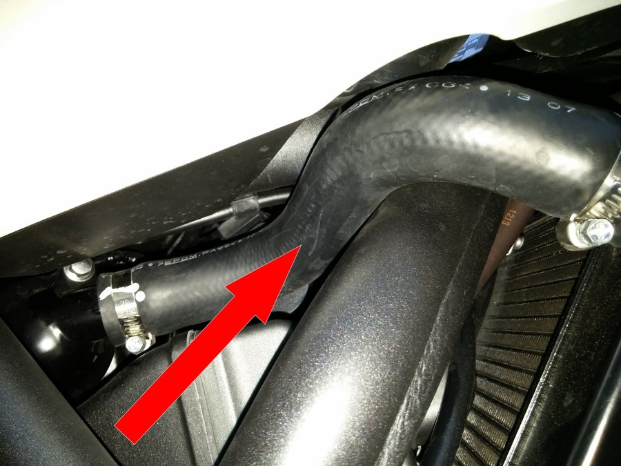

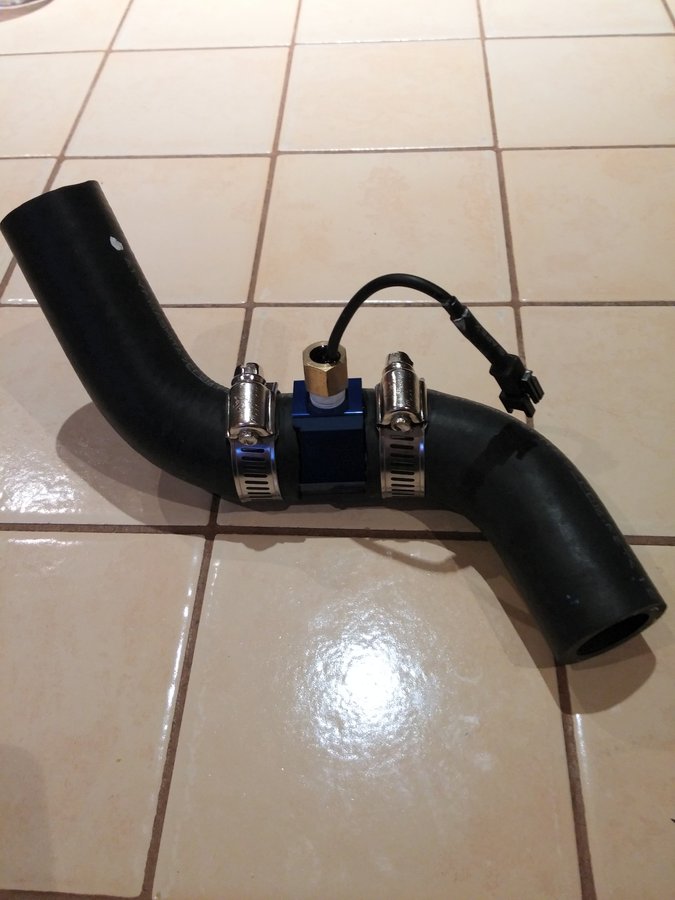

Re: Thermomètre température extérieure & moteur
Comme déjà évoqué, le montage de la sonde de T° ne peut pas se faire n'importe où vu les coudes des durites, j'ai donc trouvé que cet endroit :
J'ai préféré acheté une durite d'avance (au cas où) et monter la sonde tête en bas pour éviter les bulles et voir les fuites potentielles
Plus qu'à faire le montage au 1er redoux![Wink ;)](./images/smilies/icon_e_wink.gif)
impec ![Wink ;)](./images/smilies/icon_e_wink.gif)
je pense que c'est le mieux oui sur la durite![Wink ;)](./images/smilies/icon_e_wink.gif)

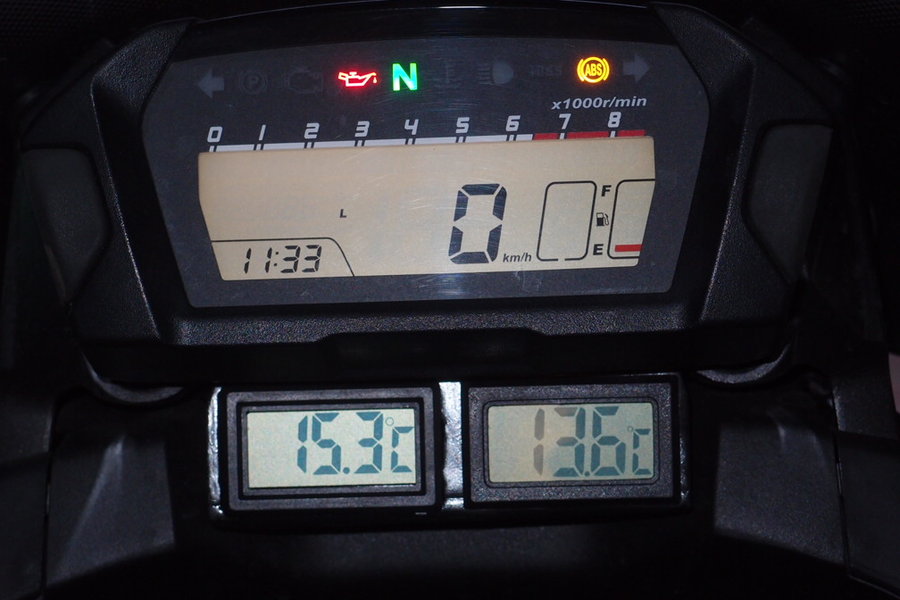

Question pour Micmac :
Tu as le rétro éclairage sur tes afficheurs ?
Non, ceux que j'ai acheté fonctionne avec une pile bouton.clod a écrit :Question pour Micmac :
Mais à 1€ il ne faut pas trop en demander...
