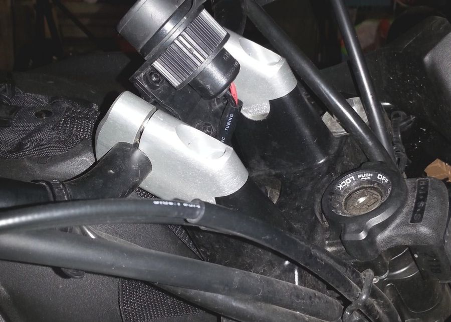

Sur ma NC700X j'ai un déport de 2.5 vers le haut et 2.5 vers le conducteur. Comme j'ai les bras un peu courts (bonjour mimie) je le ressens nettement pour la position du torse et la fatigue est moindre. Les cables et durites n'ont pas été changés...c'est tendu mais sans inconvénient...
Ci-joint la photo qui est à redresser.... :lol:
[Edit modérateur : C'est fait ;) ]
réhausseurs-guidon 25x25.jpg (109.89 Kio) Vu 3561 fois
