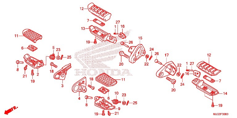

D'après les infos de celui qui l'a fait sur un Intégra rien d'autres à faire que de réaléser!
En regardant les références sur Bikes Parts cela semble, effectivement, possible les autres pièces semblant identiques

Bonjour, pourrais-tu me confirmer que les rp arriéres sur la photo sont bien de cb500 2013 je trouve l'idée très bonne. J'irai acheter les caoutchouc.
Ceux de la f6b sont super mais très cher.
Merci.

Oui c'est bien de la cb500 achetés chez notre partenaire nc700shop.

Impossible de trouver les caoutchoucs pour les repose pied arrière ! Quelqu'un à une info ?
Re: Repose-pieds passager CB500
Ceux des reposes pieds de la CB500 s'adapte sur ceux de la NC700, c'est ce que j'ai fait

Tu les a acheté en concession ? Tu as un prix ?
Je l'ai négocié lors de l'acaht de ma moto, non facturé désolé
