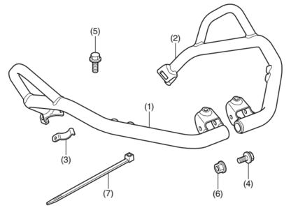

patrice91 a écrit :J'ai les crash bars Honda et je voudrais les démonter pour les repeindre en noir ; est-il nécessaire de démonter les flancs pour les sortir car je coince pour sortir les fixations latérales..... Merci de me donner le "bon tuyau"

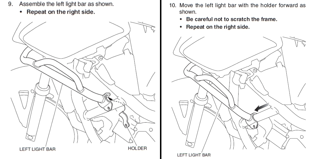

Je pense que tu seras obligé de démonter les flancs à cause de la pièce n°3.
Pour info, j'ai mis la doc de montage ICI
On voit bien aux étapes 9 et 10 que la pièce n°3 (HOLDER) est mise en place en haut du tube (plus bas c'est impossible à cause du moteur)
Re: Attention !!!! Installation de pare-moteur (crash-bars)
J'ai monté les crash bars Honda sans rien demonter d'autre ( alors que d'apres la notice.... :roll: )
A part prendre son temps , y'a pas de raison, du moins sur une X..
Pour Clod, la piece n°3 passe sans soucis , ce n'est pas elle la plus chiante a mettre en place ..

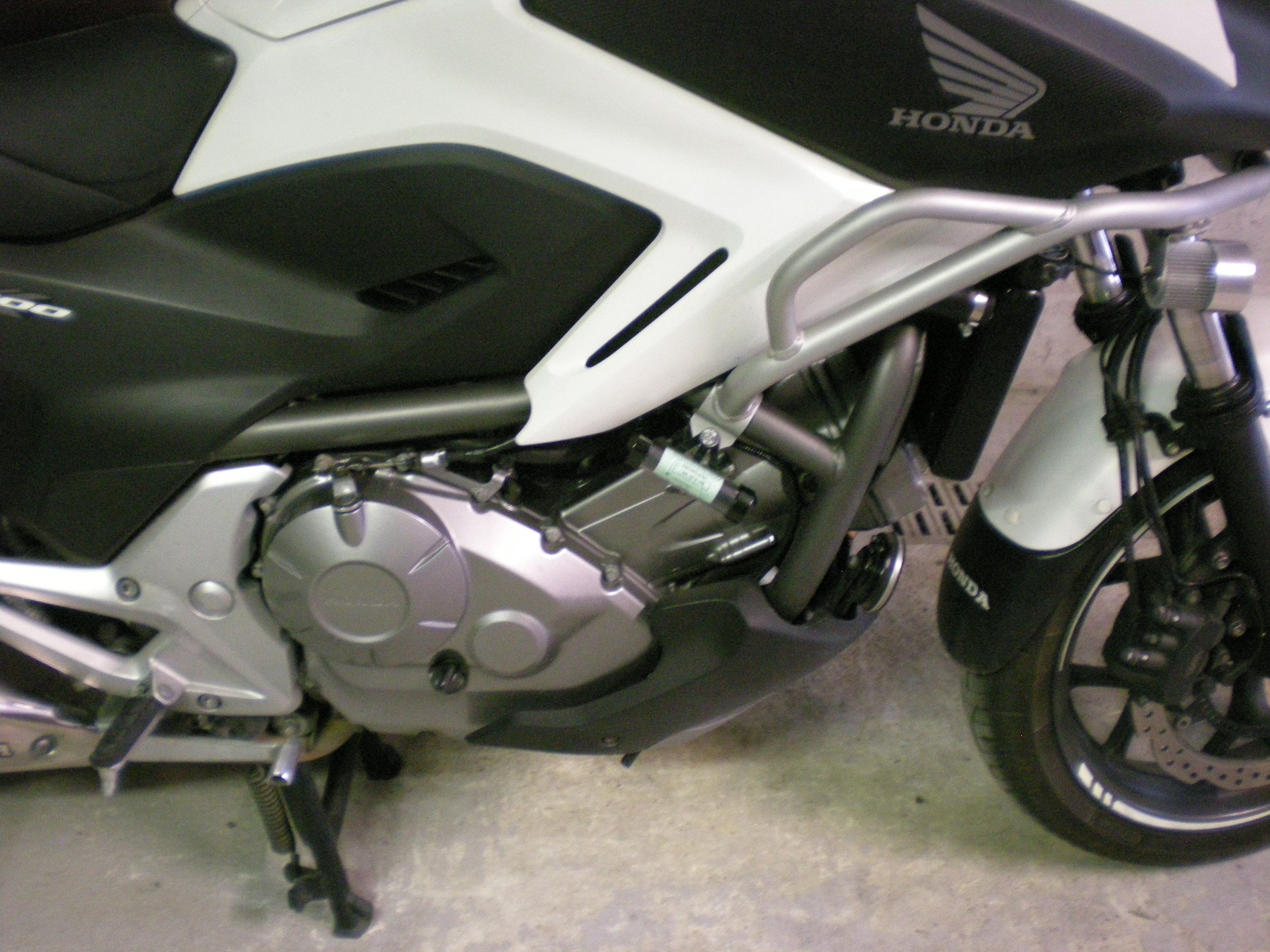

Au montage la doc Honda disait de déposer les carénages latéraux alors je ne m'étais pas pausé la question de le faire ... ou pas.
Sinon ça demande quand même de faire une belle découpe dans la pièce en plastique noir qui se trouve sous le "nez" de la moto.
