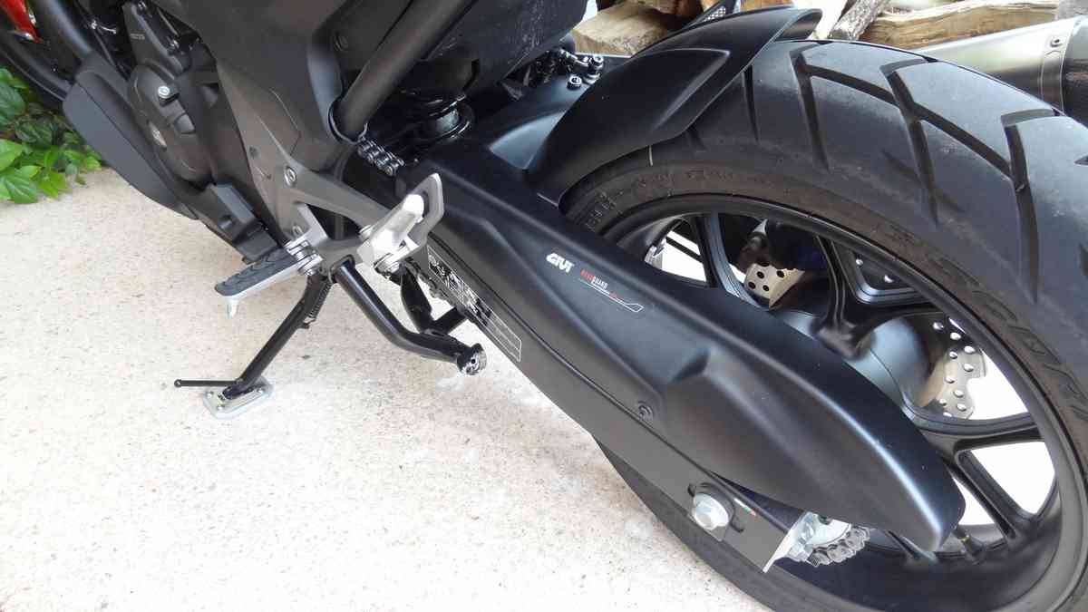

Mistral6 est ce que tu aurais une photo du côté chaîne merci.
Re: lèche roue

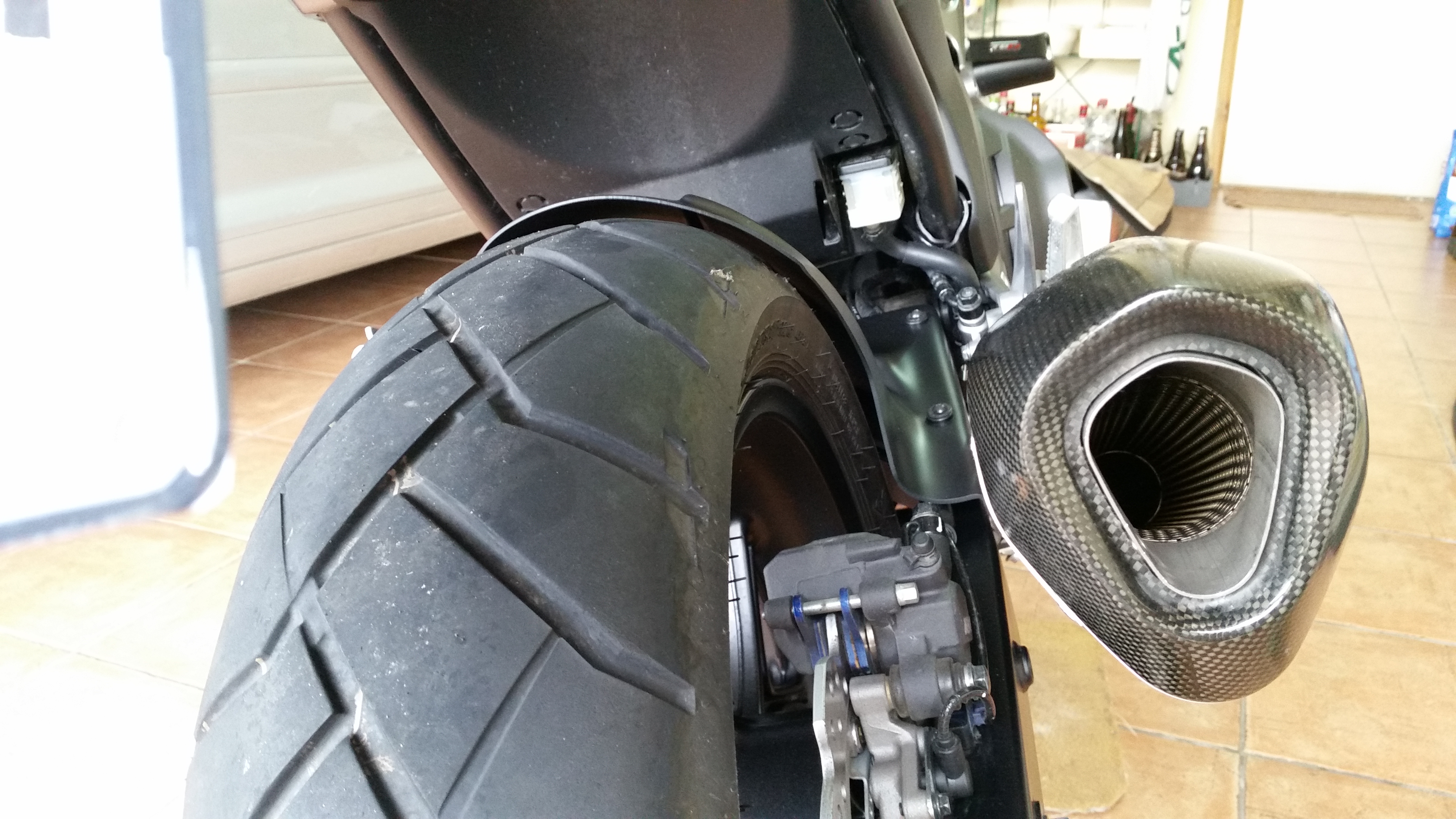

salut gipsvar je reviens vers toi pour avoir plus de précisions sur ton lèche roue givi.gipsvar a écrit :Aucun problème de mon côté.
Est ce que tu aurais des photos des fixations de tuyau de frein et abs.
Et est ce que tu as eu des photos lors du montage par rapport au fixation d'origine merci.
Re: lèche roue

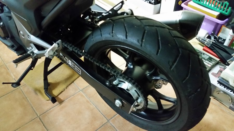

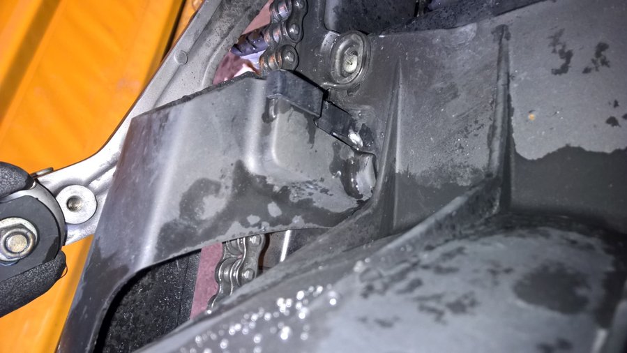

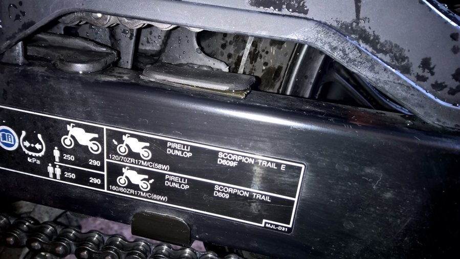

Voilà le coté chaine
Re: lèche roue
(La question étant: "Lèche bien monté ?" . Suis sorti :-/ )
Re: lèche roue

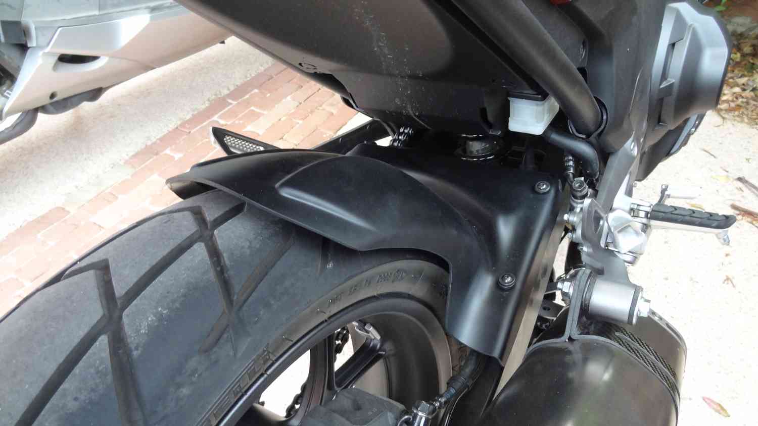

La moto est vendue mais je vais voir si je trouve des photos ?arnaud62 a écrit :salut gipsvar je reviens vers toi pour avoir plus de précisions sur ton lèche roue givi.gipsvar a écrit :Aucun problème de mon côté.
Ci-dessous la doc de montage Givi (sur leur site) où l'on voit bien la fixation des durites
http://media.givi.it/XN-Prodotti/istruzioni/MG1109.pdf

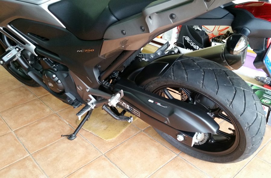

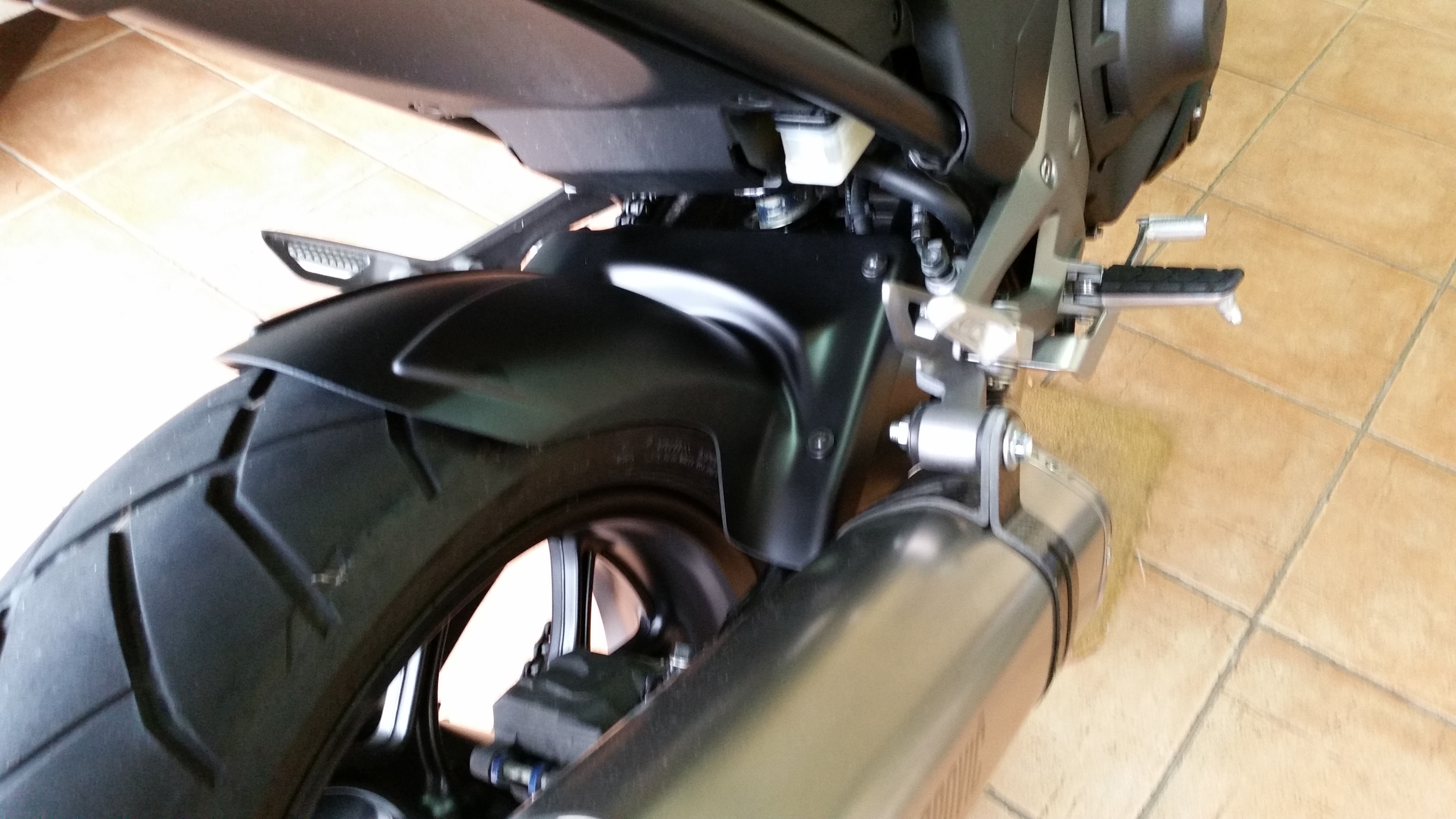

bonjour à tous voici mon retour d'expérience après le montage de mon lèche roue de la marque Givi.
une première tentative de montage de garde-boue de marque Rossocromo a été tenté mais des difficultés ont etaient constatés lors du remontage de mon protège chaîne d'origine j'ai alors décidé d'échanger celui-ci.
le lèche roue Givi s'adapte très bien, une seule difficulté constatée lors du montage sont les trous côté flexible de freins qui n'était pas adaptée par rapport à l'installation des rondelles qui doivent correctement s'introduire dans le plastique. ( j'ai dû simplement agrandir le diamètre de ses deux trous).
côté esthétique sur photo ce dernier n'était pas mon préféré mais le résultat final est plus que convaincant je trouve qu'il correspond très bien au design de la moto.
je précise qu'il a été acheté sur le site Honda shop et que le SAV est au top.
