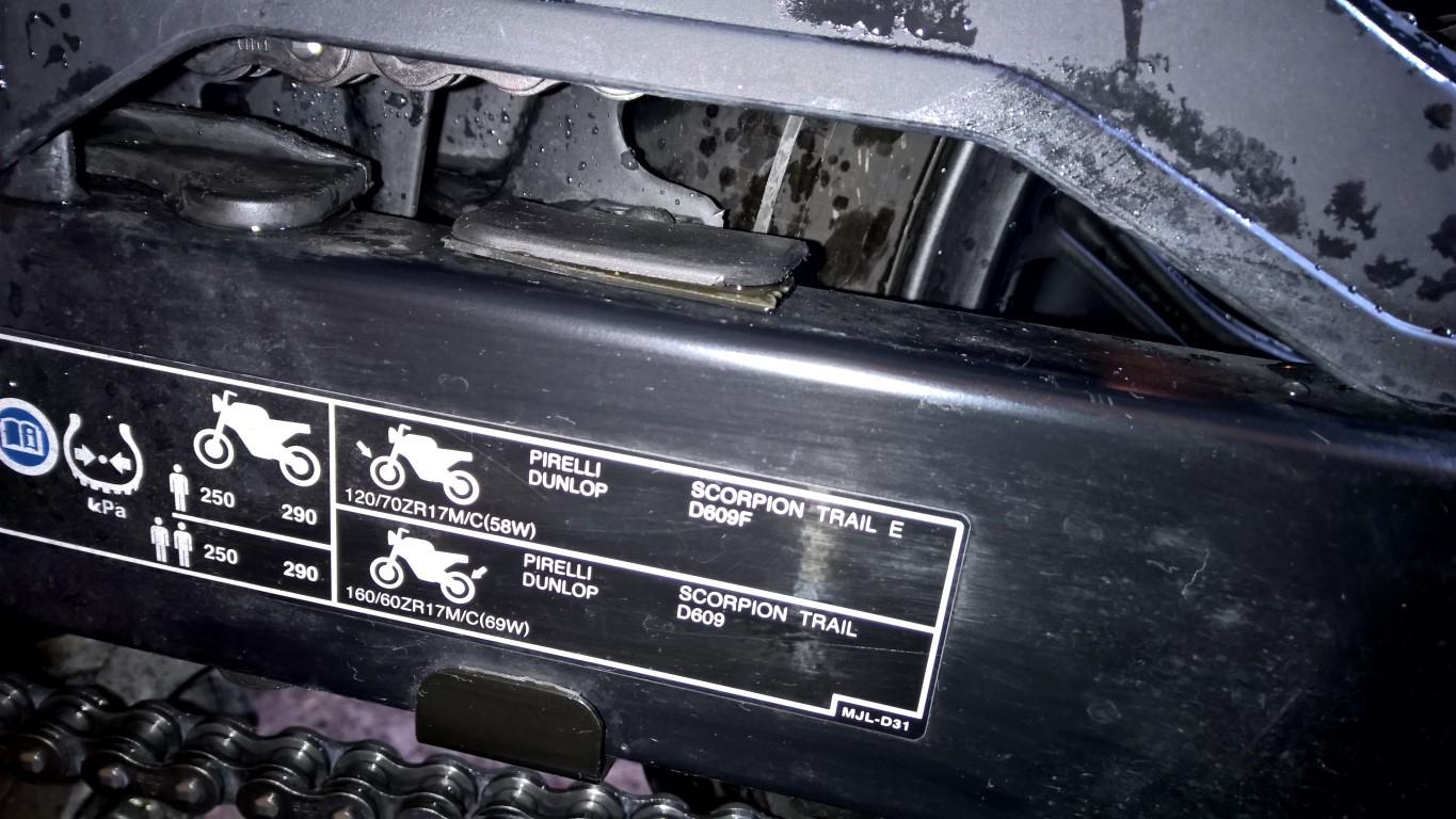

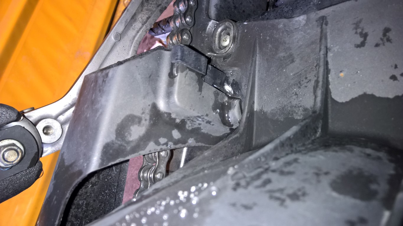

Mistral6 est ce que tu aurais une photo du côté chaîne merci.

Voilà le coté chaine

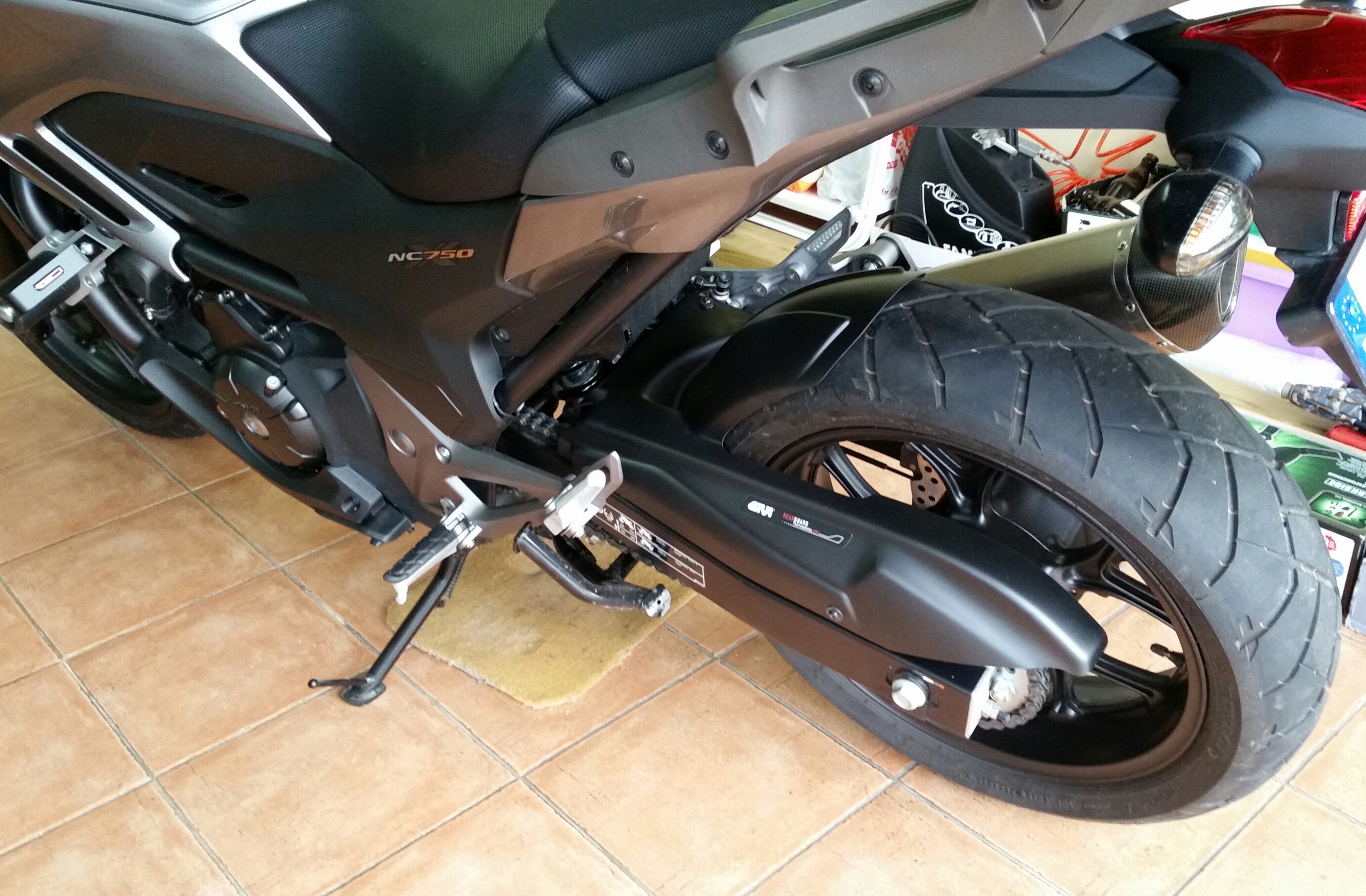

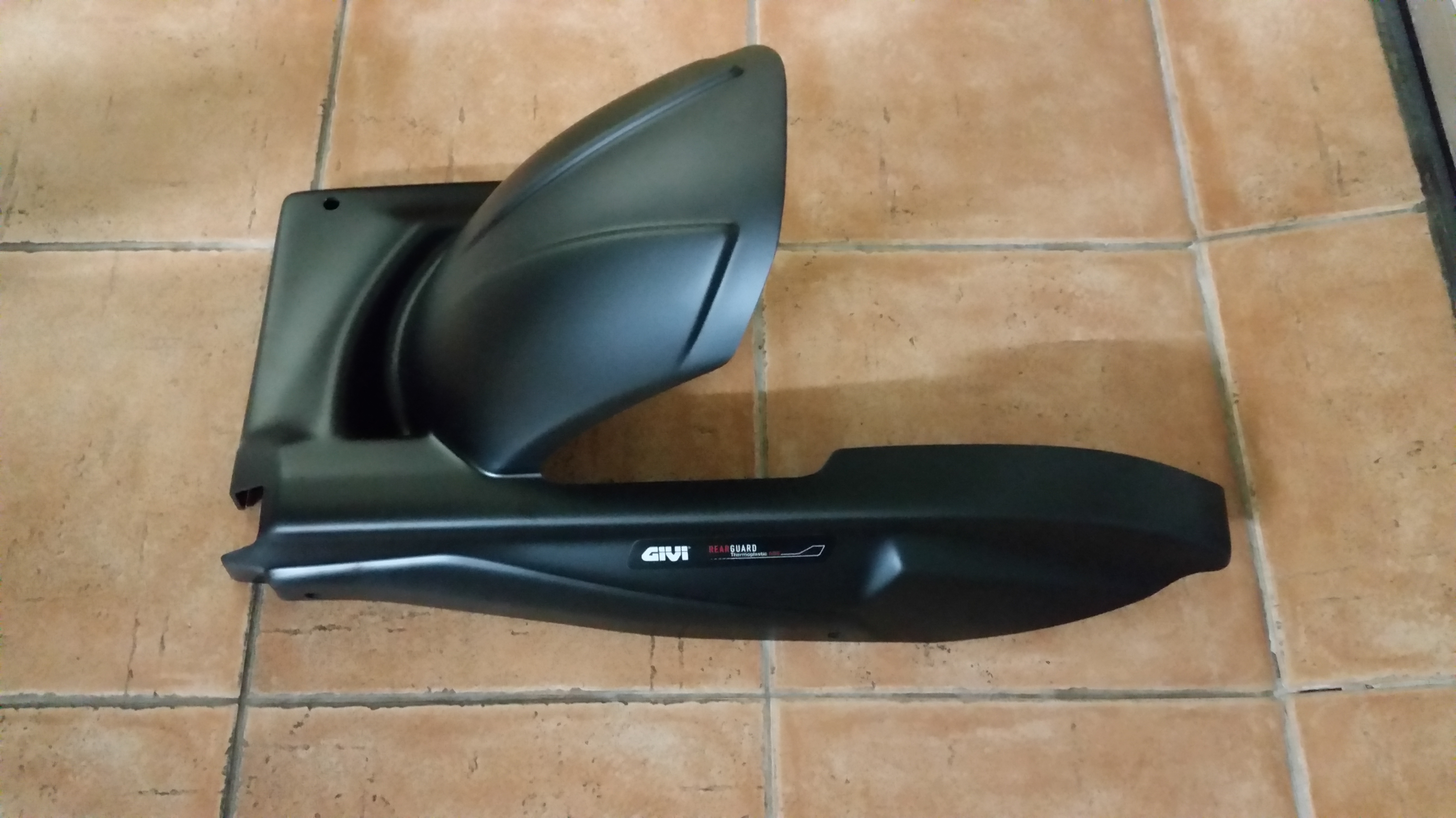

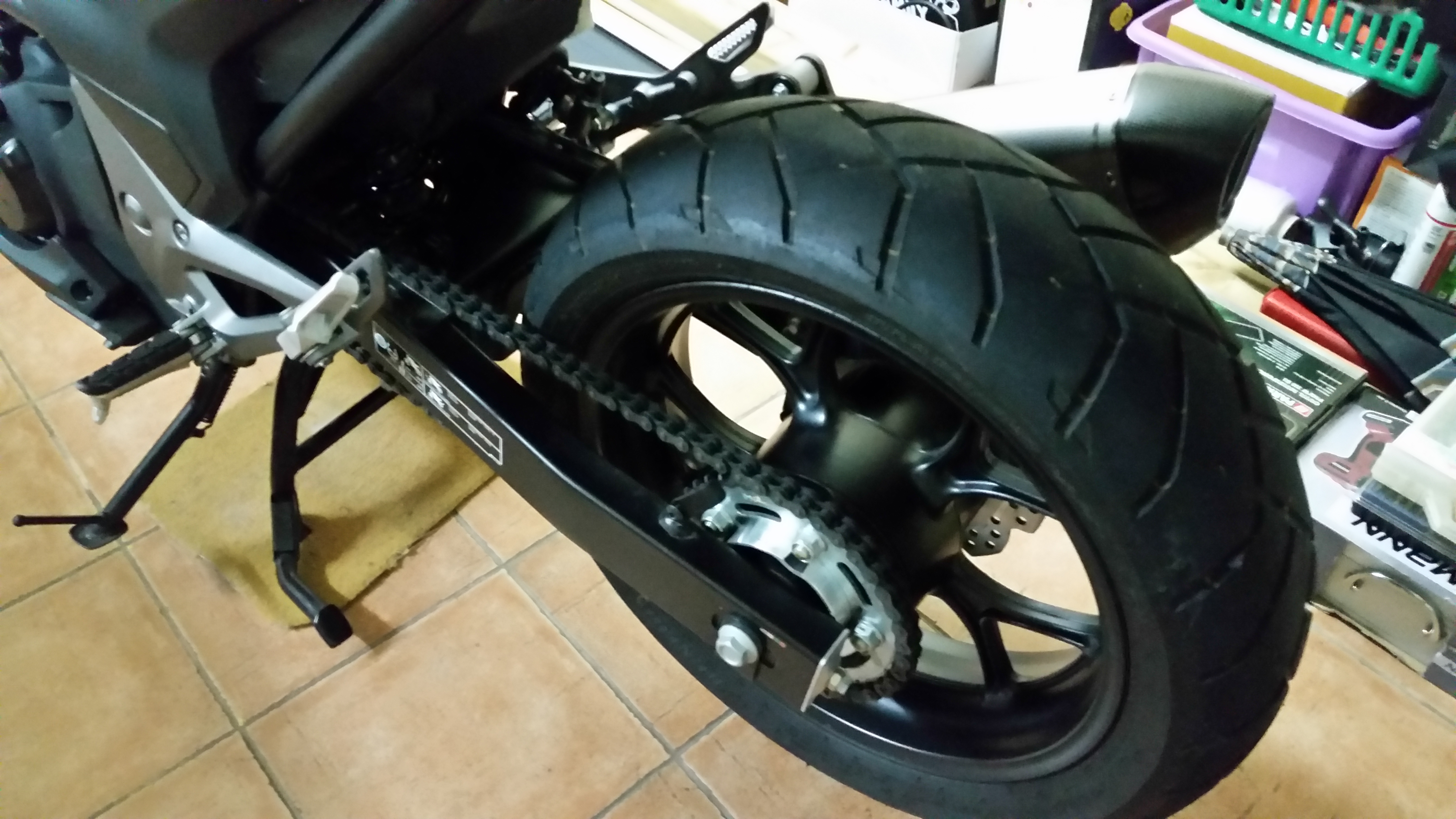

bonjour à tous voici mon retour d'expérience après le montage de mon lèche roue de la marque Givi.
une première tentative de montage de garde-boue de marque Rossocromo a été tenté mais des difficultés ont etaient constatés lors du remontage de mon protège chaîne d'origine j'ai alors décidé d'échanger celui-ci.
le lèche roue Givi s'adapte très bien, une seule difficulté constatée lors du montage sont les trous côté flexible de freins qui n'était pas adaptée par rapport à l'installation des rondelles qui doivent correctement s'introduire dans le plastique. ( j'ai dû simplement agrandir le diamètre de ses deux trous).
côté esthétique sur photo ce dernier n'était pas mon préféré mais le résultat final est plus que convaincant je trouve qu'il correspond très bien au design de la moto.
je précise qu'il a été acheté sur le site Honda shop et que le SAV est au top.
