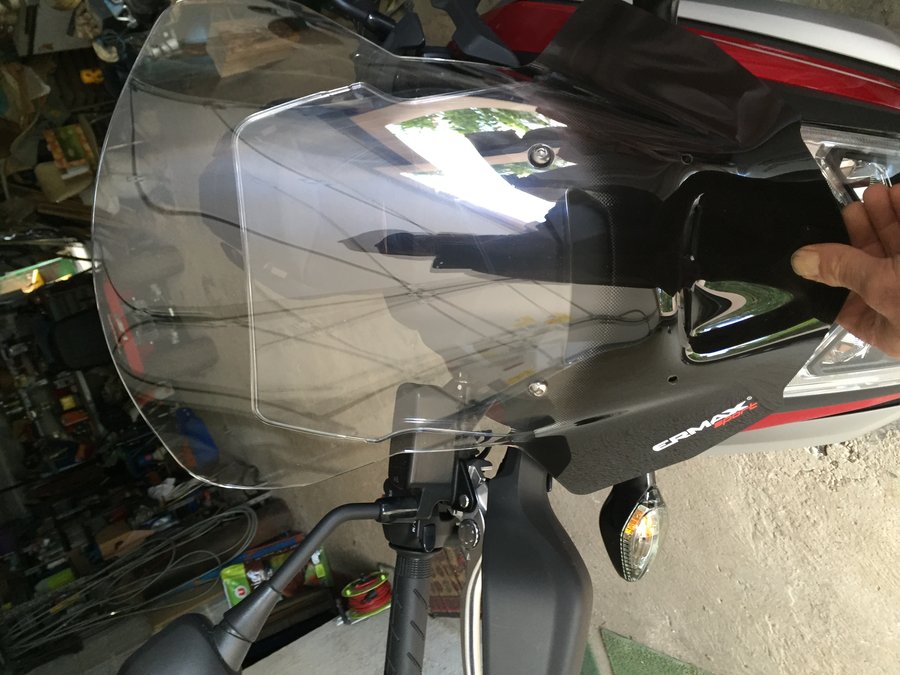

En ce qui me concerne, j'ai roulé 2300 km à ce jour avec la nouvelle NC 750 2016.
J'en ai fait environ la moitié avec la bulle d'origine et le reste avec la bulle ermax touring.
Voici, en cours de montage la superposition des 2 bulles, par rapport aux trous de fixation, ce qui donne une vue des améliorations de protection
Les résultats observés. ce n'est que mon avis !!!
- protection du casque contre le vent relatif:
bulle d'origine :100-110 km/h compteur avant que le vent ne force sur le casque
bulle touring ermax : 130 - 140 km/h compteur.
Je précise que je mesure 1,78 m et que je reste en position relax ,c'est à dire assez droit, quelle que soit la vitesse.
- protection sonore:
Il ne me semble pas qu'il y ait d'amélioration d'une bulle à l'autre
- protection contre la pluie (oui, oui j'ai aussi testé!)
La sur-largeur de la bulle ermax protège plus large contre les embruns, mais ce n'est pas comparable avec la bulle d'origine de mon scoot MP3.
Voila mes conclusions en précisant que ce n'est que mon avis et qu'il tient compte de ma taille.
Et pour terminer, je pense que les 105 € (frais de port compris), sont amortis par la confort supplémentaire même si ce n'est pas parfait.

Merci Gérard, intéressant !
Si on était voisins, on comparerait ta solution à la mienne (déflecteur Givi Airflow)... Moi j'ai payé 55 € (frais de port compris), mais il fallait bricoler en plus (6 trous à mettre dans la bulle d'origine)....

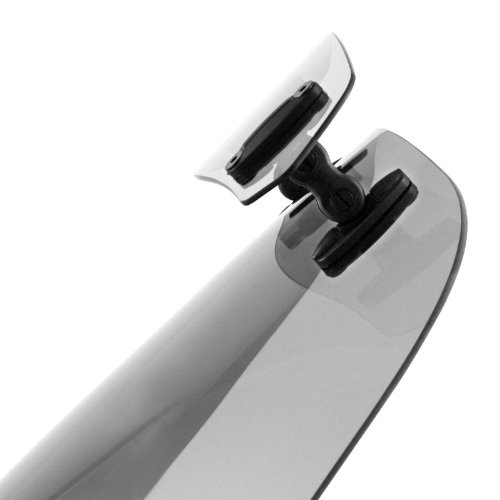

merci pour vos retour,
De mon coté, j'ai pas mal cherché des infos et de ce que j'ai lu c'est que la plupart du temps lorsqu'on augmente la taille de la bulle, on peut augmenter les turbulences qui sont à l'origine des bruits au niveau du casque. Sur les précédentes NC, c'est les retours de certains utilisateurs avec la bulle haute Honda ou la bulle haute Ermax. Sur le site de MRA, il explique que la plupart du temps les personnes prennent des bulles trop haute car ils pensent pouvoir dévier le vent alors qu'il est préférable d'avoir une bulle de hauteur adaptée pour éviter d'avoir les turbulences au niveau du casque.
Voici l'explication de MRA:
Une dépression se forme derrière la bulle. Le contact entre le flux d’air à l’extrémité de la bulle et la dépression engendre des tourbillons d’air. Plus la bulle est grande, plus grande sera la dépression et plus fortes les turbulences ainsi générées. Pour les grands conducteurs, cela ne pose, généralement, aucun problème, car les turbulences ne se situent pas dans la zone du casque. Les conducteurs plus petits sont donc mieux protégés derrière une bulle plus basse. C’est une erreur largement répandue de croire qu’une bulle de carénage sert à dévier le vent au-dessus de la tête du conducteur. Ce n’est possible que dans de rares cas (par ex. Goldwing).
S’il y a des turbulences, la bulle est généralement trop haute comme indiqué ci-dessus. Pour déterminer la longueur optimale, procédez comme ceci: Pendant la conduite, montez lentement jusqu’à l’élimination complète des turbulences. La distance de montée est divisée par deux. Le résultat correspond à la valeur de raccourcissement de la bulle.
Exemple: Lorsque le conducteur monte pendant la course, et si après 10cm, il constate une nette réduction des turbulences, la bulle sera raccourcie de 5cm.
On peut même voir que sur le site de MRA, la bulle pour nc750x 2016 est plus petite que celle d'origine: https://www.mrashop.de/com/selection-by ... c=90005936
Par contre j'ai aussi vue qu'il y avait pas mal de retour positif sur l’efficacité des petits déflecteurs fixé sur les bulles car cela permet d'orienter le flux de turbulence. J'ai donc sauté le pas et j'ai commander le déflecteur Puig Vario 90*230 mm (normalement il devrait s'adapter parfaitement à la bulle d'origine qui fait 22 cm de largeur en haut) car les déflecteurs MRA sont trop grand (28 cm de large pour le plus petit modèle).
il m'a couté 55€ dans un concessionnaire du coin.
Maintenant il n'y a plus qu'a attendre de le recevoir et je vous ferais un retour.

Je l'avais commandé en transparent pour le monté sur la bulle d'origine, mais l'importateur france m'a annoncé qu'ils en n'avaient pas en stock et que la prochaine campagne de fabrication était prévu pour mi juillet. Donc comme la bulle pour NC750x Puig avec déflecteur va surement arriver avant (je l'espère), je vais directement acheter la bulle avec le déflecteur quand elle sera dispo.

C'est vrai que visuellement, cette bulle Puig avec vario à l'air efficace.
