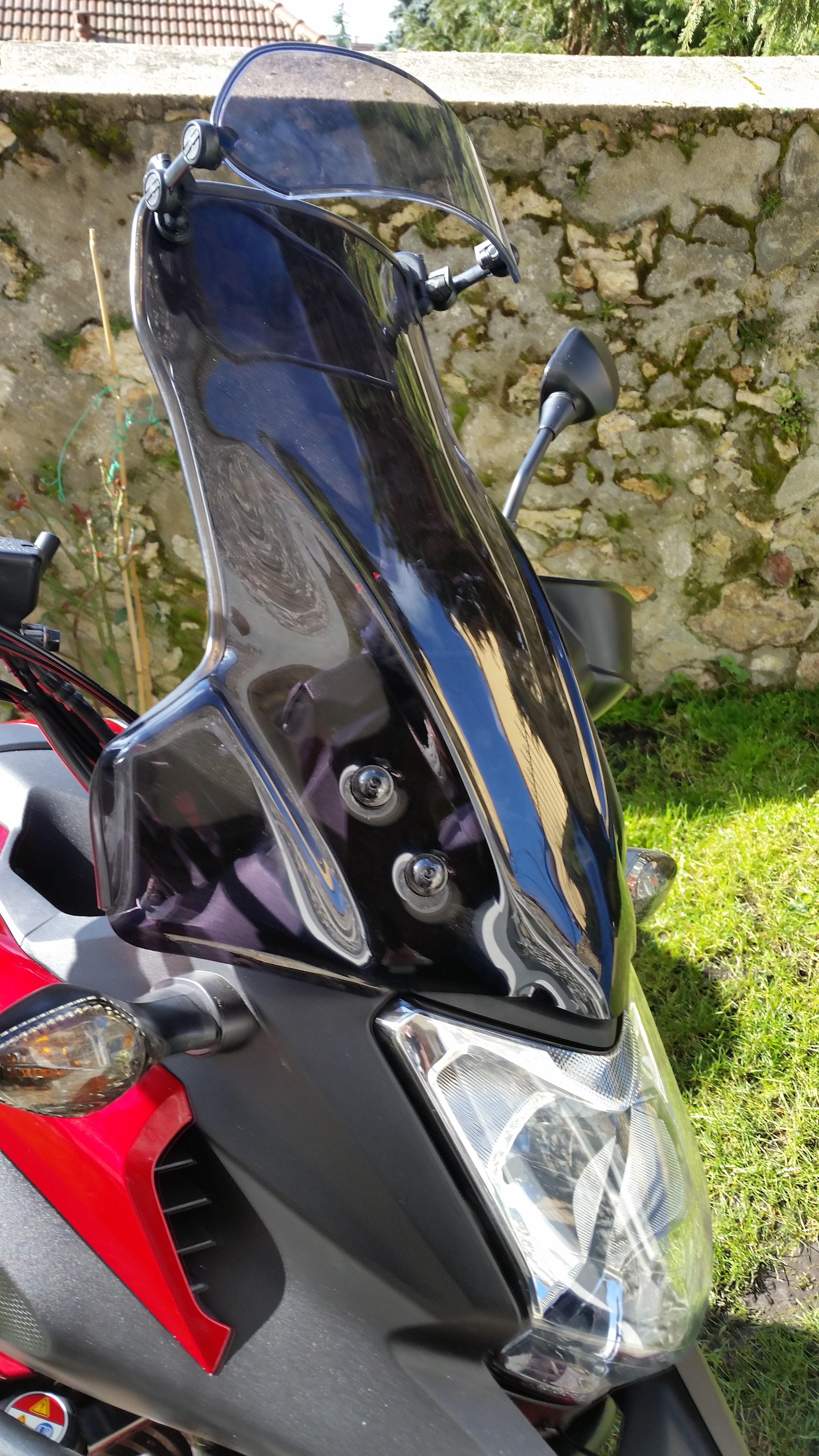

Re: Avis Deflecteur MRA Vario Touring sur NC750x 2016?
Désolé nico59...nico59 a écrit :j'ai l'impression que beaucoup de motards en nc cherchent à se couper du vent, il faut dans ce cas se tourner vers une pan et pas vers un trail qui reste une moto peu protectrice
- 6 ans et 70000 km en trail mid size (Suzuki DL 650 V-strom), équipée d'une bulle MRA touring (déflecteur)
- 4 mois sur une Suzuki DL 1000 V-Strom, équipée d'une bulle Givi Airflow.
Dans les 2 cas, une super protection contre le vent, le bruit et les turbulences.
Je fais partie d'un groupe de motards qui rassemble de nombreux trails différents, et 1000, voire 2000 km dans un week-end ne nous font pas peur, tant ces machines sont confortables et protectrices.
En passant sur la NCX, c'est vrai que la moto est plus petite et c'est un défi de lui demander d'en donner autant. Mais j'y crois, je vais y arriver...
Je viens d'ailleurs de réussir à installer la bulle haute Givi en rajoutant des entretoises, afin qu'elle devienne compatible avec les Pare-mains Honda et j'y ai greffé le déflecteur Airflow.
J'essaie cet après-midi
Denis

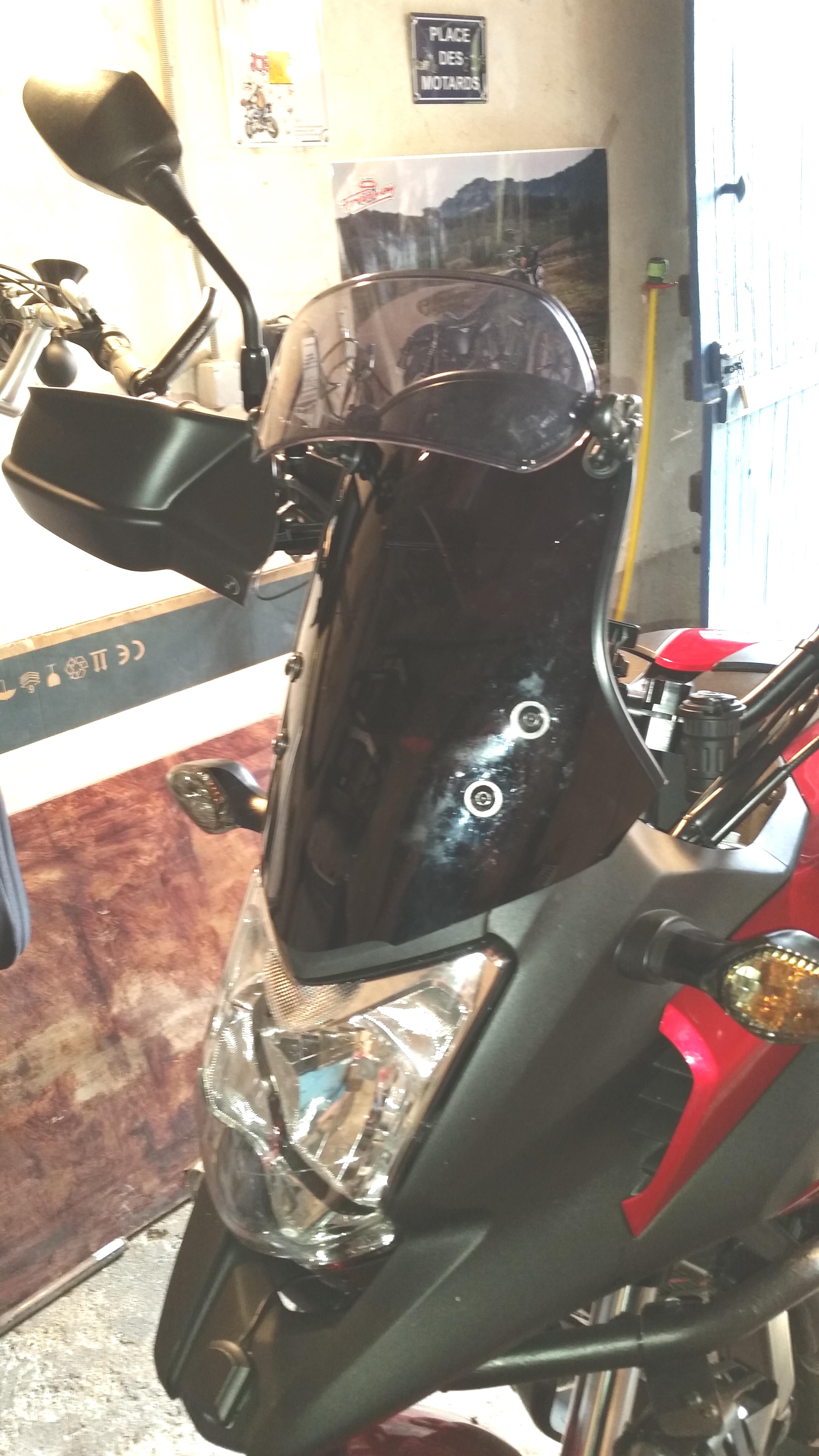

J'ai le déflecteur MRA mais qui se fixe avec 4 vis (clé Allen) sur la bulle.
C'est efficace au niveau protection et il y a 2 avantages :
1. pas de perçage de la bulle
2. possibilité de monter ce déflecteur sur 2 bulles si comme moi on possède une bulle pour l'hiver et une bulle basse pour l'été

Bonjour.
De retour d'une balade de 2 jours (1000 km sur nationales et voies rapides), je confirme que le spoiler Givi Airflow n'est pas adapté à la NCX 2016. Je comprends maintenant pourquoi Givi n'a pas développé une bulle complète Airflow pour cette machine... Ils n'ont pas dû s'en sortir lors des tests en soufflerie.
J'ai pourtant testé 2 configurations (sur 4000 km au total) :
- Bulle d'origine + spoiler Givi Airflow
- Bulle haute Givi D1146ST* + spoiler Givi Airflow
Dans les 2 cas, turbulences et bruits au niveau du casque. C'est d'ailleurs "moins pire" avec la visière ouverte.
Pour info, je n'ai pas été convaincu non plus par la Bulle haute Givi D1146ST utilisée seule (pas de turbulences, mais du vent... Autant garder la bulle d'origine).
A écouter différents témoignages, c'est un spoiler type MRA qui apporte la meilleure solution. Je vais donc attendre (comme thib8324) la sortie de la bulle Puig 8911H Touring.
Denis
* Attention, la bulle haute Givi D1146ST n'est pas adaptée à la NCX 2016 équipée de pare-mains Honda. J'ai dû faire un gros bricolage (perçage de bulle et entretoises)

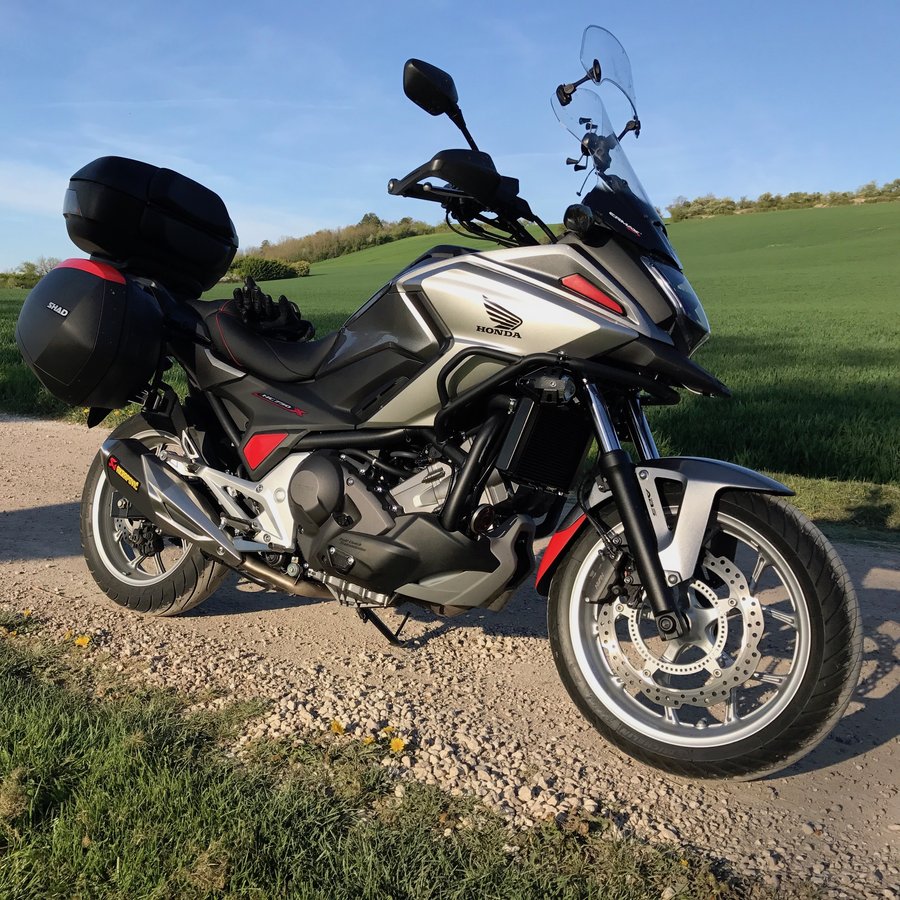

Bonjour.
J'ai écrit le message ci-dessous le 14 avril dernier.
Denis
De retour de 3 jours de balade (700 km), avec femme et valises.
Je confirme définitivement que l'association bulle HP Ermax + MRA X-Creen donne pour moi (1,71m) un bon résultat en terme de protection et de bien-être à bord de la NCX 2016. On a cruisé avec plaisir et sérénité.
Bien-sûr c'est au prix d'un compromis esthétique, mais les bras du MRA X-Creen permettent une grande variété de positions et rien n'empêche de descendre le déflecteur en ville et en semaine, pour le remonter lors des balades plus importantes.
Voir mon post plus haut : http://www.hondanc700.fr/forum/viewtopi ... =10#p47662
Denis
