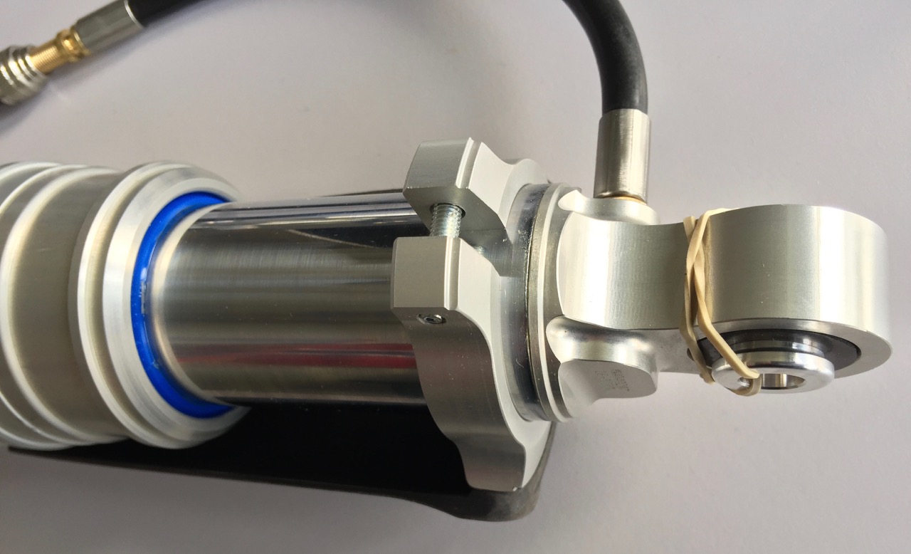

Salut thfch,
ton amortisseur a été livré avec une bavette de protection contre les projections (truc noir en dessous) ? j'ai hâte de voir l'amortisseur monté et d'avoir ton retour.

J'ai pu le monté, mais pas encore eu le temps d'essayer. Demain peut être.
En effet, il vient avec une bavette.

Moi aussi je suis impatient de lire ton appréciation!
Ça m'a l'air d'être de la super qualité, la bavette de protection intégrée etc...
En plus le retour de Christian est précieux et très rassurant.
Si je comprends bien, il y a un morceau de tuyau a air qui reste en permanence en place, il faut l'attacher quelque part?
A plus
Momo

Fournalès fait dans la qualité depuis fort longtemps, pour le tuyau oui, c'est mieux de le fixer quelque part et qu'il soit accessible pour jouer avec la pression pour le duo.
Par contre, ne pas oublier que l'air est moins confortable qu'un ressort bien calibré, mais comme c'est plus facile avec l'air à régler, forcément on a l’impression que c'est mieux.
