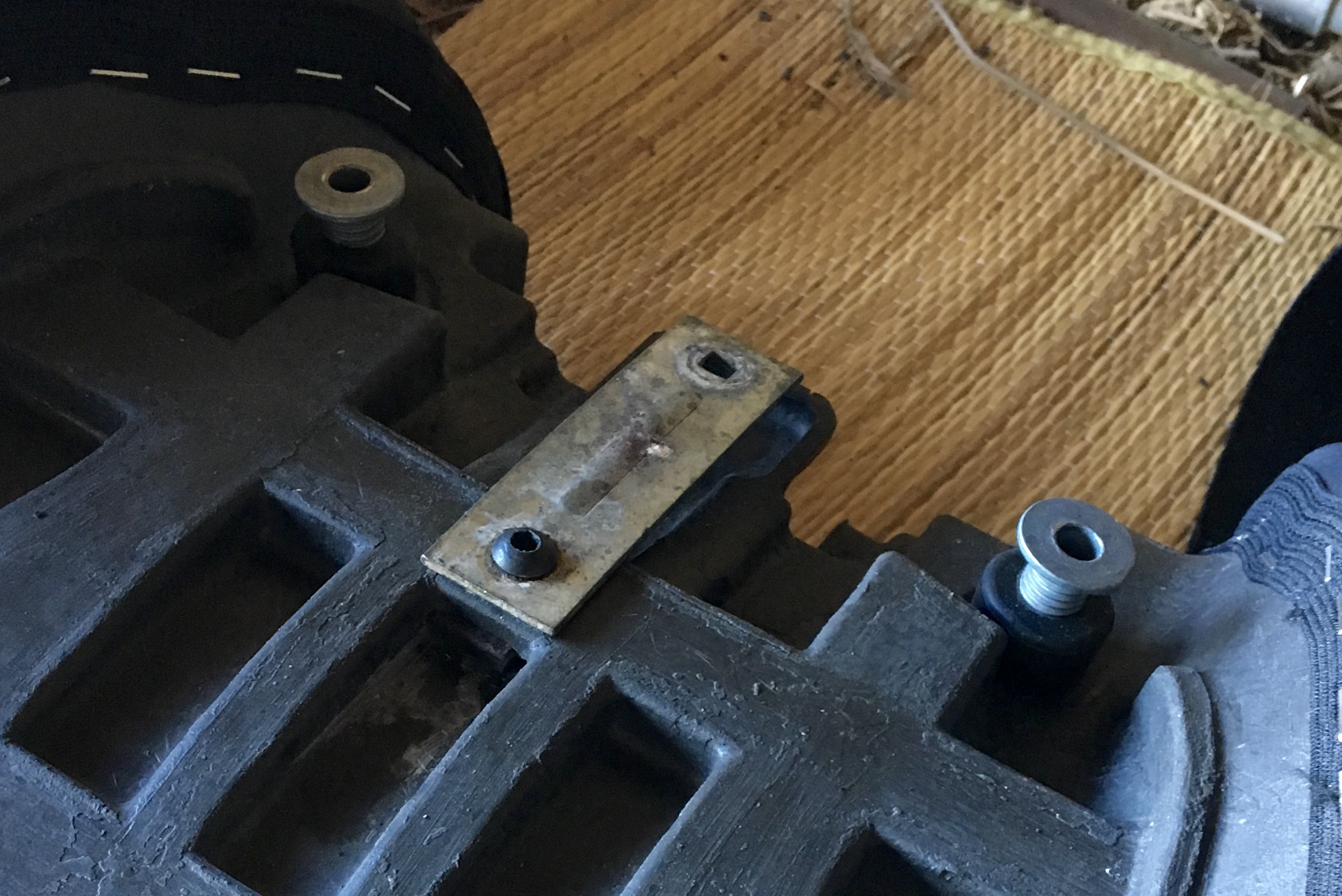

Salut a tous ,ton truc me parait pas mal;pourrais tu nous poster une photo .merci.Mathurinengt a écrit :La selle Shad glissant également vers l'avant , j'ai posé 2 cales à l'avant de chaque côté 2cm, et fixé un patte sur l'avant pour éviter le soulèvement , et ça fonctionne très bien.

Avec plaisir, j'ai trouvé 2 boulons creux en alu ou zimac qui rentrent dans les Silentbloc creux et s'y coincent, la patte est un bout de tôle qui rentre à la place de la patte en plastique puisque celle-ci se retourne au-dessus de la gâche en tôle et la selle ne serait plus maintenue sauf par les 2 boulons arrière, cette patte est vissée au travers du plastique dans lequel j'ai glissé un écrou rectangulaire en perçant avec une mèche de 5 mm, plusieurs trous, laisser une épaisseur la plus importante possible, ce plastique n'a pas de résistance mécanique élevée

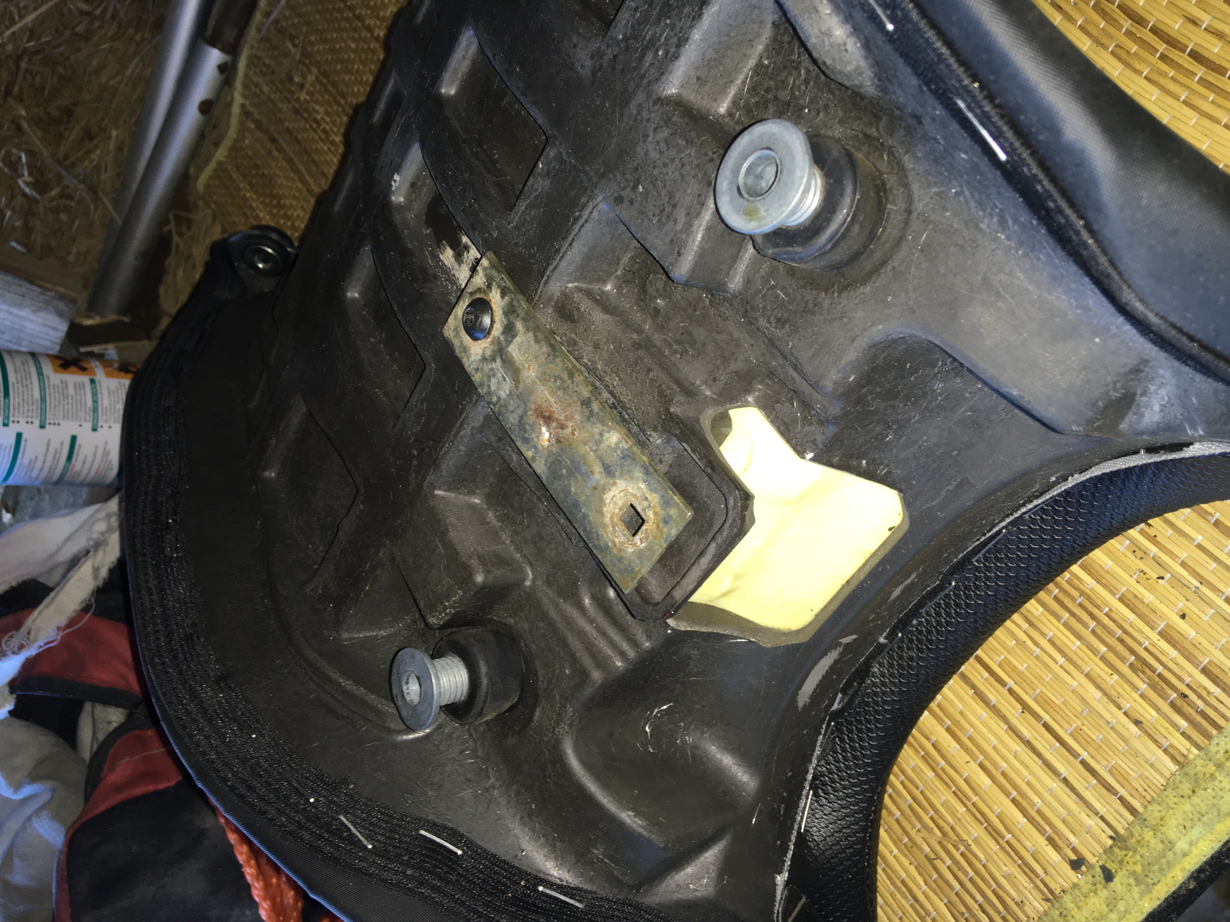

Uen autre où l'on aperçoit l'écrou glissé par l'arrière sous la forme de traverse avant la patte d'origine , a noter que c'est le principe d'origine sur d'autres motos disposant d'un réglage de hauteur , comme je l'ai dit ailleurs Honda aurait pu le prévoir , ce n'était vraiment coûteux.

On peut faire plus classe ajouter des rondelles en caoutchouc sur les nouveaux appuis
