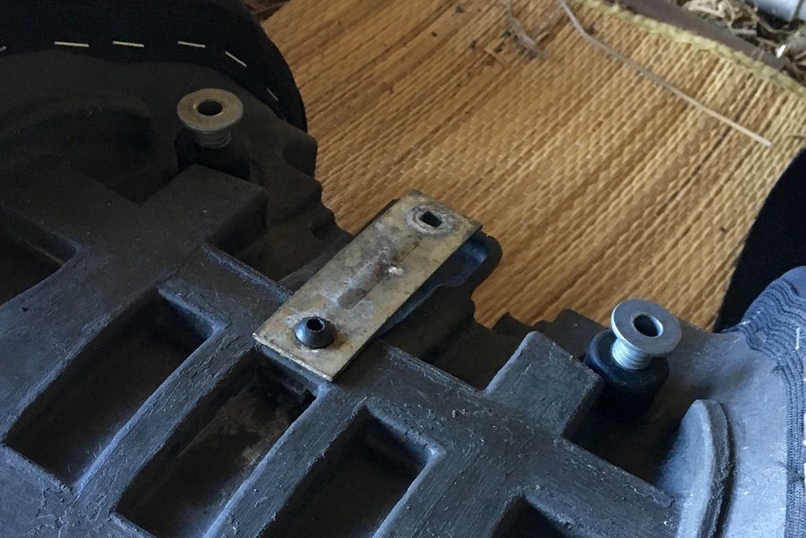

Re: Sur-selle
Salut a tous ,ton truc me parait pas mal;pourrais tu nous poster une photo .merci.Mathurinengt a écrit :La selle Shad glissant également vers l'avant , j'ai posé 2 cales à l'avant de chaque côté 2cm, et fixé un patte sur l'avant pour éviter le soulèvement , et ça fonctionne très bien.

Re: Sur-selle
Avec plaisir, j'ai trouvé 2 boulons creux en alu ou zimac qui rentrent dans les Silentbloc creux et s'y coincent, la patte est un bout de tôle qui rentre à la place de la patte en plastique puisque celle-ci se retourne au-dessus de la gâche en tôle et la selle ne serait plus maintenue sauf par les 2 boulons arrière, cette patte est vissée au travers du plastique dans lequel j'ai glissé un écrou rectangulaire en perçant avec une mèche de 5 mm, plusieurs trous, laisser une épaisseur la plus importante possible, ce plastique n'a pas de résistance mécanique élevée

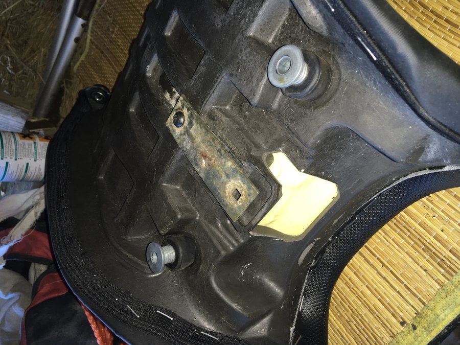

Re: Sur-selle
Uen autre où l'on aperçoit l'écrou glissé par l'arrière sous la forme de traverse avant la patte d'origine , a noter que c'est le principe d'origine sur d'autres motos disposant d'un réglage de hauteur , comme je l'ai dit ailleurs Honda aurait pu le prévoir , ce n'était vraiment coûteux.

Re: Sur-selle
On peut faire plus classe ajouter des rondelles en caoutchouc sur les nouveaux appuis
