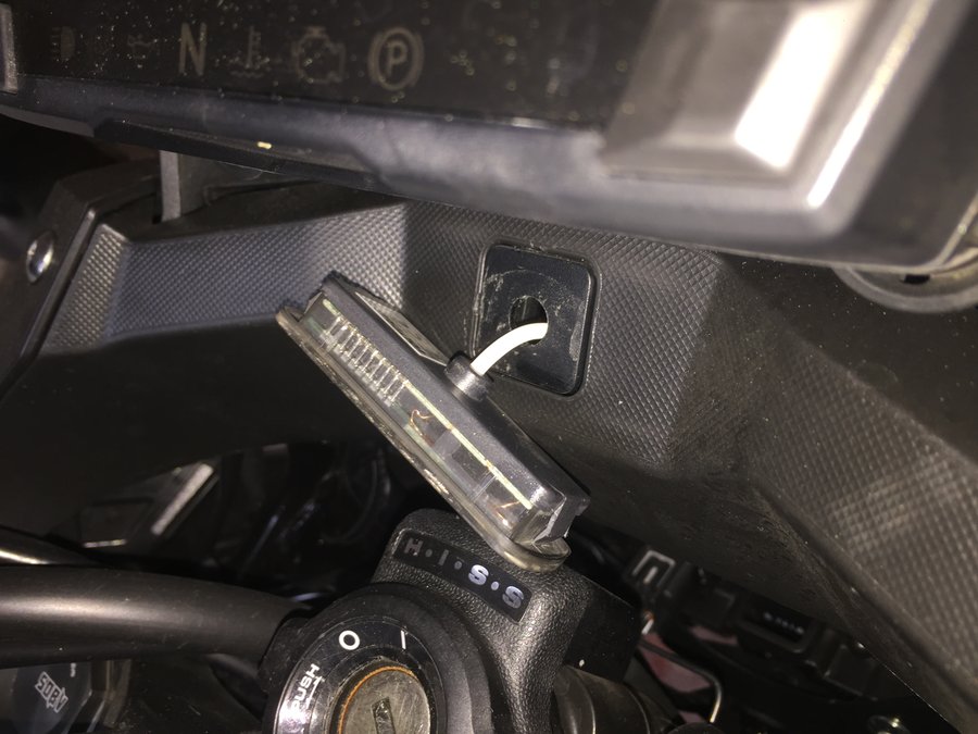

Denis, quand tu parles d'un petit perçage pour fixer le SLT-10 digital, peux tu nous en dire un peu plus ?
Hello !
Au centre du thermomètre, à l'arrière, il y a une proéminence circulaire, de laquelle sort le câble d'1 mètre du capteur. En faisant un perçage du bon diamètre dans le tableau de bord, le thermomètre se clipse bien grâce à cette proéminence et le câble est alors invisible et peut être emmené par l'intérieur jusque sous le bec pour y être fixé avec du double face.
Je suis en voyage et ne peux pas vous faire une photo. Mais Thib8324 peut vous en dire plus, il a fait la même chose...
Denis
Hello !
Denis

Voici une photo pour expliquer mon montage du thermomètre SLT-10 digital. Il se clipse très bien, sans besoin de fixation supplémentaire (colle ou double face).
Denis
Denis

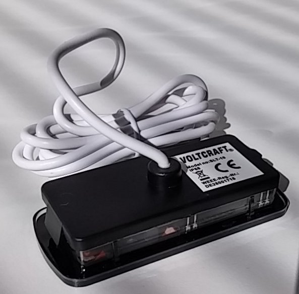

Reçu...
Par contre niveau fixation pas le top !!! même sur la voiture pas trop envie de jouer de la Dremel...

Juste un petit perçage circulaire et le tour est joué. Il suffit de le clipser (voir ma photo plus haut).Phileg a écrit :Par contre niveau fixation pas le top !!! même sur la voiture pas trop envie de jouer de la Dremel...
Je rappelle que ce thermomètre est étanche et avec capteur solaire.
Denis
- Messages : 4716
Re: Thermomètre pour la température extérieure
Le clipser à quoi ? Je n'ai QUE le morceau en photo et on voit bien qu'il doit être intégré au vu des clips sur les pourtours... donc "grosse" découpe du support.
