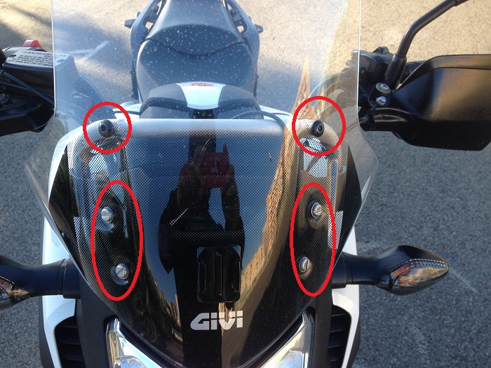

alors du coup , je me suis dit autant percer la GIVI et je la présente sur le support Honda tubulaire et là ...les fixation sont les memes . elles y vont pile poil ( les 4 du bas ) voir photos .ensuite pour le haut sur le tube les fixation se présente tout juste contre la GIVI alors je perce deux trous en m’appliquant et voila deux boulons en place en plus .
donc si d'aventure vous venez a casser votre bulle Honda haute a 150€ ....vous pouvez y adapter sans soucis la GIVI haute sur le support tubulaire ...faut juste passer les doigts pour maintenir la pièce écrous prisonniers pour serrer le tout et hop le tour est joué

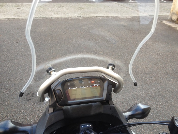

1 ) la bulle haute Honda

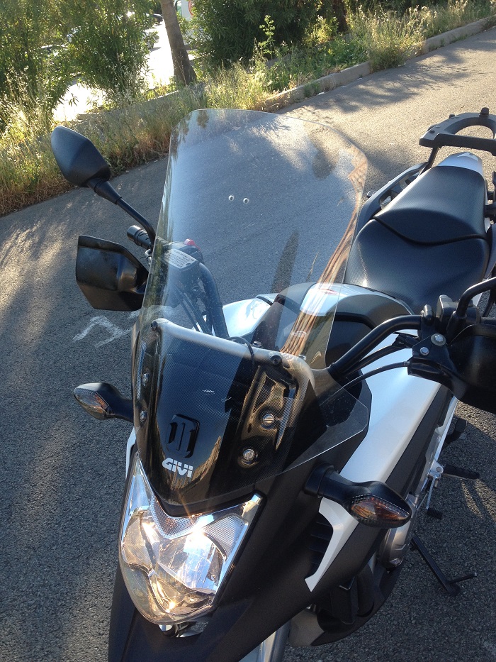

2) la givi positionnée sur le support .
3 ) les fixations : vis inox provisoire en attendant de trouver des BTR plus fines

Petite question, est ce que la bulle haute givi est plus haute que la Honda ?
Protège t'elle mieux ?

Bonjour ,
A priori c'est le mème gabarit . protection quasi identique car mème hauteur .
Mais je dirais un petit plus pour la gvi car elle est un peu plus large en haut ( pas de passage du guidon pour une fois braqué ) , et la givi a un déport un peu plus large vers le bas sous le guidon ( la ou passe pas mal d'air sur la NC ) . en regardant a travers pas de déformation de visibilité
Plastique de bonne facture sur les deux .mais vu le prix j'ai eu moins de scrupule a percer la givi pour fixer ma sacoche pour le GPS que je démonte quand je ne m'en sert pas et il reste les deux trous de diam 5 .
Par contre depuis cette photo j'ai enlevé le support GOPRO car ça vibre beaucoup a cet endroit ?? je comprends pas mes images bougent soit c'est le vent générè qui fait bouger la camera ou il y une zone de vibrations a cet endroit

Ne pas oublier que la bulle GIVI est en simple plexiglas et donc cassable! Et celle de Honda en polycarbonate !!!! Incassable !!!!
D'ou le prix!
