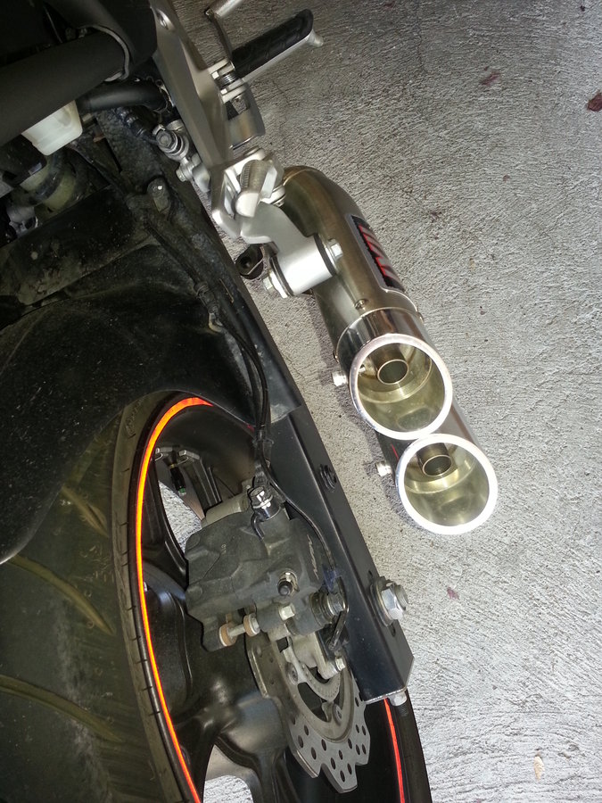

Bon alors l'enquête avance! :D
D'apres Angerhood, un autre membre lui a fait la meme remarque que moi, et il s'avère qu'apparemment y'a plusieurs types de DBkillers qui circulent pour l'ixil Hyperlow XL
Celui d'Angerhood, ou on voit un bout de tube dépasser a l'extérieur du DBkiller, donc visible depuis l'exterieur du pot, et le type que j'ai, réduisant beaucoup moins les DB dont le tube s'arrete a la base du DBkiller, donc pas de bout qui dépasse.
L'impression de faire bien plus de bruit que quand Angerhood m'avait fait écouter son Ixil n'est donc pas qu'une impression.
PierreJean, comment est ton DBkiller?
D'autres ont des DBkiller avec le bout qui ne dépasse pas?
En ce qui concerne mes DBkiller, pour la partie qui plonge a l'interieur du pot, ils consistent en un simple tube d'environ 1.5cm a 2cm de diamètre, et d'environ 10 ou 12cm de long, le tout soudé a une simple coupole formant un cylindre vide du diametre de la sortie du silencieux, et d'une longueur d'environ 2 a 3cm (de mémoire)
Comment sont les votres?
En gros, je fais presque le bruit que je ferait sans DBkillers..

La petite pour photo pour comparer ....
Calou700s
Messages : 276
Re: IXrace VS Ixil
Message par Calou700s »
Tes tubes ont l'air plus gros que les miens en diamètre, mais ils dépassent bien en partie vers l'exterieur.
Les miens ont l'air d'un plus petit diametre, mais sont soudé directement a leur extrémité, donc une fois dans le pot, on voit juste le trou du DB killer, pas de tige qui dépasse.
Je viens d'avoir au téléphone un gars du site ou je l'ai acheté (le clan des motards), il a débalé quelques paquets pour voir comment etaient foutus les autres lots et en effet, il y en a d'autres qui sont comme le mien, mais ceux d'avant etaient plutot comme le tien, c'est donc soit une modification au niveau de la maison mère en Espagne, soit une erreur a l'usine.
Leurs kits a eux ne comporte pas de dbkiller fermé
Toujours est il qu'il me propose soit de retourner mes dbkiller pour qu'ils m'en envoi d'autres sous leur ancienne version, soit de modifier moi même un de mes db killer, et la plusieurs solutions: (le but etant a la fois de réduire un peu le bruit et de perdre moins de poussée dans les bas régimes)
-plier en partie ou totalement l'extrémité du tube avec une pince (celle qui va dans le pot)
-souder une pastille a cette extremité et percer des trous dans le tube
Pour mes essais, l'idéal serait une sorte de capuchon que je puisse mettre ou enlever au niveau de l'extrémité qui va dans le pot, un peu comme un des a coudre, histoire de pouvoir tester sans faire aucune modif irréversible.
Manifestement, mon pot, meme avec les deux DB killers, est trop "ouvert", et je perd trop de puissance a bas régime. Pour la conso ca doit pas être top non plus.

Encore un rebondissement, Pyloux qui apparamment a les mêmes DB killers que moi et le même problême de bruit aurait trouvé l'origine du problême ailleurs: manque d'etanchéité entre la ligne du pot et le silencieux temporairement résolu avec de l'alu.
Ceux qui ont reçu cette version de silencieux aux DB killers différents auraient-il une liaison ligne d'echappement-silencieuse differente des autres possesseurs d'XL3 ?
Mystère et boule de pneu.
En tout cas ça expliquerait cet arrière-son d'echappement libre lors des grandes accélérations.
