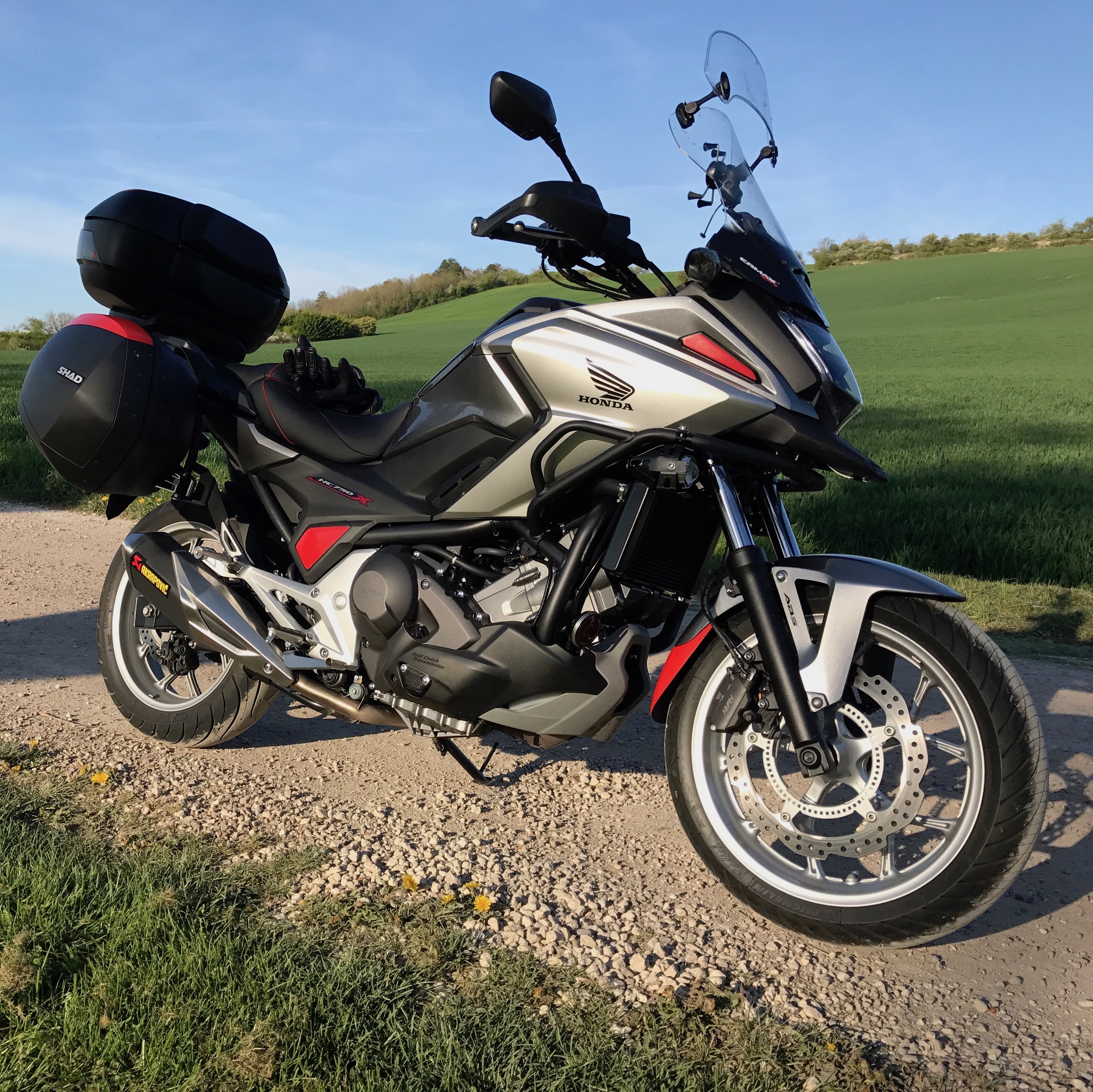

De retour de 3 jours de balade (700 km), avec femme et valises.
Je confirme définitivement que l'association bulle HP Ermax + MRA X-Creen donne pour moi (1,71m) un bon résultat en terme de protection et de bien-être à bord de la NCX 2016. On a cruisé avec plaisir et sérénité.
Bien-sûr c'est au prix d'un compromis esthétique, mais les bras du MRA X-Creen permettent une grande variété de positions et rien n'empêche de descendre le déflecteur en ville et en semaine, pour le remonter lors des balades plus importantes.
Voir mon post plus haut : http://www.hondanc700.fr/forum/viewtopi ... =10#p47662
Denis

Re: Protection vent sur 2016+
Jolie photo tu pourrais la vendre à Honda,
