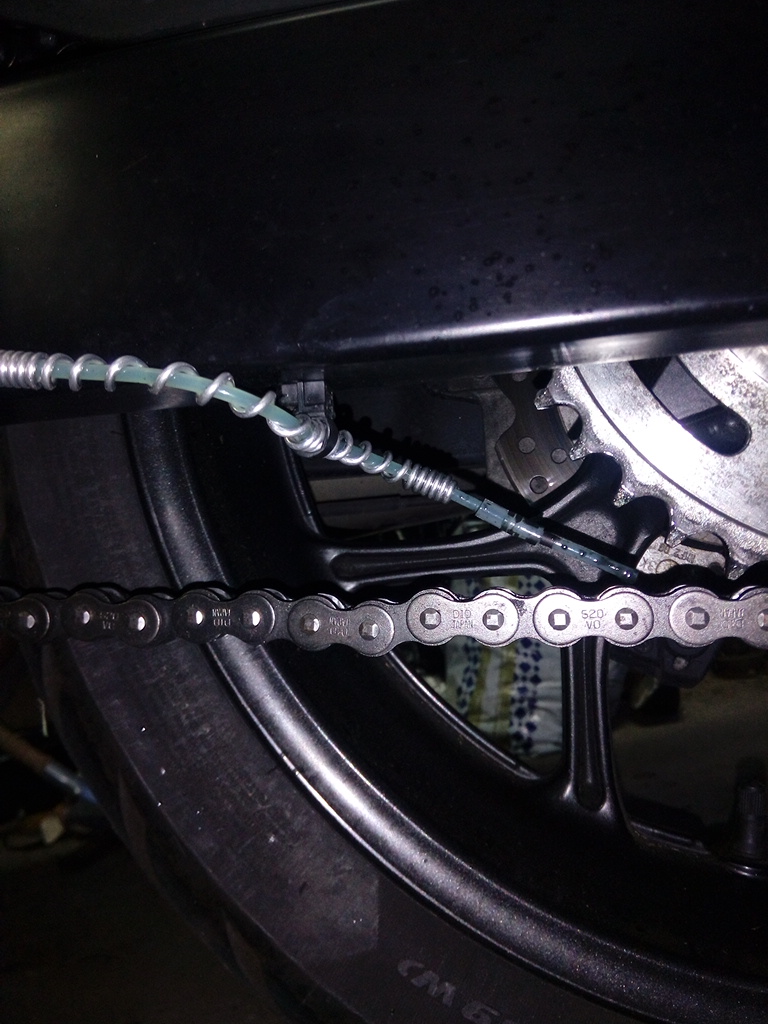

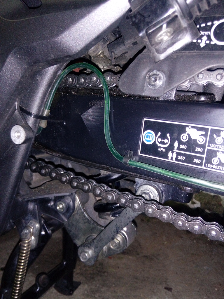

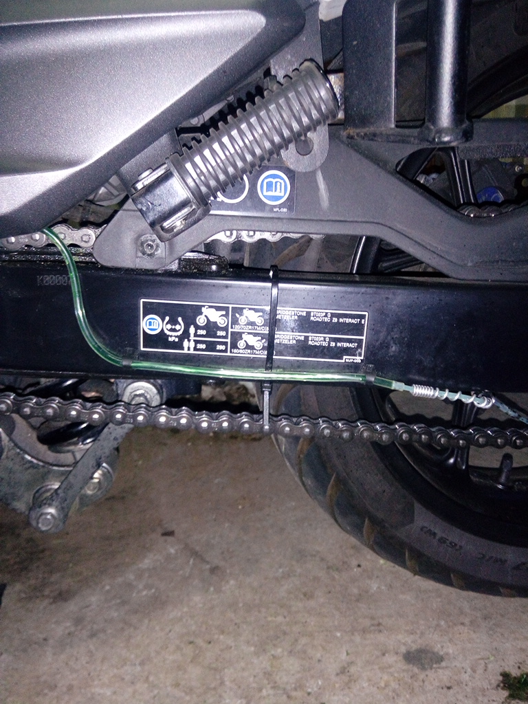

Le tuyau était en attente sur le bras oscillant
Ça y est trois trous de trois dans le bras oscillant avec des petites vis sur lesquelles sont emmanchés les supports plastique récupères des fils de bougies
Voir photos jointes
Devant la couronne
Devant la couronne
Le long du bras
Le long du bras
Au niveau de l'axe du bras

Bonjour j'ai un tutoro et attention vus le montage le bout du graisseur vas se tordre quand la chaîne vas tourner en marche arrière il faut mieux le mettre sur la couronne et la il glisse quand on recule
Re: tutoro sur CTX
Oui c'est ainsi sur la mienne, et ça ne bouge pas contre la couronne

Ça y est, monté depuis trois jours, très satisfait pour l'instant,la jante n'est pas trop arrosé.il faut juste l'essuyer tout les jours
