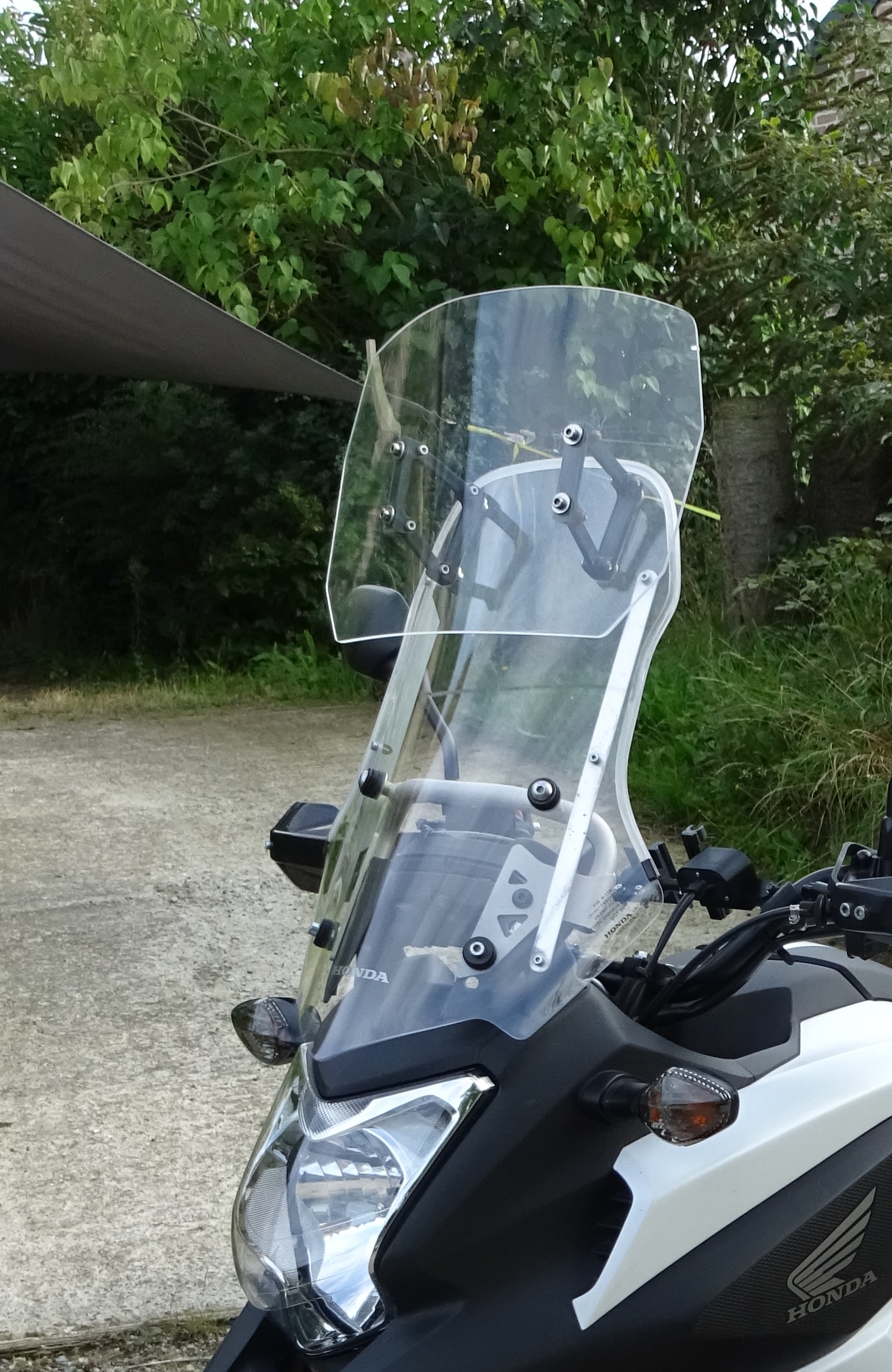

Sur ma NC750X j'ai opté pour la bulle haute Honda car la Givi en plexiglas avait éclaté lors d'un choc avec une branche !!!
La Honda est en polycarbonate et donc ne casse, pas ce qui est plus sécurisant, mais se plie !!!
Comme j'ai ajouté un très grand déflecteur thermoformé maison, que j'ai également fait en polycarbonate, celui-ci appuyait fortement passé les 160km/h, trop souple, la bulle Honda se pliait !!! j'ai donc renforcé l'ensemble par un profilé alu pour maintenant n'avoir plus de problème !!!

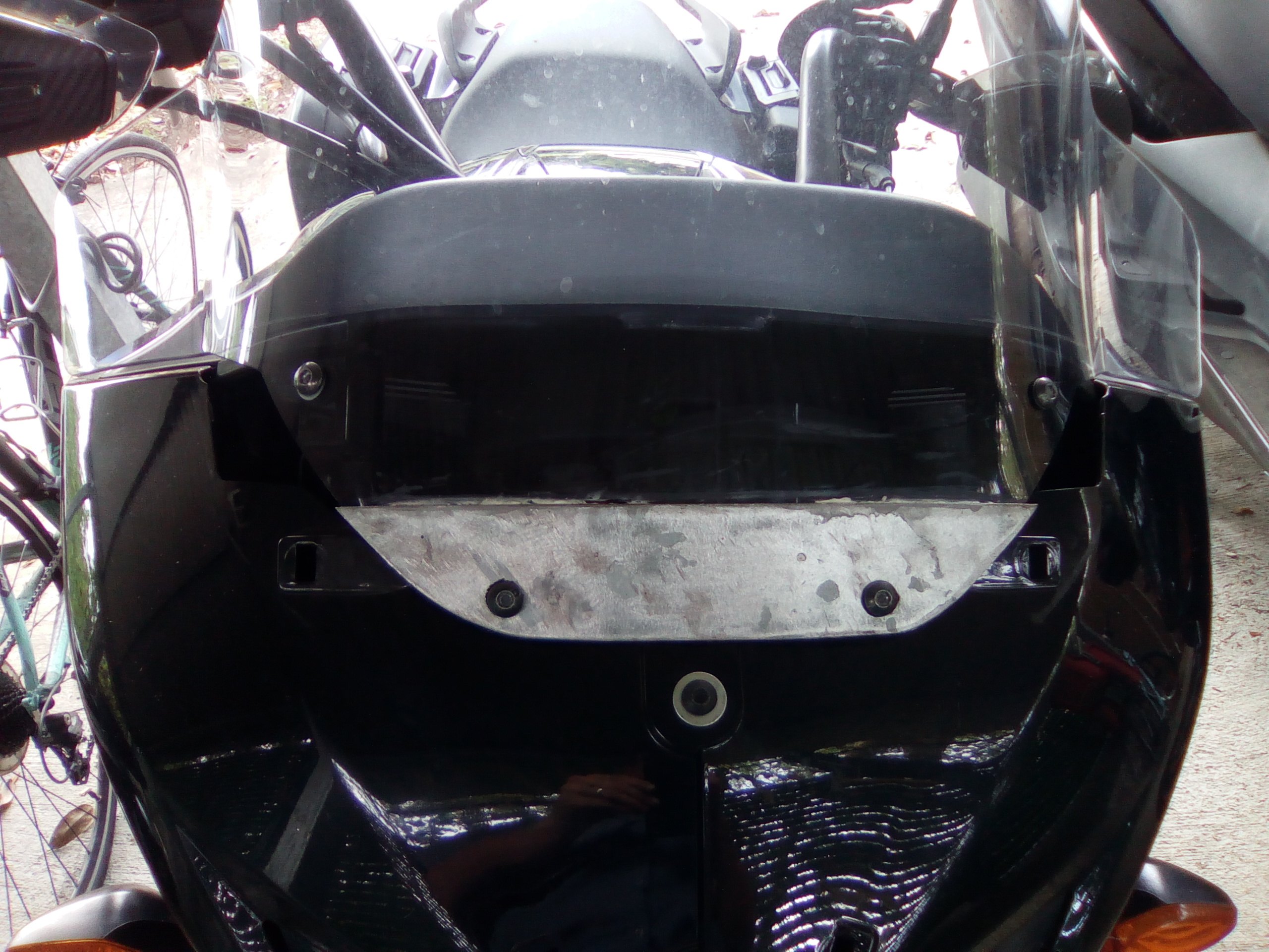

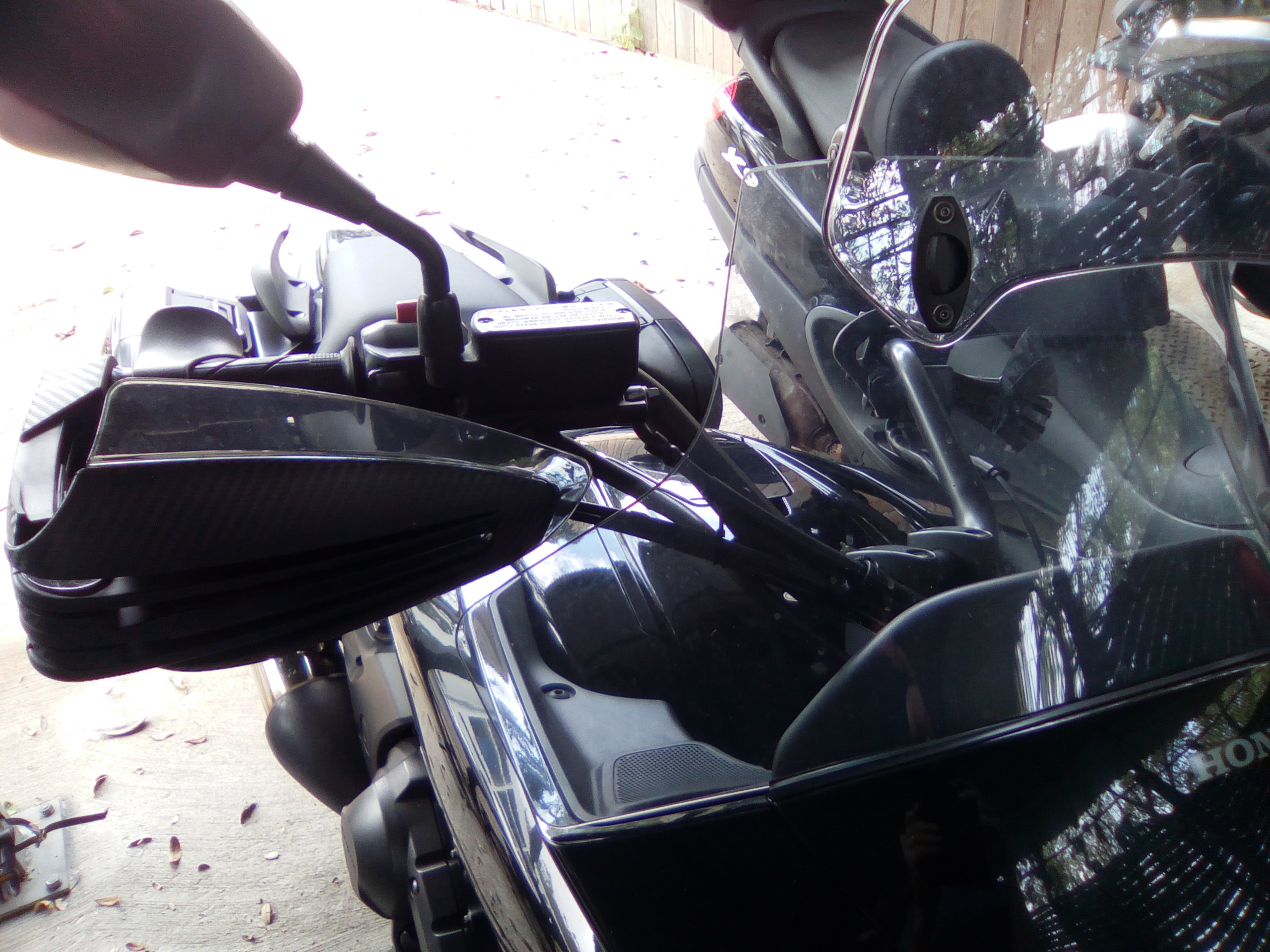

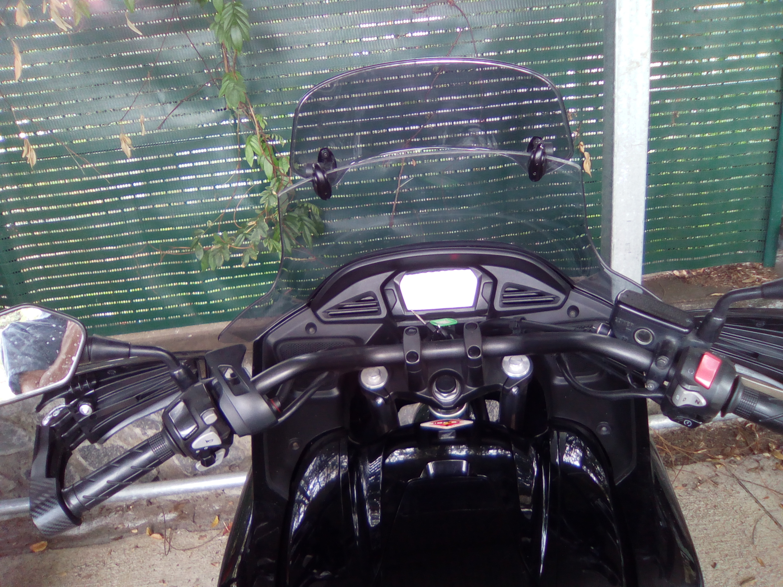

Impressionnant montage qui laisse ma CTX avec sa Puig HP et son spoiler MRA touring au rang des petits joueurs!
Les fixations de bases ont rompues et j'ai renforcé le tout avec un collage de métal. je vais essayer de mettre quelques photos...
Par fort vent (courant ici), j'ai un peu l'appréhension du décollage de la roue avant et envol immédiat mais ça va.
Quelques turbulences mais rien de bien méchant.
A comparo, comme "papa", la bulle de 10 cm d'origine associée au spoiler n'était pas si mal.
je joins des photos dans un prochain post...
En tout cas, en origine, nos motos n'ont pas de protection suffisante et nécessitent selon nos pratiques quelques euros de confort.
Mais tout n'est pas associable et efficace c'est sûr!!

Re: Spoiler touring MRA et bulle haute...arrachés en route!!
Comme j'ai ajouté un très grand déflecteur thermoformé maison, que j'ai également fait en polycarbonate, celui-ci appuyait fortement passé les 160km/h, trop souple, la bulle Honda se pliait !!! j'ai donc renforcé l'ensemble par un profilé alu pour maintenant n'avoir plus de problème !!![/quote]
Voilà quelques clichés...
ça tient...
j'attends rétro bar ends et déflecteurs pieds modifiés (aliexpress) et marche pieds
ça tient...
